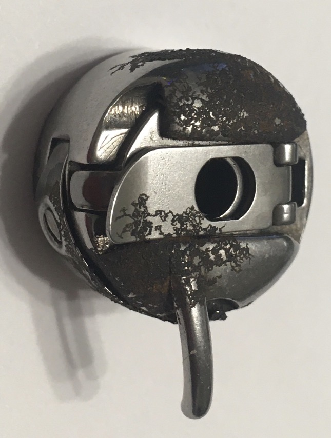

есть на хозяйстве швейная машина Подолка 2М-34, 1990 г.в. когда-то пользовалась мама и жена, потом обзавелись импортной, а эта пылилась то там, то сям. все вроде работает, но прошить что-то не получается, шпульный колпачок заимел ржавый налет, нитка не скользит. есть желание от машинки избавиться, за сколько получится, её сейчас и так непонятно кто может купить, а с колпачком в таком состоянии это будет еще проблематичнее, если вообще возможно.
посему прошу высказаться, оно как-то проилактически убирается, или покупать за 40 грн.+доставка новый колпачок? или вообще не морочиться, делать объяву как есть?

1) металлолом,
2) в продаже есть комплекты для модернизации - электродвигатель, педаль. Прикручивают двигатель и пользуются.
ЗЫ Вот этот челнок я видел на базарах, где продают запчасти для машинок.

Колпачок положить в уксус и через пару часов почистить металлической мочалкой для мойки посуды. Колпачок неподвижно стоит в челноке так что ему ничего не страшно особо. Главное чтоб сам челнок был не ржавый. Нашу, правда уже с мотором зимой продал за 500.
у меня эта и с электроприводом (работает привод, крутит, и ручка есть для ручного привода. колпачок можно и докупить за 40 грн. но уж лучше бы это делал тот, кто захочет пользовать машину.
