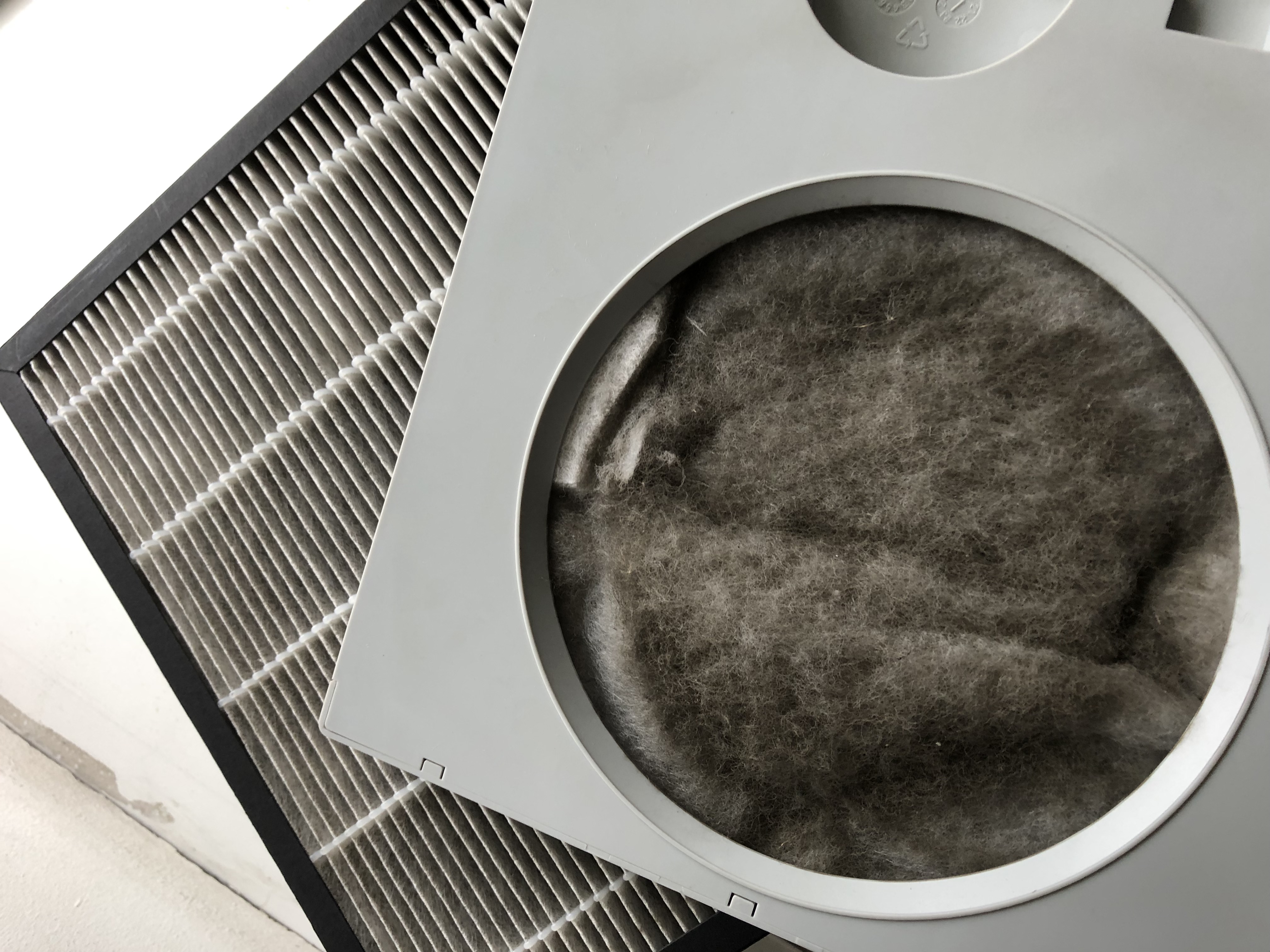

juiT 24.11.2021 09:24 пишет:
Такие вводные, нужен свежий воздух с улицы, но очищенный, догревать не нужно, главное чтобы была возможность регулировать приток этого самого воздуха.
Очистить нужно только от пыли, запахи не доставляют неудобства.
Какие варианты с не дорогими расходниками?
Эту задачу решают бризеры, но стартовые затраты сильно выше варианта щелевых проветривателей.
Размером с кондиционер, измеряет уровень СО2 и пыли и в зависимости от значений автоматически регулирует подачу воздуха (до 150 м3 воздуха в час).
Есть зимний подогрев. Управление с телефона, графики, оповещения и прочие свистелки и перделки.
https://бризекс.рф/blog/novaya-model-brizera-xiaomi-mjxfj-150-a1-kratkij-obzor#
У меня два таких, брал на али по ~$400 (продавцы указывали в декларации стоимость $50). Оригинальные фильтры по $50, на полгода, но на али есть заменители.
Просверлить два отверстия диаметром 150 в кирп. стенах толщиной 700 стоило около 2 тыс грн.
Вколхозил предфильтр из фильтруюшего материала, по отзывам это продлит срок службы фильтров вплоть до полутора лет.
Через месяц (Киев, позняки, полкилометра до Бажана) - мой предфильтр стал грязно черным. Запахи не удаляет - хотя на том же али, можно найти фильтры с углем, и люди с ПОХ отписывались что помогает когда район накрывает ночной вонью с бортничей.
Эту задачу решают бризеры, но стартовые затраты сильно выше варианта щелевых проветривателей.Размером с кондиционер, измеряет уровень СО2 и пыли и в зависимости от значений автоматически регулирует подачу воздуха (до 150 м3 воздуха в час)

Re: Нужен ли очиститель воздуха в квартиру? И какой? [Re: nickka]
      25 ноября 2021 в 17:32 Гілками Прикріплені файли (0 завантажити)
nickka 25.11.2021 16:28 пишет:
ulisse 25.11.2021 16:00 пишет:
Просверлить то ладно, как вы наружную часть устанавливаете на высоте хотя бы 4-5 этажа?
так наружной части нет.
вентилятор и фильтры внутри бризера, в отверстие изнутри вставляется труба воздуховода которая одним концом входит в бризер а вторым торчит на улице.
так наружной части нет. вентилятор и фильтры внутри бризера, в отверстие изнутри вставляется труба воздуховода которая одним концом входит в бризер а вторым торчит на улице
Змінено ulisse (17:36 25/11/2021)
