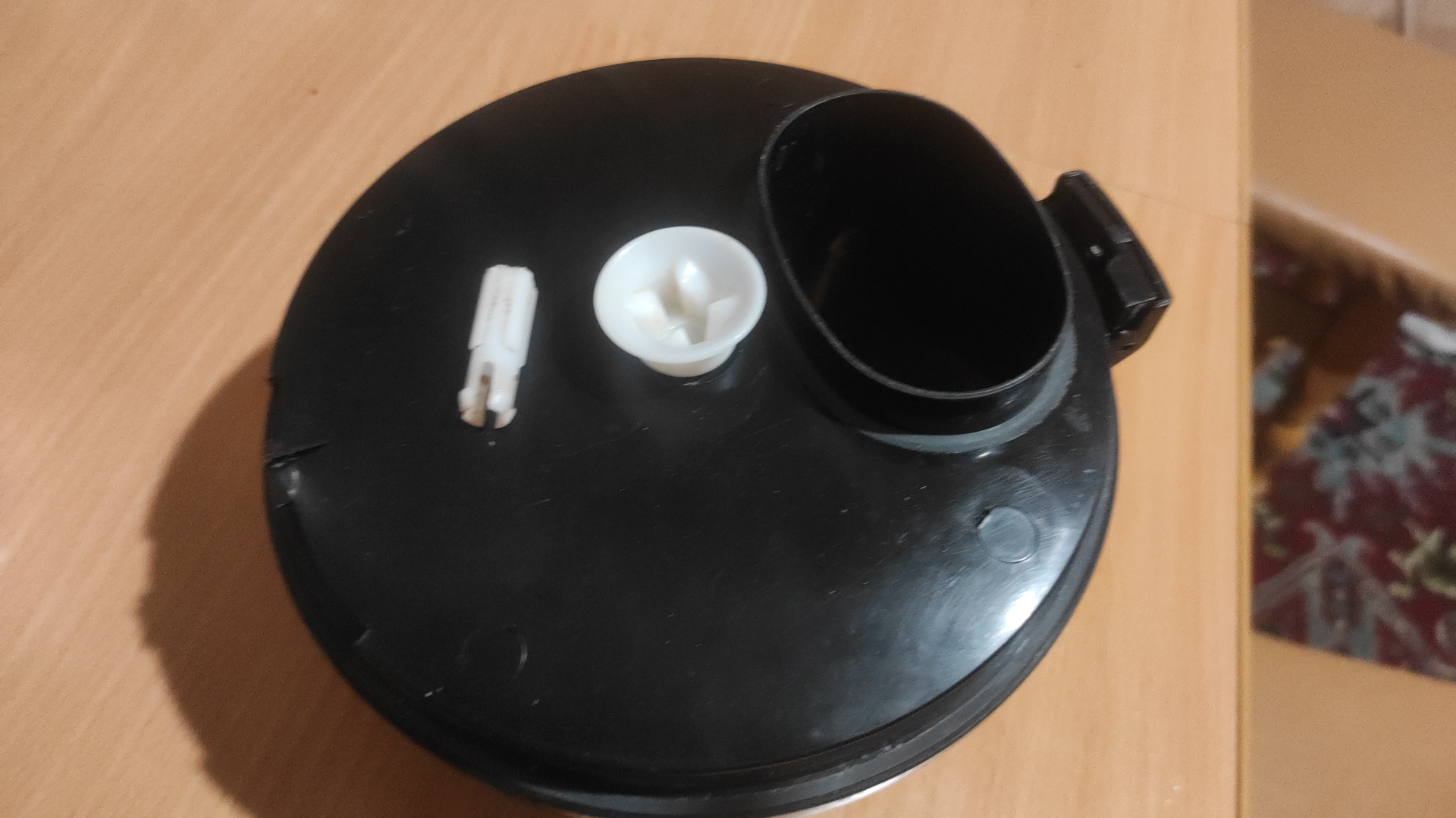

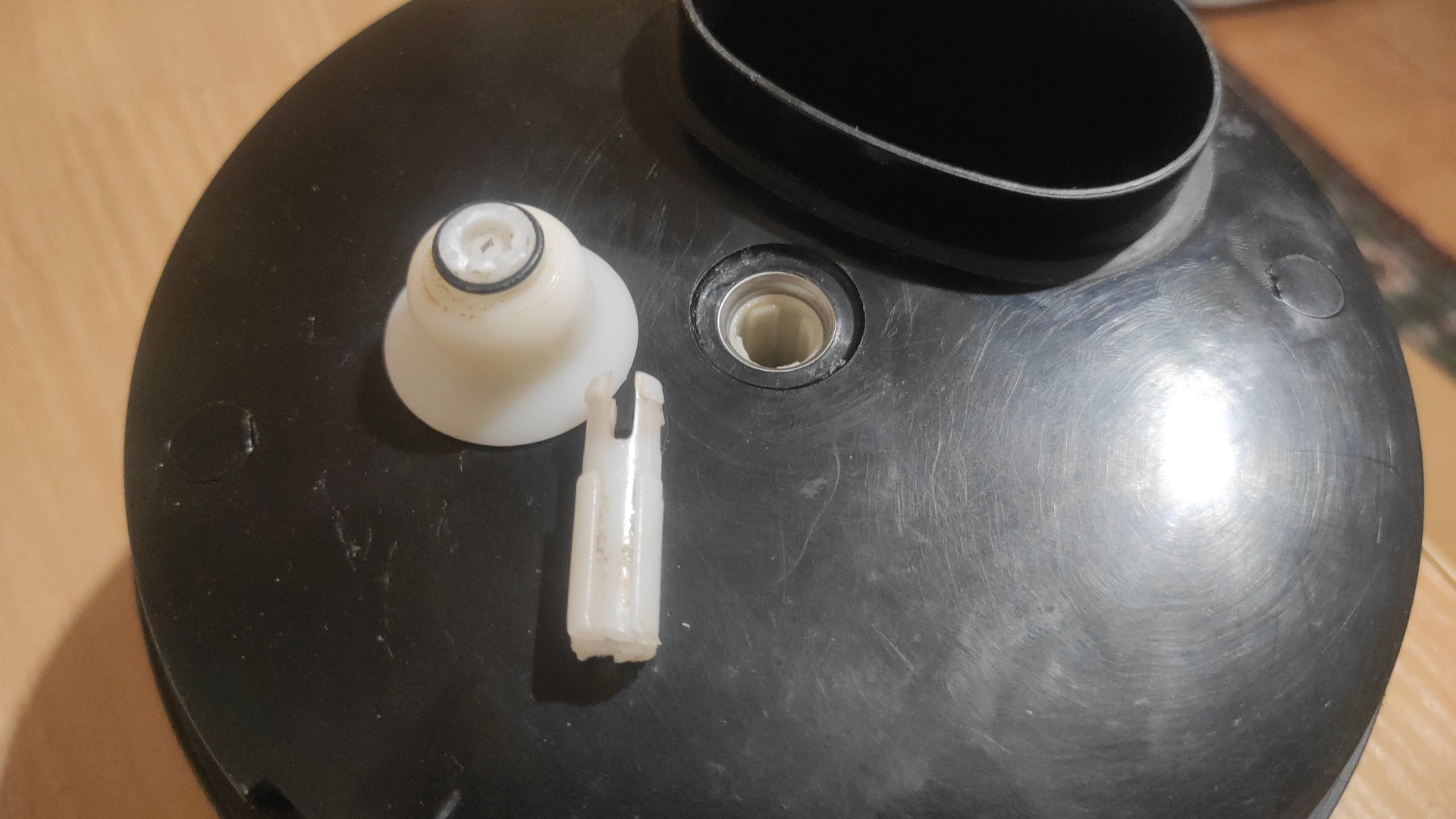

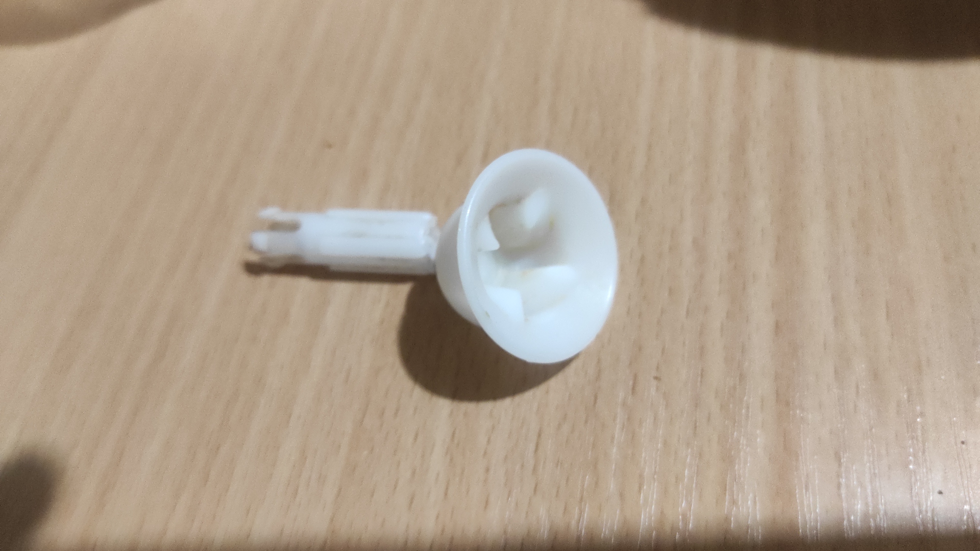

Всем привет.
Поломалась муфта привода насадок в крышке-редукторе блендера Braun MQ 775 Partisserie.
На просторах интернета найти не смог, хотя деталь съёмная и самая нагруженная в этом механизме.
Продают только крышку-редуктор в сборе за 900 грн.
Рассматриваю вариант 3Д печати. Поделитесь контактами кто куда обращался или может кто занимается таким.
Есть только поломанный образец, нужно сделать модель и напечатать. Какая цена вопроса такой работы?

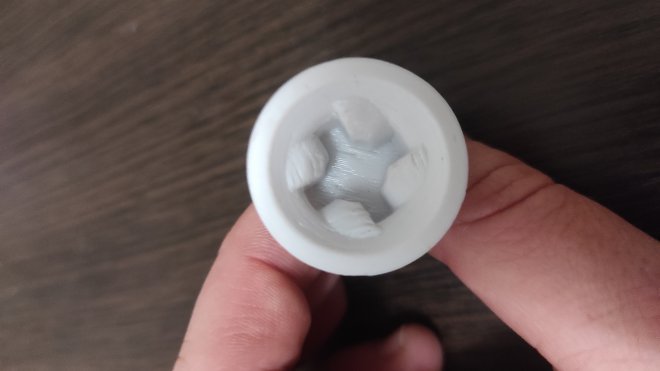

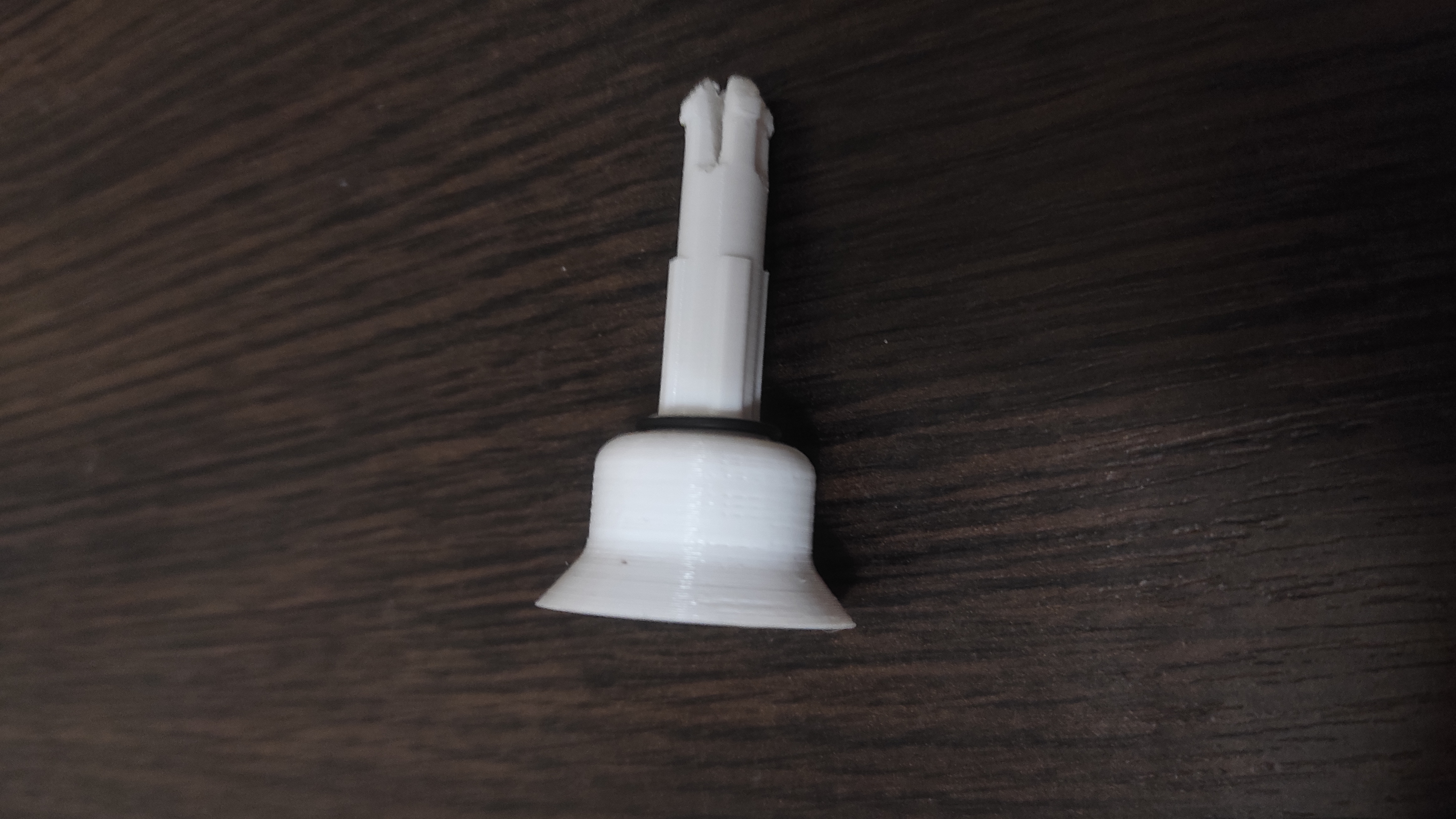

      20 ноября 2021 в 16:57 Гілками Прикріплені файли (0 завантажити)
Итак, деталь получена.
Установилась нормально, размеры почти совпали все.
Проверил пока на холостом ходу - все ок, крутится норм.
Посмотрим как будет в деле.

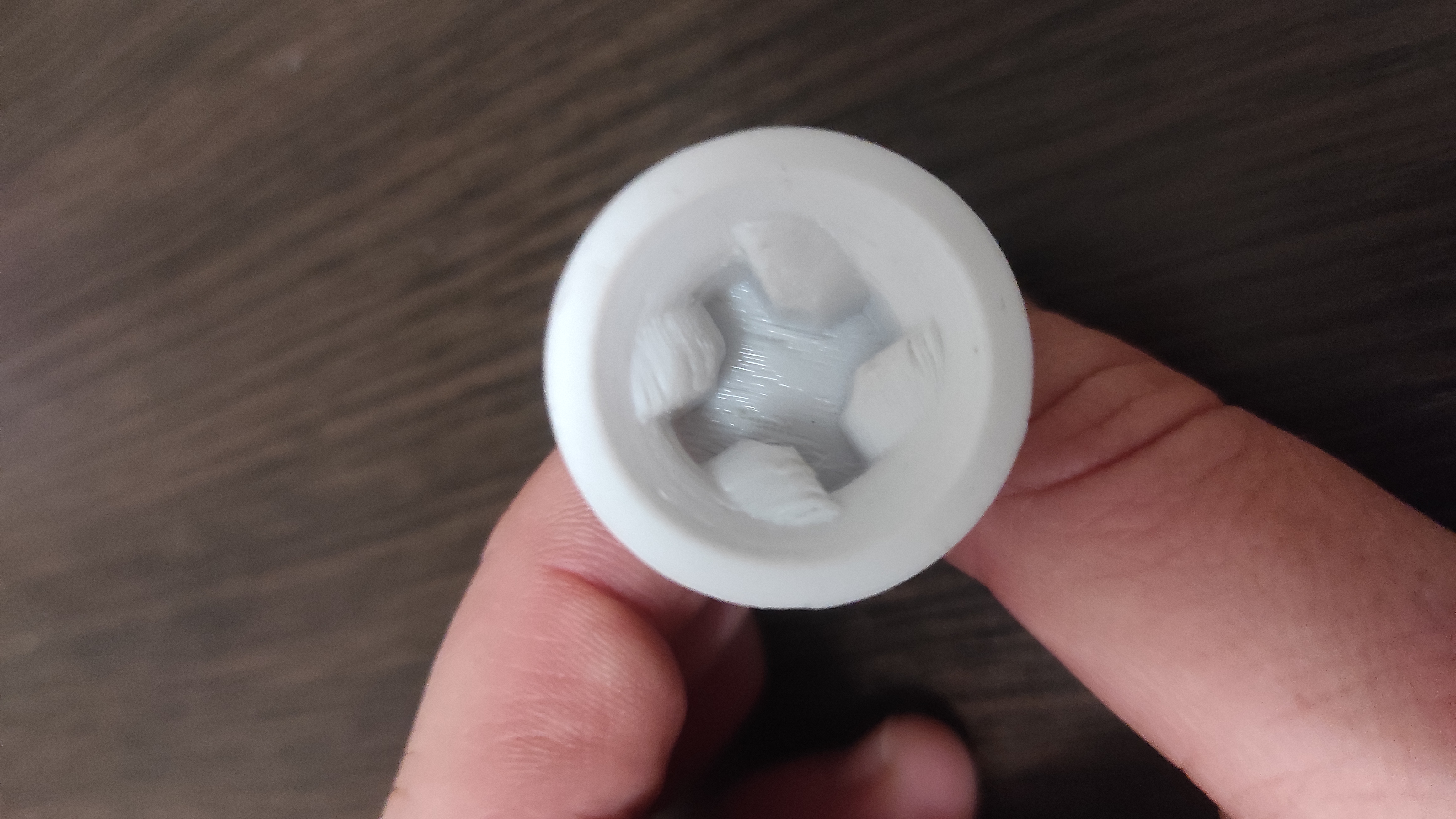

      20 ноября 2021 в 16:58 Гілками Прикріплені файли (0 завантажити)
Ещё фото
Ещё фото
