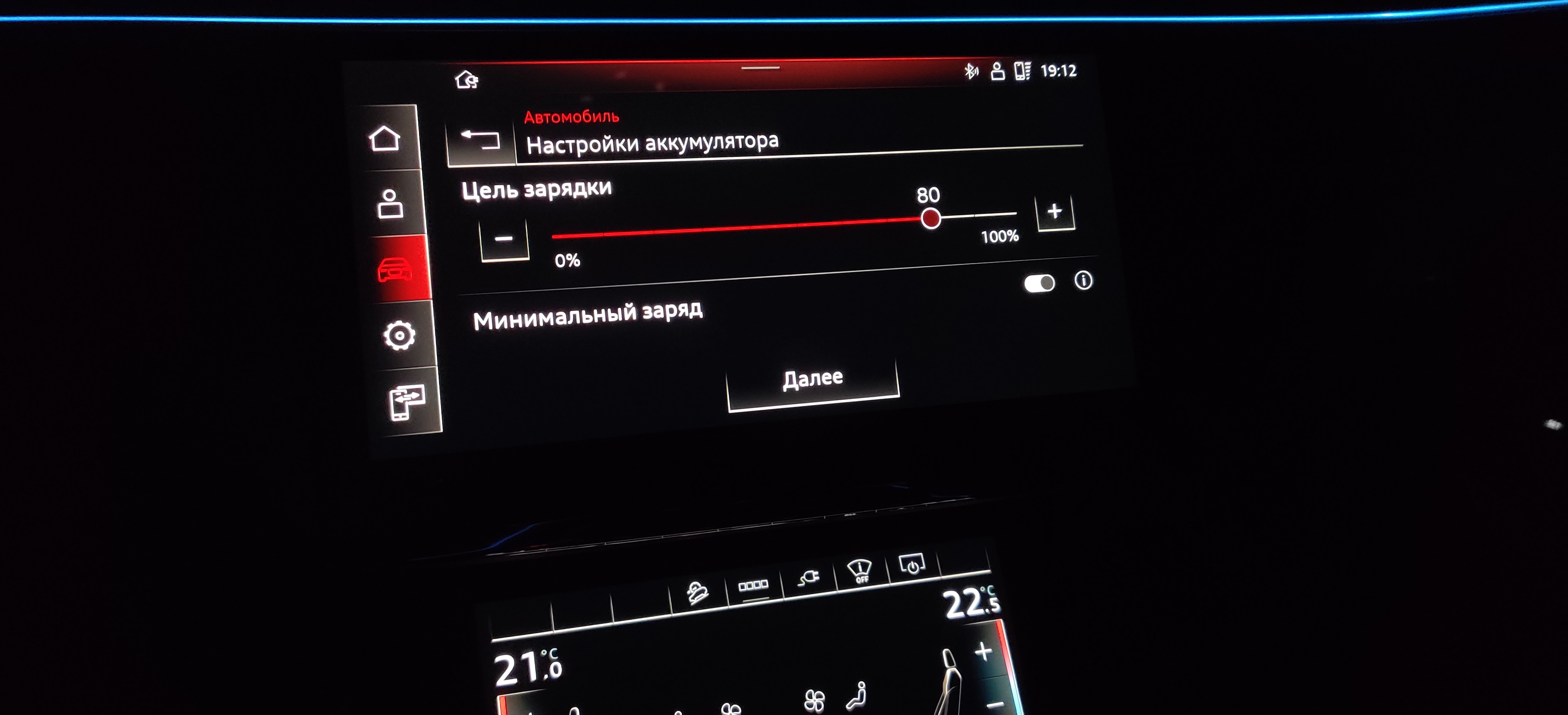

      17 декабря 2021 в 19:16 Гілками Прикріплені файли (0 завантажити)
А такого в меню нет? Минимальный заряд не меняется, с завода задано 25%
Это в настройках зарядки, когда создаёшь профиль привязанный к месту.
А такого в меню нет. Минимальный заряд не меняется, с завода задано 25%Это в настройках зарядки, когда создаёшь профиль привязанный к месту

30 лет за рулем, Киев
Сообщения: 1416
С нами с 04.11.2005
Re: Выбор електрички [Re: codex]
      19 декабря 2021 в 05:35 Гілками
codex 17.12.2021 19:16 пишет:
Да, есть такое - целевой заряд, без возможности регулировки минимального заряда. Начинает жаловаться на +/- остатке 55км. это так и есть гдет-о 25 процентов емкости. Меню другое, старое "ламповое" аудюшное под управление шайбой))
Постепенно вырисовываются интересные моменты по заряду по таймеру (думаю владельцам E-Golf тоже будет полезно):
- вчера приехали с остатком 64км. При включении штекера начала сразу заряд, около полутора часов заряжала то что "не влазит" в таймер, отключилась и начала заряд по таймеру в 23-00
- время выезда выставлено на 8-00. Заряд по таймеру прекратился в 5-00. Т.е. 3 часа мозги закладывают на охлаждение батареи после заряда перед выездом. Получается 2 часа ночного тарифа "гуляют". На днях выкатаю выставлю время выезда на 10-00 - посмотрим как будет.
