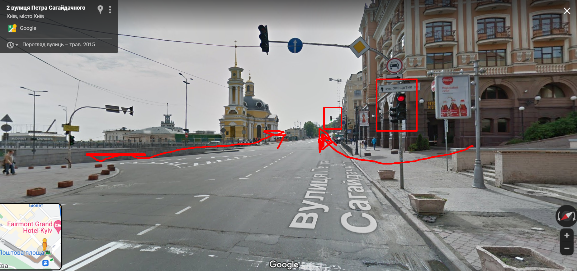

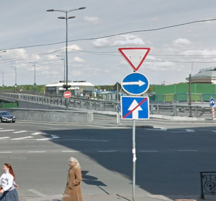

Никак не понимаю организацию движения, если на Владимирский заезжаешь с Боричева.
Светофор на Сагайдачного возле бывшего банка нас не затрагивает. Дальше идет светофор возле отеля, который вроде как нас касается, но явно предназначался для поворачивающих с Набережно-крещатиской. Итого имеем ситуация, когда я сворачиваю с Боричева, за спиной на красный стоят на Сагайдачного, с левой стороны едет поток с набережной на свой зеленый перед поворотом и зеленый возле отеля, а между этими потоками стою я - мне вроде как тоже зеленый, но поток слева явно не готов меня впускать к себе, и я их понимаю, но какой пункт ПДД применить к этой ситуации?

А до чого тут світлофор? На Боричів він не розповсюджується. Можна їхати в будь-якій момент, головне виконати вимоги знаку 2.1.

Чого не розповсюджується? Я розумію, що він явно плнувався для тх,хто з набережної, але як як це коректно трактувати по ПДР?

І чисто логічно - цей знак було б доречніше поставити трохи далі і повернути "обличям" на Сагайдачного. Хіба ні?

второй светофор перед пешеходным переходом, на твой перекресток он не распространяется, выезжая - уступаешь всем, и если далее тебе зеленый, проезжаешь, нет - стоишь на красный пока идут пешеходы на свой зеленый

Уступаю едущим слева от меня по Сагайдачного - ок. Уступаю едущим с набережной?
помеха слева
