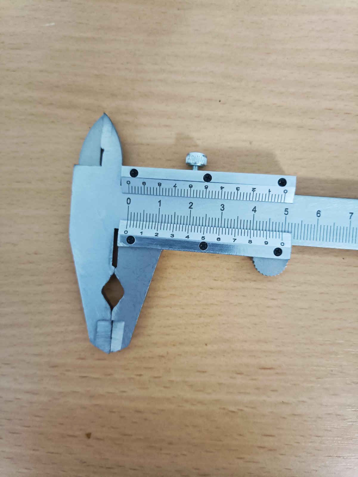

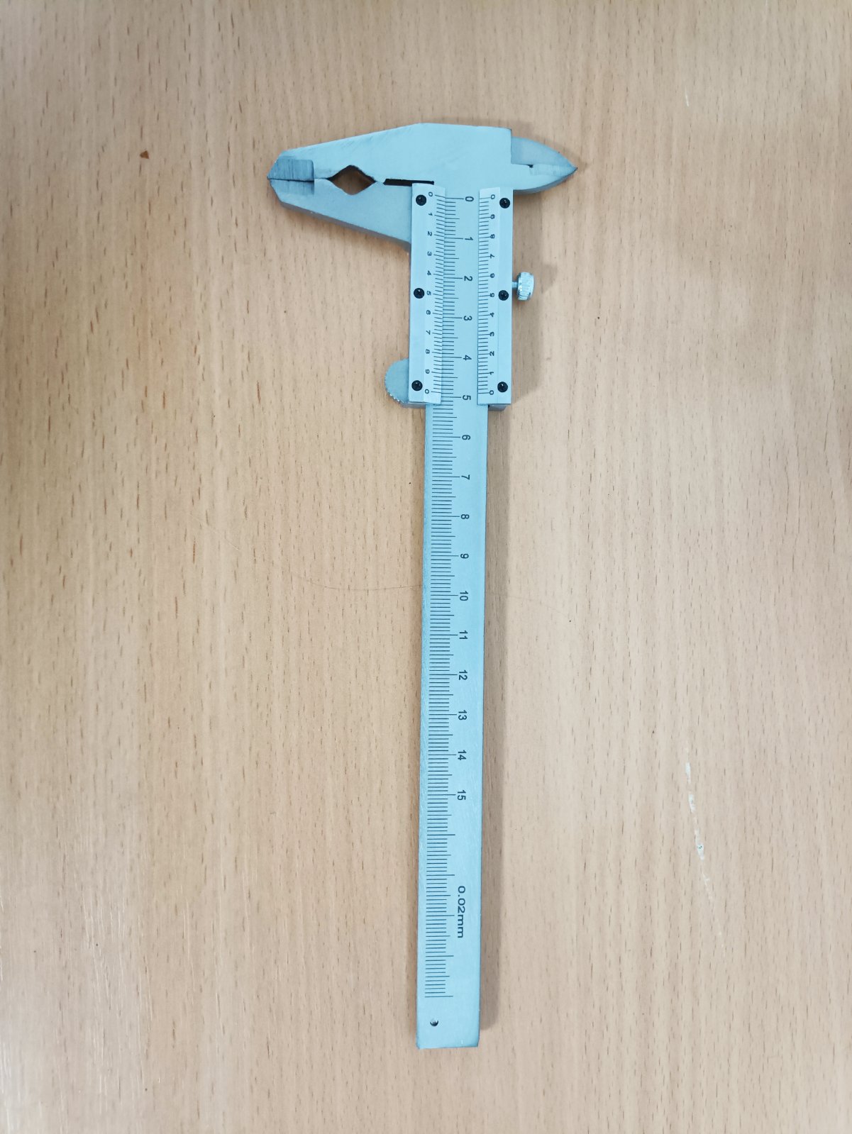

несколько раз у меня загоралась надпись: "Проверьте задний стояночный тормоз"...после того, как машину заглушил - и заводишь снова эта надпись на приборке обычно не повторялась...
решил подойти к решению этого вопроса подготовленным...т.к. свой микрометр я не нашел почему-то сразу...решено было купить и подготовить штангель-циркуль для удобного измерения остаточной толщины тормозных дисков путем создания двух проточек на рабочей части штангель-циркуля (чтобы буртик, образовавшийся на тормозном диске не мешал правильному измерению)...
П.С. сказки механиков, которые с умным видом ковыряя своим пальцем буртик, определяют пора или не пора менять тормозные диски - меня как-то не особо привлекали...
несколько раз у меня загоралась надпись: "Проверьте задний стояночный тормоз".после того, как машину заглушил  - и заводишь снова эта надпись на приборке обычно не повторялась
