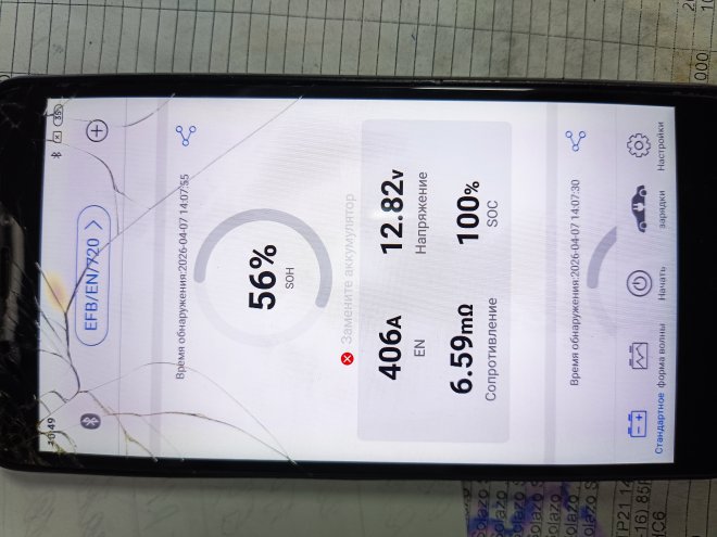

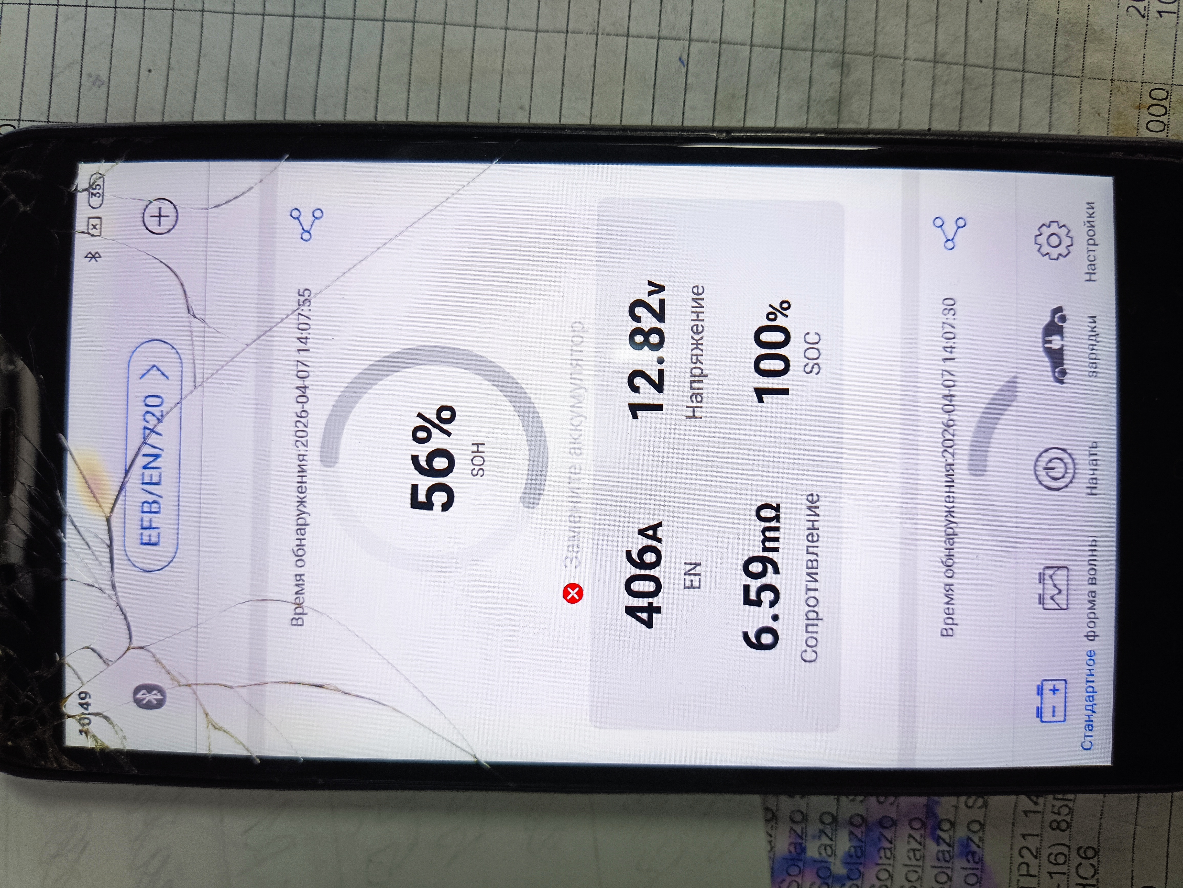

в этом году мне на ДР подарили вот такой девайс (чтобы посмотреть показания - надо загрузить спец. программу на телефон)...
В начале этого месяца - я решил проверить свой родной аккумулятор Рено, предварительно его зарядив....девайс показал, что аккум держит 34% своей емкости (надо заменить), хотя вольтаж был порядка 13,3 В.
Я его поставил в "режим восстановления" - есть такой режим для обыкновенных акккумуляторов (не AGM или GEL) на китайском зарядном устройстве (мой аккумулятор обыкновенный EFB) и через примерно 34 часа режим восстановления закончил работать и на девайсе акккум показал, держит 64% своей емкости (надо заменить), вольтаж был порядка 14,3 В.
Вот этот китайский (а чей же еще???!!! ) девайс для проверки аккумулятора.
Змінено krabik (12:36 18/08/2026)

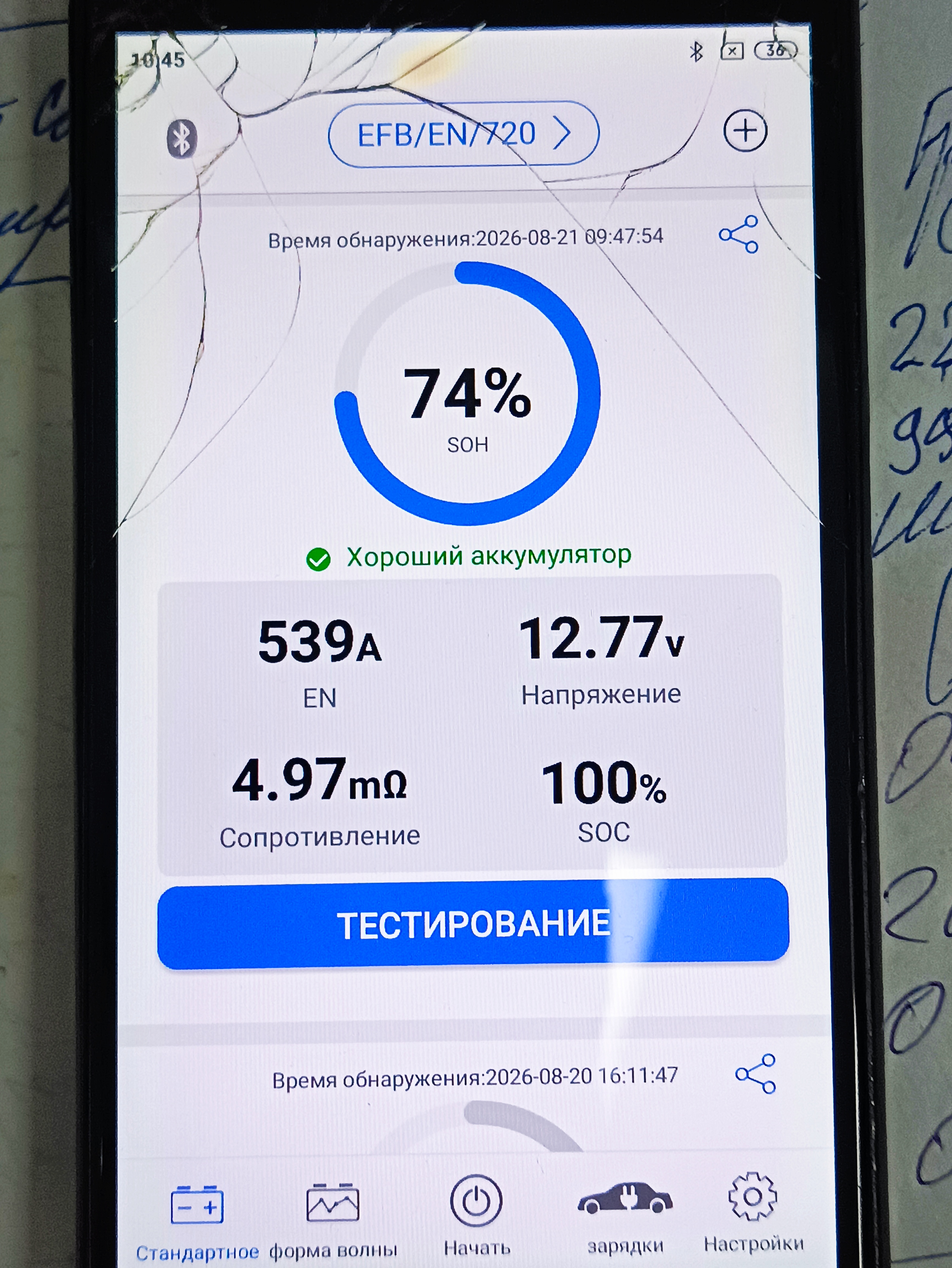

      20 августа 2026 в 11:24 Гілками Прикріплені файли (0 завантажити)
zverevsl 19.08.2026 09:16 пишет:
это как мертвому припарки делать
возможно вы и правы...НО, думаю, что не в этом случае...
после третьего (по счету) прохождения режима восстановления - приблуда показала, что аккумулятор просыпается, восстанавливается (вместо показанных ранее 34%, после второго раза восстановления = 64% - после третьего раза режима восстановления уже пишет: "аккум восстановлен на 73%")...
вместо "заменить аккумулятор" ...уже пишет "хороший аккумулятор"...и это радует...

      24 августа 2026 в 11:13 Гілками Прикріплені файли (0 завантажити)
нашел фото, что показывала приблуда по состоянию этого аккумулятора
