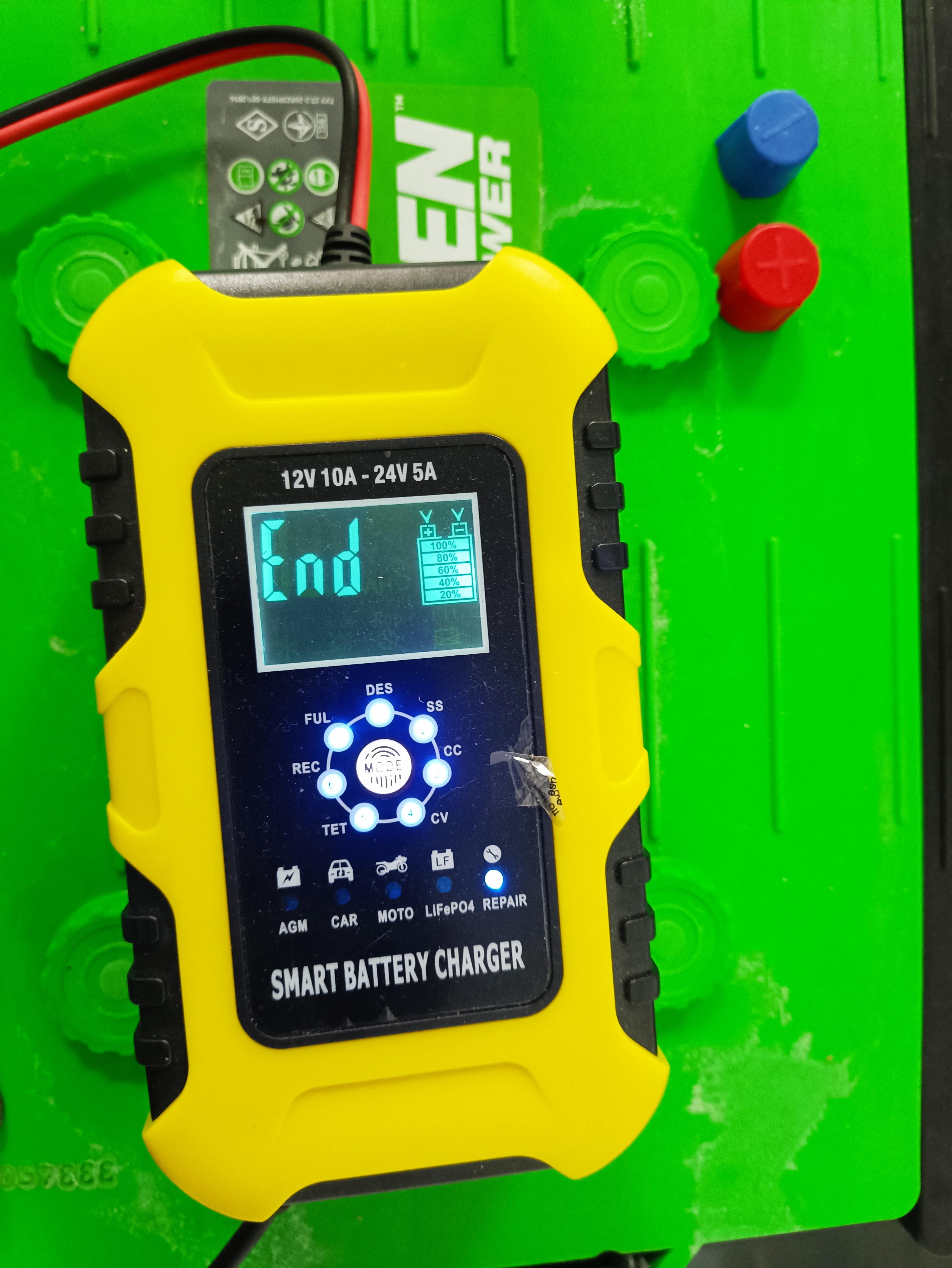

      31 августа 2026 в 12:06 Гілками Прикріплені файли (0 завантажити)
поставил аккумулятор после зарядки на восстановление (4 цикл)...
пока вижу небольшие колыхания электролита в 3-х банках, которые расположены в середине аккума...наблюдаю...
надеюсь - завтра цикл закончится...ближе к обеду...
поставил аккумулятор после зарядки на восстановление (4 цикл).пока вижу небольшие колыхания электролита в 3-х банках, которые расположены в середине аккума

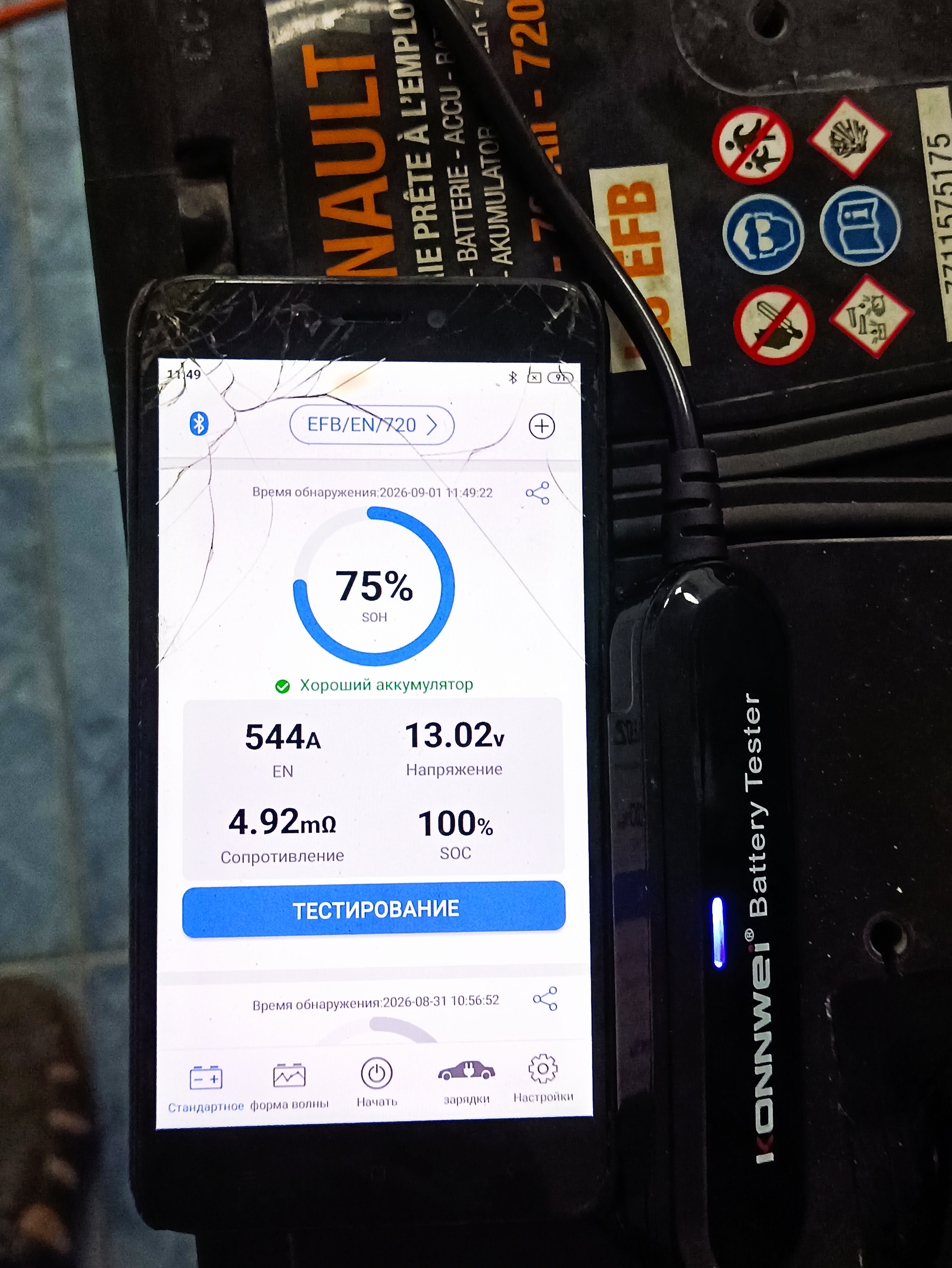

      1 сентября 2026 в 11:31 Гілками Прикріплені файли (0 завантажити)
завершился 4-й цикл восстановления аккумулятора.
Электролит прозрачный. Немного долил воды только в одну среднюю банку.
Пройдет 2 часа и померяю приблудой - что получилось по итогу.
завершился 4-й цикл восстановления аккумулятора.Электролит прозрачный
61 год (47 лет за рулем), Киев
Сообщения: 5456
С нами с 20.01.2004
Re: восстановление аккумулятора [Re: krabik]
      1 сентября 2026 в 12:05 Гілками Прикріплені файли (0 завантажити)
прошло 2 часа...самому интересно: "напрасны или нет были телодвижения с аккумулятором???!!!"
Конечно не то, на что надеялся...но главное, что не стало хуже...
приблуда показала следующее:
прошло 2 часа.самому интересно: "напрасны или нет были телодвижения с аккумулятором
