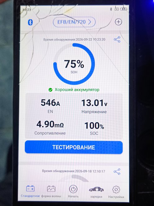

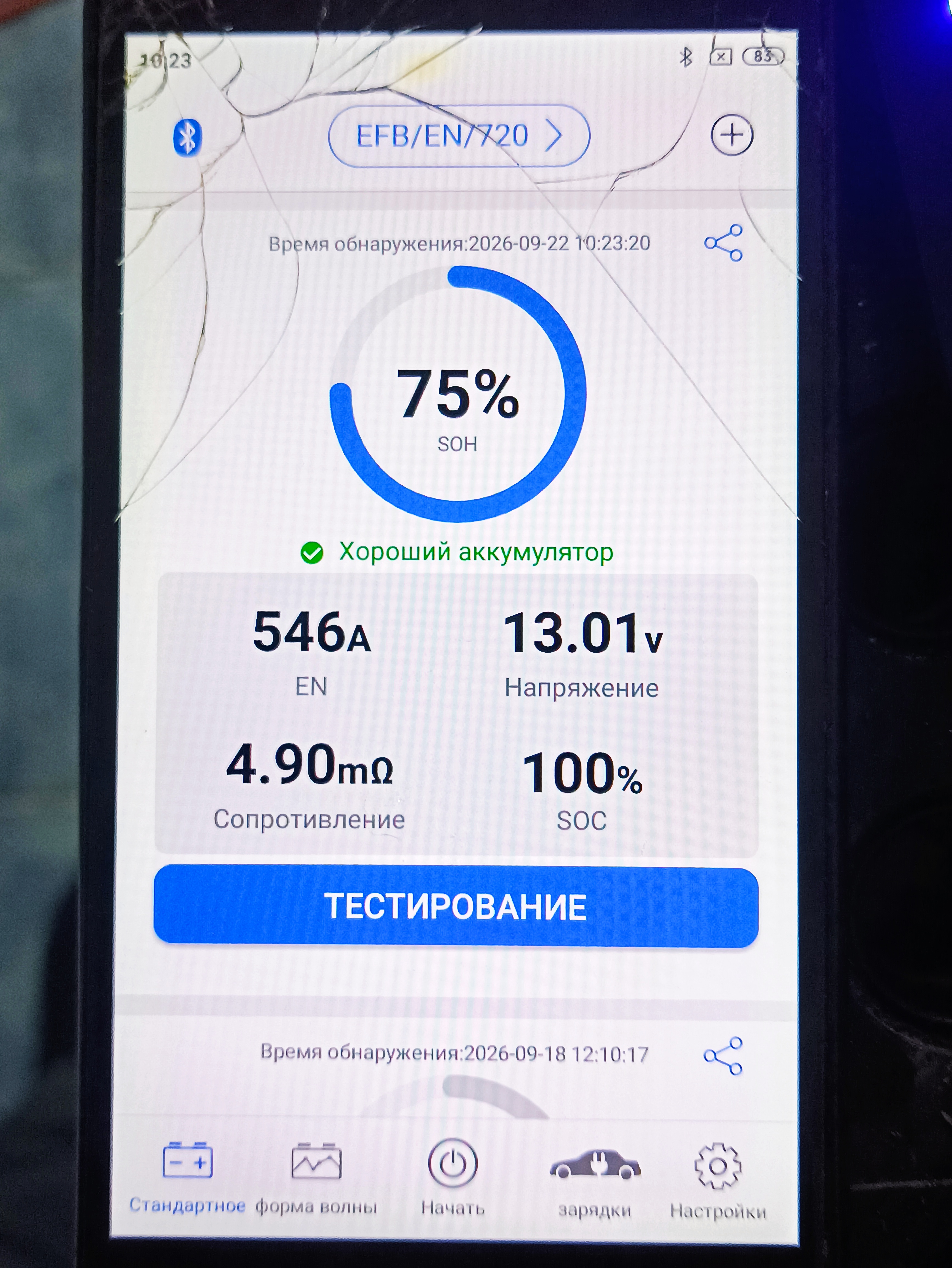

61 год (47 лет за рулем), Киев
Сообщения: 5464
С нами с 20.01.2004
Re: восстановление аккумулятора [Re: krabik]
      22 сентября 2026 в 10:54 Гілками Прикріплені файли (0 завантажити)
прошел еще один цикл восстановления...судя по всему - за отсутствием профессионального зарядного устройства - это максимум, что можно вытянуть из того, что есть:
прошел еще один цикл восстановления.судя по всему - за отсутствием профессионального зарядного устройства - это максимум, что можно вытянуть из того, что есть:
