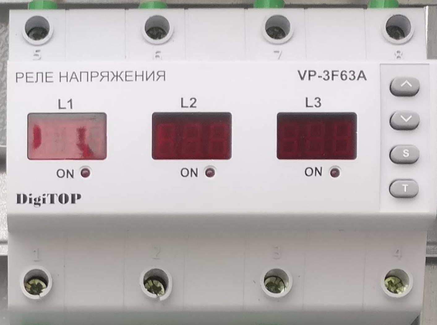

короче тогда надо такое - https://hotline.ua/dom-rele-napryazheniyapoint-toka/digitop-vp-protector-vp-3f63a/

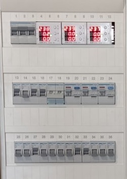

Re: ЗУБР или аналог на трехфазку. [Re: WolkCub]
      3 декабря 2021 в 18:41 Гілками Прикріплені файли (0 завантажити)
У меня такое стоит. У него есть асинхронный режим. Может работать как три отдельных реле
Змінено codex (18:48 03/12/2021)
146 лет (28 лет за рулем), Киев
Сообщения: 6715
С нами с 03.02.2007
Re: ЗУБР или аналог на трехфазку. [Re: codex]
      3 декабря 2021 в 19:33 Гілками
codex 03.12.2021 18:41 пишет:
Це якщо нема трифазного обладнання в будинку. Але тоді, мабуть, більш доцільно поставити окреме трифазне реле якраз на це обладнання, а весь будинок залишити на такому, як на фото, або трьох окремих однофазних.
      3 декабря 2021 в 23:20 Гілками Прикріплені файли (0 завантажити)
Многофункциональное реле ZUBR MF 3шт
Змінено Караванщик (23:27 03/12/2021)

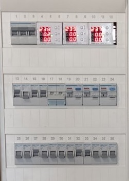

Оболонь
Сообщения: 1476
С нами с 07.11.2007
      6 декабря 2021 в 21:46 Гілками
всем спасибо.
готово https://photos.app.goo.gl/BP8E7eYKk6cqxndv5
