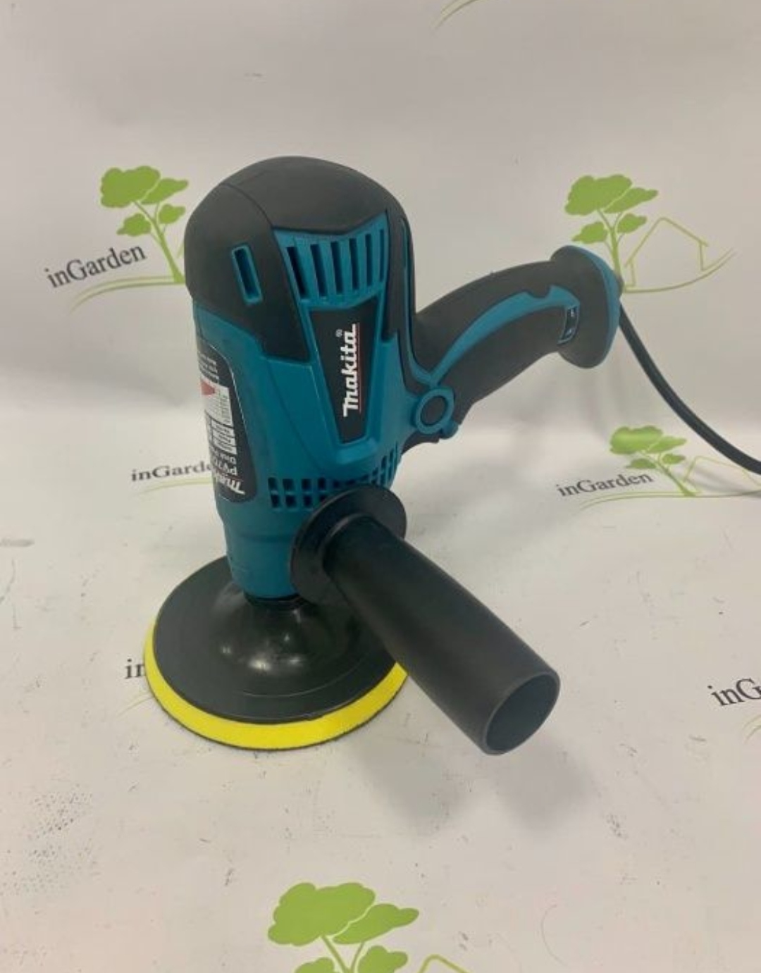

Царапнули на днях машину и поехал полирнуть ее.
И задумался - есть ли смысл купить самую простую машинку, типо такой и банку недорогого полироля, и под настроение самому играться в полировку? Понятно,что результат будет так себе, но цель не получить супер результат, а занять чем-то руки.

Я себе уже купил на НГ полировальную машинку именно по той же причине - регулярно на машине царапины оставляют как не соседи по парковке (недавно вообще бампер затерли и смылись), так какая-то ветка от дерева, каждый рез ездить куда-то время тратить нафиг надо, а так, на досуге на даче можно будет заполировать проблемные места.
Но суть в том, что если на машинке еще худо-бедно можно сэкономить, то на расходниках нельзя, потому что во-первых, результат будет так себе, а, во-вторых с ними можно легко запороть ЛКП, особенно, если нет опыта.
Учитывай, что к машинке надо будет как минимум: нормальная мягкая или средне-жесткая оправка под круги (стоковые с машинками идут жесткие пластиковые), как минимум два круга: стартовый жесткий (поролон или мех) и финишный (антиголограммный) мягкий, минимум две пасты, соответсвенно стартовая и финишная, при чем хорошие. Все это по цене превысит стоимость твоей машинки.
Я тут прикинул что такой набор качественных расходников мне будет стоить 4к, машинка стоила 4,5к Сижу давлю жабу

Ну так это не полировка, а фигня для отвода глаз. Если царапины глубокие, то одна полироль их не уберет никогда. Это как наждаком одной зернистости пытаться убрать царапину на гладкой поверхности Если полироль грубая, то она "срежет" царапины, но при этом оставит за собой кучу мелкой риски, которую надо убирать финишкой, если это что-то "средней зернистости", то она ни царапину до конца не уберет, ни отполирует нормально и оставит голограммы после себя, если это финишка, то она просто отполирует в зеркало и уберет мелкие царапины и голограммы, но глубокие как были так и останутся. Еще есть полироли с воском сразу, т.е. оно царапины частично удаляет, частично забивает воском и на несколько моек все выглядит отлично пока воск не вымоется.
В общем, если тебя устраивает результат после такой полировки, то можно просто купить хорошую ручную полироль и губкой с микрофиброй заполировать проблемное место, машинка и не нужна будет, я так убирал царапины на своей.

Ага, это "средняя" и есть, неглубокие царапины убирает, но на солнце от нее следы видны будут, хотя если вся машина посеченная, то может и пофиг. У коха есть похожая полироль серии "Р", они как раз с воском идут - это именно то, что я говорил, она и полирует и сразу "блеск наводит" заполняя царапинки. Эффект блеска естественно временный.
Руками удалить (именно совсем удалить, а не воском затереть) можно максимум не сильно глубокие царапины но придется повозиться, а если таких много то... Я потому машинку и купил

А скажите по типу, такая не будет удобнее чем классическая "болгарка" ?
А скажите по типу, такая не будет удобнее чем классическая "болгарка" .
43 года (26 лет за рулем),
Сообщения: 14381
С нами с 17.02.2009
Re: Полировка авто своими руками [Re: Yura-8]
      9 декабря 2021 в 18:50 Гілками
Я себе такую и взял только бошевскую.
Полировкой не занимался, только шлифовкой, но на счет удобства, угловая явно удобнее на больших горизонтальных поверхностях, а если надо залезть куда-то в труднодоступные места (например, мебель отполировать, перила деревянные и т.д.), то прямая однозначно удобнее будет. Я планирую ее использовать не только с машиной, потому взял более универсальный вариант.
