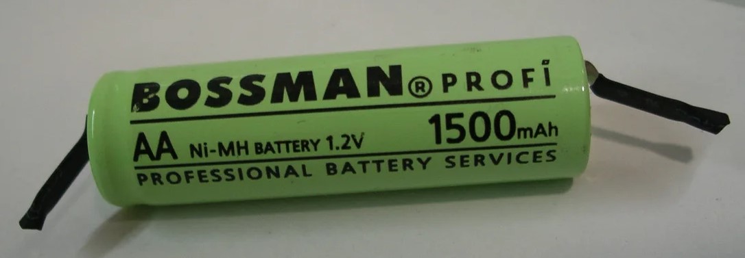

Есть вот такой аккум от игрушки. Охота его вернуть к жизни или найти аналог - мож кто подскажет?

Там внутри стоит сборка из 5шт стандартных АА или AAA (по фото размер трудно определить) ni-mh аккумуляторов, из которых в свое время делали пакеты на все под все подряд. Покупаешь 5шт новых с ушками под пайку, вскрываешь коробочку, старые выбрасываешь, новые ставишь, все. Их навалом продается, типа как на картинке.

Если коротко - нет. Разве что от более новых моделей игрушек, если они взаимозаменяемые по разъемам и там стоит литий (или перепаковать на литий). Но заряжать тебе их будет нечем, Li нельзя заряжать зарядным от Ni-Mh, плюс нюансы с защитой от переразряда, перегрева и т.п. Никелевые - они живучие и им на все пофиг, а литий может и рвануть Проще новую игрушку купить с современными акками.

Если будешь брать в Китае - читай отзывы, там в 90% налюбилово с емкостью. 3500 мАч для АА акка - это сильно много, разумный предел для них это 2500-2700, все что выше - или обман, или они долго не проживут плюс будет большой саморазряд.
