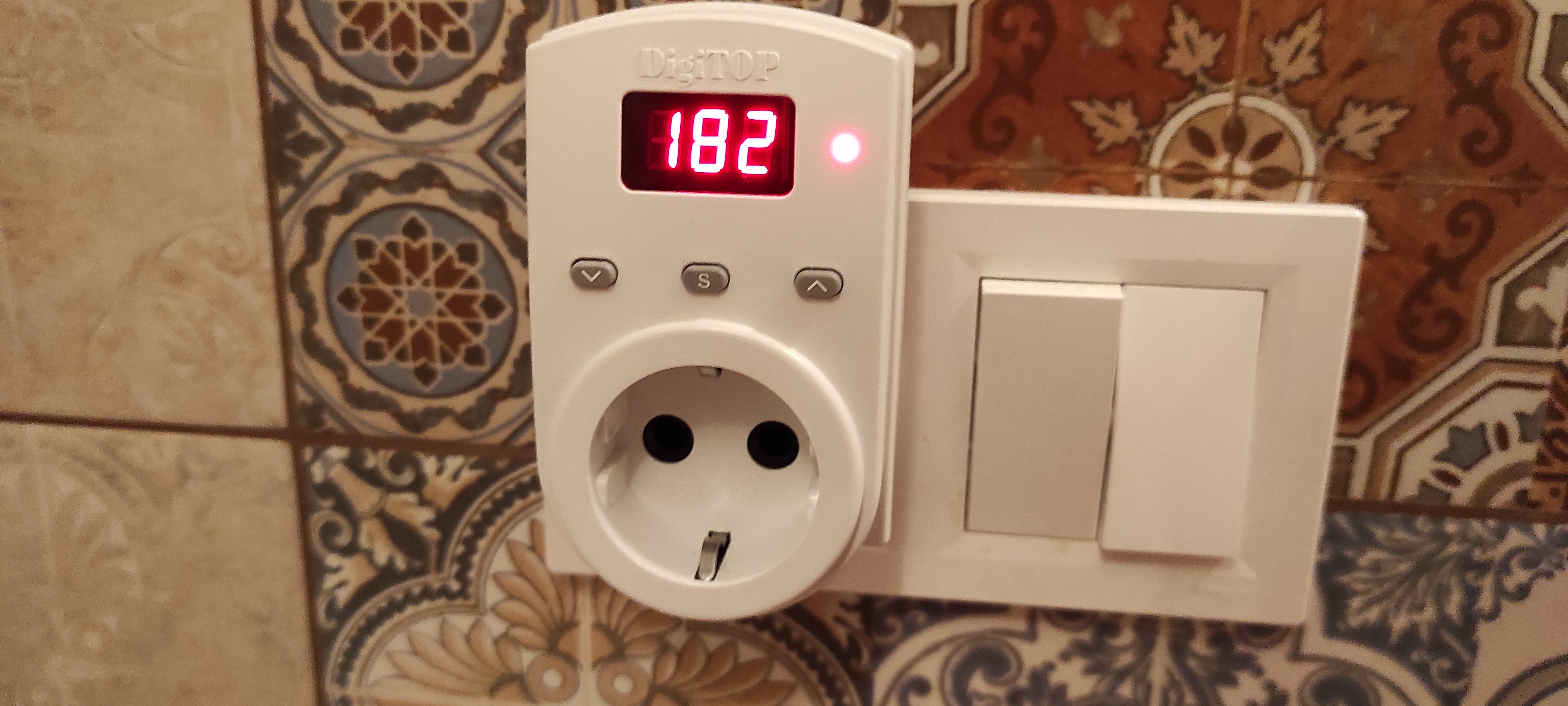

Сегодня ток прыгал 177-192

Vladya 19.12.2021 17:53 пишет:
Это в амперах или милиамперах
