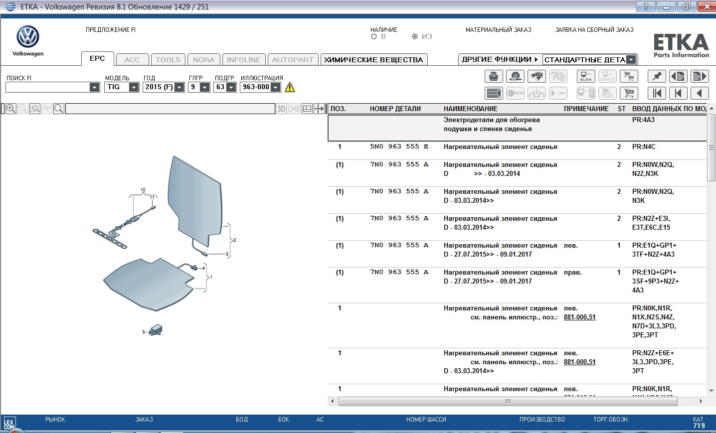

Как выясняется, при аварии. Удар был сзади. Подголовником поврежден провод обогрева сидения. На моем СТО поясняют что звонили электрикам и типа ВСЕ электрики, тем кому звонили, отказываются ремонтировать (паять\соединять) под предлогом что там вольфрамовая нить и будет плохо. Отсюда несколько вопросов. Не врут ли насчет пайки\соединения? Если врут - то где можно сделать? Ну а если не врут - то где купить и опять же как сделать? Вариант нового кресла думаю будет самым крайним)))

заказать новый нагревательный коврик и поставить.

Не врут.
Ремонтировал подогрев в Сеате (он у нас одинаковый). Только замена нагревательного мата (две половинки).
Еще момент, в Леоне идет не только подогрев сидений (там, где попа), но и боковой поддержки.

А сколько он стоит?

А сколько он стоит?
5528 под заказ

Как вариант - можно купить на Али отдельно нагревательный мат. Любой универсальный.
Но там уже надо будет проявить изобретательность при его подключении, т.к. у ФВ не все так просто.

А сколько он стоит?
5528 под заказ
Ого... Догорого очень.
На разборках только вместе с сидением продают.
Универсальный мат могут не подключить. Мне на одном сидении сделали, так вывели через штатную кнопку (очень хотели отдельную кнопку сделать, но я не дал). И теперь работает только в двух положениях: вкл. и выкл.
