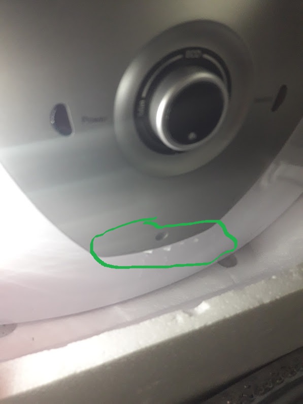

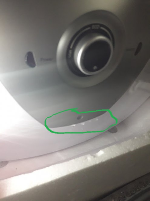

Бойлер Thermex H 15 U pro, новий, 15 л, тільки куплений. Набрав у нього воду, і одразу відключив від трубопроводів, бо майже всі з'єднання (зроблені мною) з боку бойлеру - протікали (я намотував мінімум ущільнювача, бо боявся прикладати надлишкові зусилля на підводи бойлеру). Бойлер - варіанту "під мийку", тобто з виводами згори, і невеликі потоки води в цей час потекли донизу, по зовнішній поверхні бойлеру. Я їх витер, і побачив, що одночасно сопливить і з-під передньої декоративної кришки, що прикриває відсік з регулятором температури. Бойлер так простояв біля доби (наповнений і відключений), і все ще звідти капає, якщо пошевелити ту темно-сіру кришку (див. фото). Що це за краплі? Звідки там вода? Це означає - бойлер бракований, і його здавати назад, чи що? Чи то конденсат? Але звідки йому там узятися в такій кількості? Виходить що ця вода може потрапляти і на сам регулятор, тобто, на електричну частину? Отже, його таки здавати назад, в магазин?

дырка в баке.

Или сопливит уплотнитель ТЭНа. В любом случае, сдать обратно в магазин (если получится) и не ломать себе голову. Купить такой же Аристон и забыть на много лет о нем.

Может, банально вода затекла за лицевую пластиковую накладку и потом снизу вытекала?
В любом случае, я так думаю, сдать назад в магазин бойлер, который был уже установлен, так просто не получится. Отправят в сервис, если реально подтекает. Потому можно и понаблюдать для минимизации лишних телодвижений.

Поспостерігав - капало знову, але дуже небагато, лише коли шевелити ту декоративну кришку. Було не схоже на підтікання прокладки ТЕНу, бо інакше б воно сопливило увесь час, і більшою кількістю. Вирішив обережно зняти кришку - вона там кріпиться одним гвинтиком. І таки виявилося, що ТЕН не тече - то, видно, натекло згори, через ввод електрокабелю.

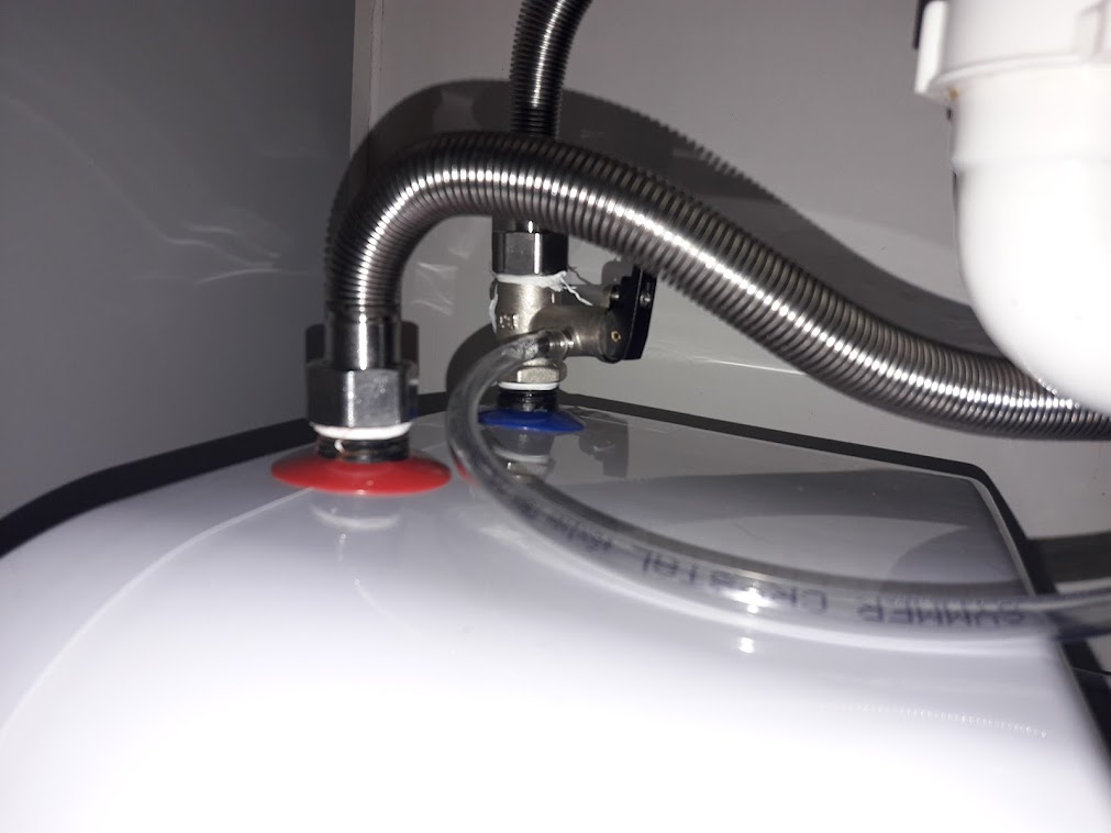

      29 декабря 2021 в 15:41 Гілками Прикріплені файли (0 завантажити)
Підключення з боку бойлеру. Захисний клапан на місці. Не можу не викласти фото як не треба робити. Фум-плівка (точніше, там фум-нитка), що виглядає з-під гнучких підводок - її там не повинно бути, то просто остатки після того, як я зняв звідки кутові 90-градусні повороти (які протікали). Мені було лінь її виковирювати всю. Ущільнення сильфонних гнучких підводок виконано фторопластовими прокладками, після кількох експериментів з усіма іншими видами (пароніт, гума, силікон).
Початково хотів зробити жорсткі латунні 90-градусні повороти, щоб гнучка підводка була пряма, але це виявилося складніше, ніж я думав. Простіше виявилося підключити гнучку підводку напряму до бойлера (в цей момент я взнав про сильфонні шланги), і вигнути її, як мені треба.

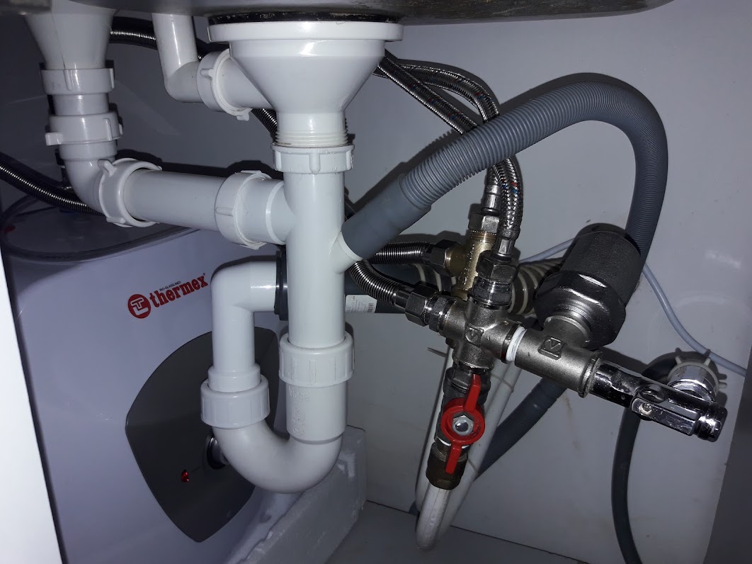

      29 декабря 2021 в 15:45 Гілками Прикріплені файли (0 завантажити)
Підключення з боку трубопроводів: На передньому плані - холодна вода, з краном. Ззаду, за нею - гаряча. Тут підключено одразу все: кухонна мийка, стіралка, і бойлер.
Гнучкі підводки до змішувача (що йдуть угору), вже досить старі. І тепер, "холодний" шланг - надто натягнутий, отже потрібно буде теж скоро міняти. Напевне - теж на сильфонну нержавійку.
