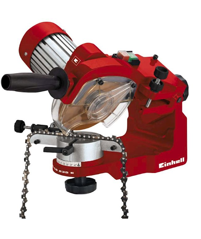

Модель наче така.
GC-CS 235E
Мені приносили різні за формою зубу, але то регулюється кутами нахилу і кутами повороту.
Такого щоб не вдалося наточити не зустрів. Може й таке є.

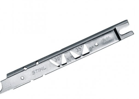

Для незнающих есть специальные шаблоны для ограничителя глубины. Или достаточно просто пойти в гугл и почитать как и сколько снимать

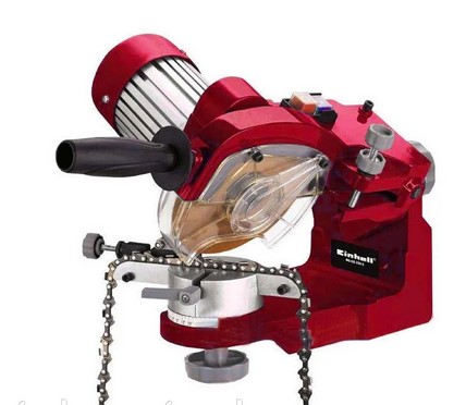

      1 апреля 2022 в 21:08 Гілками Прикріплені файли (0 завантажити)
Kirill_vaz 18.02.2022 18:16 пишет:
Модель наче така.
GC-CS 235E
Дякую Вам, це типа такий станок як на фото?
Дякую Вам, це типа такий станок як на фото.

      1 апреля 2022 в 21:18 Гілками Прикріплені файли (0 завантажити)
GreenMile 19.02.2022 00:53 пишет:
Дякую, це просто треба такий універсальний шаблон купити?
Дякую, це просто треба такий універсальний шаблон купити.
