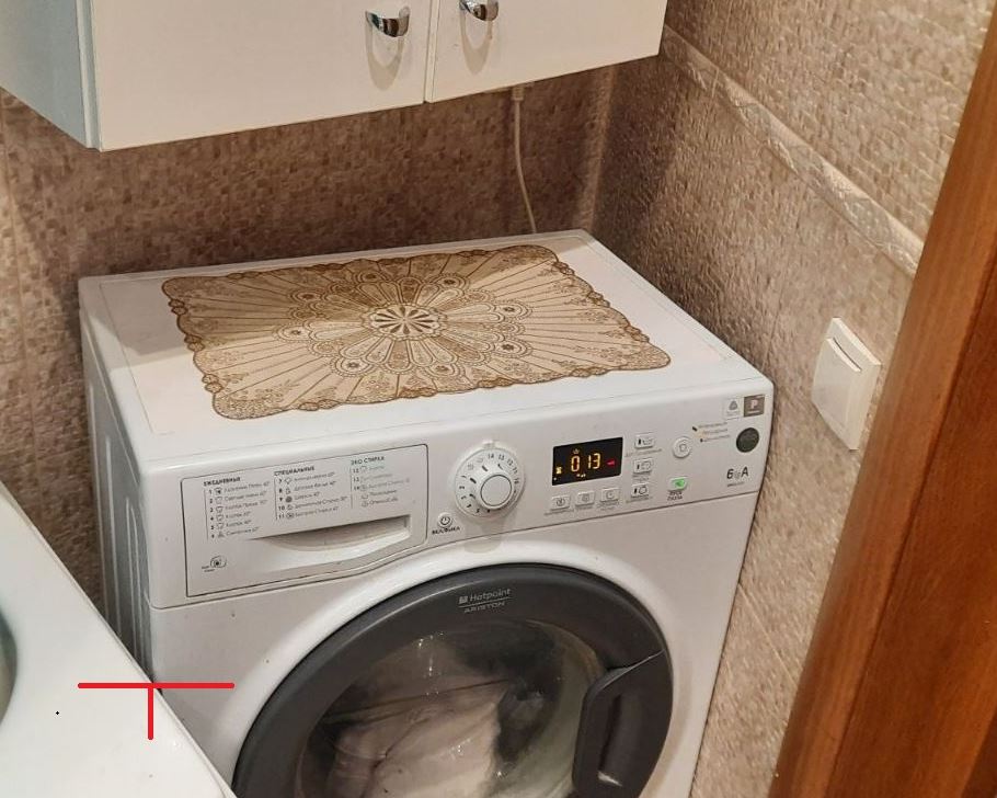

Пример 34см-37см до 8к.грн и выше
BEKO WRS5511BWW Пральна машина з фронт. зав. BEKO WRS5511BWW, 5кг, 1000, A++, 36.5см, Дисплей, Білий 6299
CANDY CS341051D1/2-07 Пральна машина з фронт. загр. CANDY CS341051D1/2-07, 5кг, 1000, A+, 34см, Білий 6499
BEKO WRS5512BWW Пральна машина з фронт. зав. BEKO WRS5512BWW, 5кг, 1000, A++, 36.5см, Дисплей, Білий 7199
ZANUSSI ZWS514WU Пральна машина з фронт. завант. ZANUSSI ZWS514WU, 4кг, 1000, A+, глибина 34см, Дисплей, Білий 7499
Electrolux EW6S404WU Пральна машина з фронт. завант. Electrolux EW6S404WU, 4кг, 1000, A+, глибина 37см, Дисплей, Білий 9599
LG F1096SDS3 Пральна машина з фронт. завант. LG F1096SDS3, 4кг, 1000, A++, Пара, глибина 36см, Дисплей, Білий 13499
p.s. прочитал тему, и похоже также подшипники стали гудеть(или почти гудеть), но у меня и 43см поместится Если стиральная машинка будет глубже 43см придётся менять ванну.
Посмотрел стоимость подшипников для своей
Комплект подшипников (SKF 6203, 6204),+ сальник 25*50.55*10/12 для стиральных машин 270грн. (правильный сальник 25*47/64*7/10,5original (97грн.) .
Казалось суммарно детальки можно купить за 367грн., но бак
неразборный , следовательно игра вероятно не стоит свеч (машинке 8,5лет), и надо будет приобретать новую .
