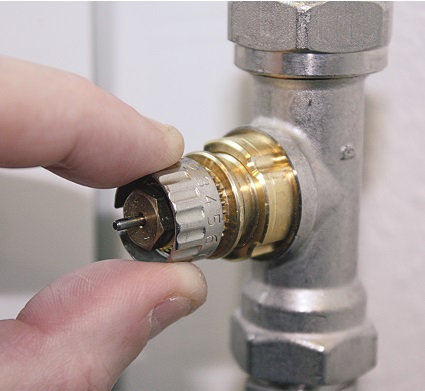

Сам спросил - сам отвечу.
В общем, все дело было в регуляторах. На них, помимо штока регулировки есть кольцо преднастройки протока от 1 до 7. По умолчанию выставлено на 3-4. Так вот, отверстие там достаточно маленькое, оно засоряется. На том же кольце есть положение N -прямоток, промывка. Установил - заработало. Само по себе вращение этого кольца способствует прочистке протоков. Теперь можно и обратно выставить на 4 примерно, хотя не знаю зачем.
ЗЫ. Ни один сантехник сделать ничего не мог, кроме как взять 400 грн за "вызов"..

Вот это и есть балансировочные регуляторы. Они используются, если на выходе батарей нет запорной арматуры. Надо либо их открыть полностью, либо выпускные. Но отбалансировать систему желательно. Иначе на каких-то батареях будет повышенный теплосъем, а на других не будет хватать тепла.
