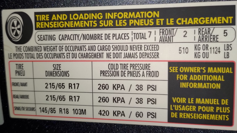

У меня на кузове есть табличка - там указано 215/65R17. Такая резина и стоит.

указаный тобою размер на 3% больше таблички ранее. типа прога не рекомендует.
в современных авто часто можно указать коэфициент размера колеса, но не всегда это прым пунктик со стандартными колесами (для своей: в одной программе указываю длину окружности в мм (можно подобрать точно чтоб совпадало), в другой программе можно дюймовые размеры указывать). думаю замена приборки повлияла - надо адаптировать.

      8 февраля 2022 в 13:26 Гілками Прикріплені файли (0 завантажити)
Maksimus 08.02.2022 12:36 пишет:
alt402 07.02.2022 22:44 пишет:
Не понял. Вот фото таблички с кузова - как бы других вариантов и нет

Re: Скорость по спидометру против GPS [Re: alt402]
      8 февраля 2022 в 13:29 Гілками
alt402 08.02.2022 13:26 пишет:
это касательно выложеных ранее размеров (в столбике).
если менял приборку - скорее всего надо ее подружить с машиной и проверить коэфициенты.
