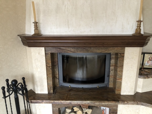

Мне ребята монтировали камин - сложный мраморный портал, топка-гильотина, дымоход с проходом через перекрытия. Как по мне, получилось в целом очень неплохо. Если интересно могу поискать контакты. Правда, уже больше пяти лет прошло, не скажу актуальны или нет.
А, да, ещё конвективную разводку по второму этажу делали.
