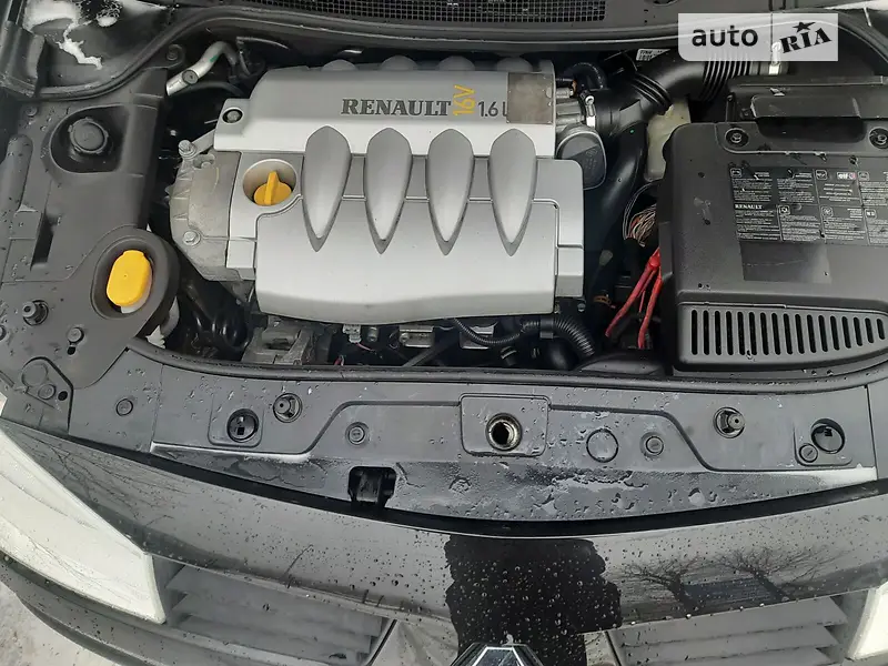

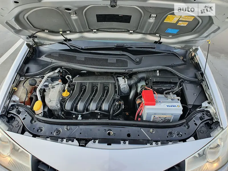

Добрый вечер!
Выбираем знакомому авто, в бюджет попадают достаточно живые Меганы с бензиновыми двигателями 1.6 Визуально они несколько отличаются, есть ли принципиальная разница и стоит ли их рассматривать к покупке, фото (взяты для примера) чуть ниже, какой лучше/хуже:
первый и второй варианты.
Спасибо

Mr.Di 07.02.2022 22:31 пишет:
Добрый вечер!
Спасибо
А в чем там отличие? Там просто первый вариант без пластиковых крышек, а второй пластиком закрыт. Если что у меня такой, полтора года. Взял с пробегом 164к сейчас 180к. Если что спрашивай.

vit_lik 07.02.2022 22:34 пишет:
Добрый вечер!
Спасибо
сапасибо, как раз писал в личку, а ты уже ответил тут
как понимаю тот, что без крышки более новый, или там один и тот же, и принципиально не отличается?

Mr.Di 07.02.2022 22:37 пишет:
Добрый вечер!
Спасибо
у меня и у кучи знакомых видел, меганы такие шли без крышек. Двигатели слегка отличались. У меня вот например под спиртовой бензин модификация. Но мне сказали в Украине не вздумать его заливать. Так что езжу на обычном 95. А крышки в основном с разборок люди брали. Может и привда раньше шли с крышками или на какойто рынок с крышками шли не знаю. Но по двигателям я правда не очень ориентируюсь. Но особой разницы я не видел. Сравнивая свой с такими же меганами у знакомых.
А так ездит нормально. Расход в городе 9-11 литров. За городом 5.8-7 литров. 7 литров при 120+. Если интересно могу по затратам написать, что по чем.
А так ездит, не гнеет от слова вообще. Даже на сколах. Мозг не выносит. Внутри комфортно, старт кнопкой, подогревы всякие и т.д. Шумка если сравнивать в этой же цене, то просто супер. Ходовая тоже хорошая.
Вот здесь глянь https://www.autosigma.ru/ccatalogs/total...faWQ9PTQ5NDA%3D
там 4 вида двигателей 1.6
У меня RENAULT MEGANE II (BM0/1_, CM0/1_) 1.6 Flex-Fuel

Что-то не вижу фазорегулятора в списке, его с грм нужно менять. У меня на прошлом мегане из-за него клапана с поршнями встретились.. Потому если услышишь при заводе дизельный звук бегом менять. Ресурс у него в среднем 60тыщ..
По поводу крышек на движке, они были в основном на дорестайле (до 2005 года) но его лучше не брать так как сыпется больше. Но у дорестайла комплектации жирнее, лобовое антибликовое было, панорамы, электрозатеменение зеркала.
Советую от 2006 года искать (рестайл отличается линзами в фарах). Фазорегулятор на 1.6 выносит мозг, на 2.0 его ресурс уже от 100тыщ. на 1.4 его нету.
