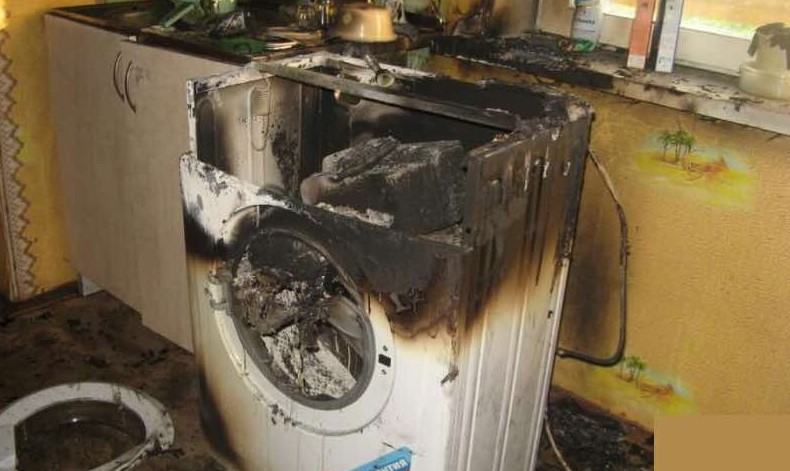

2. УЗО защищает от поражения током, это если ток будет протекать не по нулевому проводу, а по батареи, трубам в ванной и другим не предназначеным для этого конструкциям. А вот если в стиральной машине коротнет тен или мозги замкнут и будет все вокруг уже гореть, то УЗО не отработает, так как утечки тока нет, и весь ток возвращается назад по нулевому проводу.
Тогда надежда только на то, что перегорит плавкий предохранитель с пробке.
И наоборот - если не будет УЗО, то в електрической ванной уже можно и ласты склеить, но ток будет в пределах нормы и ничего не перегорит, только счетчик мотать будет.
Понятно расписал?
P.S. У меня как то в старом доме при двухпроводной проводке был опыт когда сгорела стиральная машина. ВЫглядела примерно так, кучу всего закоптила.
