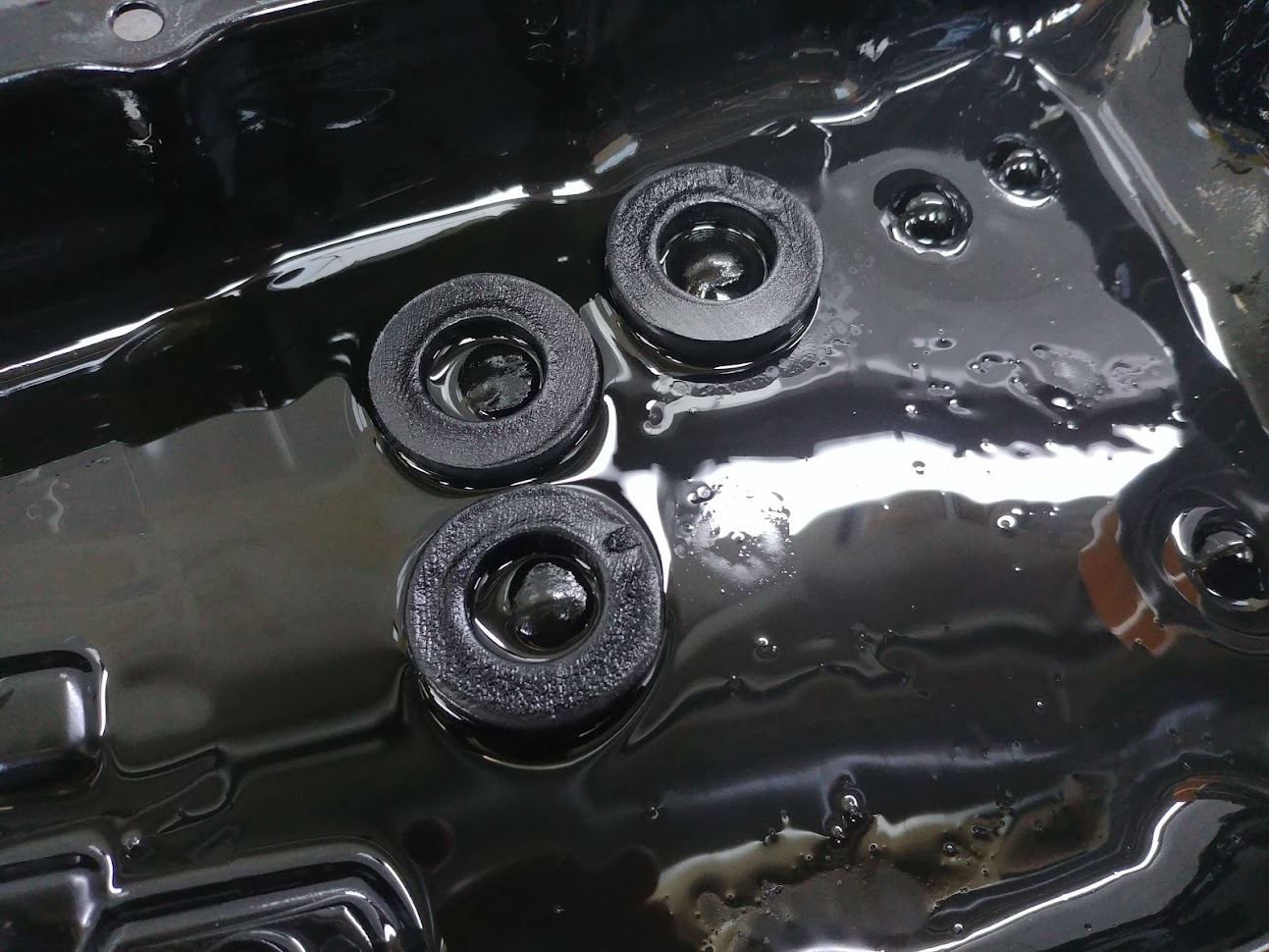

Для себя решил этот вопрос заменой раз в 40 тысяч, менял у официалов. Види на Окружной не захотели менять нормально, сказали что просто сольют/зальют 2 раза, а поддон они не снимают.
Поэтому поехал на Кий-Авто, там процесс замены более адекватный. Поддон при мне сняли, я оценил состояние магнитов, фильтр грубой очистки промыли (могли и поменять, но я не вижу в этом необходимости), фильтр тонкой очистки меняли. Масло слили, залили, дали поработать, слили, залили, нагрели до нужной температуры, выставили уровень.
Вот такой вид был у магнитов на 40 тыс. км. Сейчас пробег 70, в этом году буду менять еще раз, сброшу свежую фотку)
Вариатор - штука нежная и требующая бережного к себе отношения (но при этом дуракам везет, и в гарантийном периоде увалить его это надо постараться). Какой итоговый ресурс у него окажется после окончания гарантии - 120 тыс, 200, или 250 - зависит от эксплуатации
