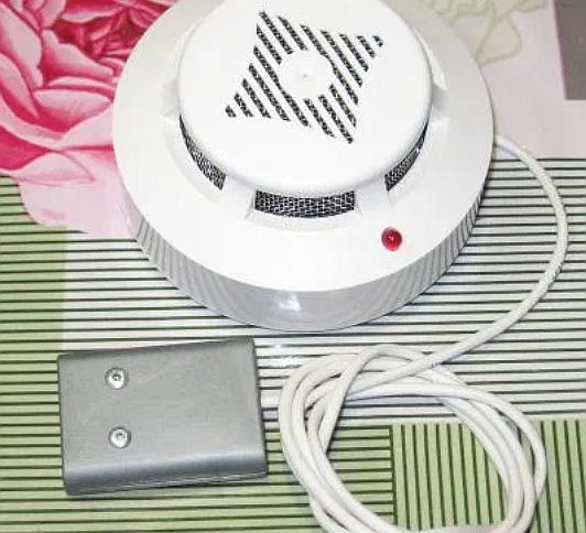

Ось таке ТЗ
2 датчика (може 3, може 4) на кухню та санвузол
Бажано сповіщення на мобільний або/та звукова сигналізація
PS у сусіда зверху періодично щось протікає, вже шкафи розбухли, та й сам хочу убезпечитись - сантехніка не нова(
Если интересно, могу порекомендовать, который будет звонить, также существует вообще бюджетный вариант 150 грн - батарейка крона с сиреной, но орет на всю кувартиру. Берут под стиральные машины, если та начала протекать - то сразу взвоет сирена. От кроны рабртает год. Предупреждает, что садится батарейка. На кухне такой может оповещать дополнительно о задымлении.
Можно подключать на gsm дозвонщик c встроенным аккумулятором на случай пропадания 220в.
