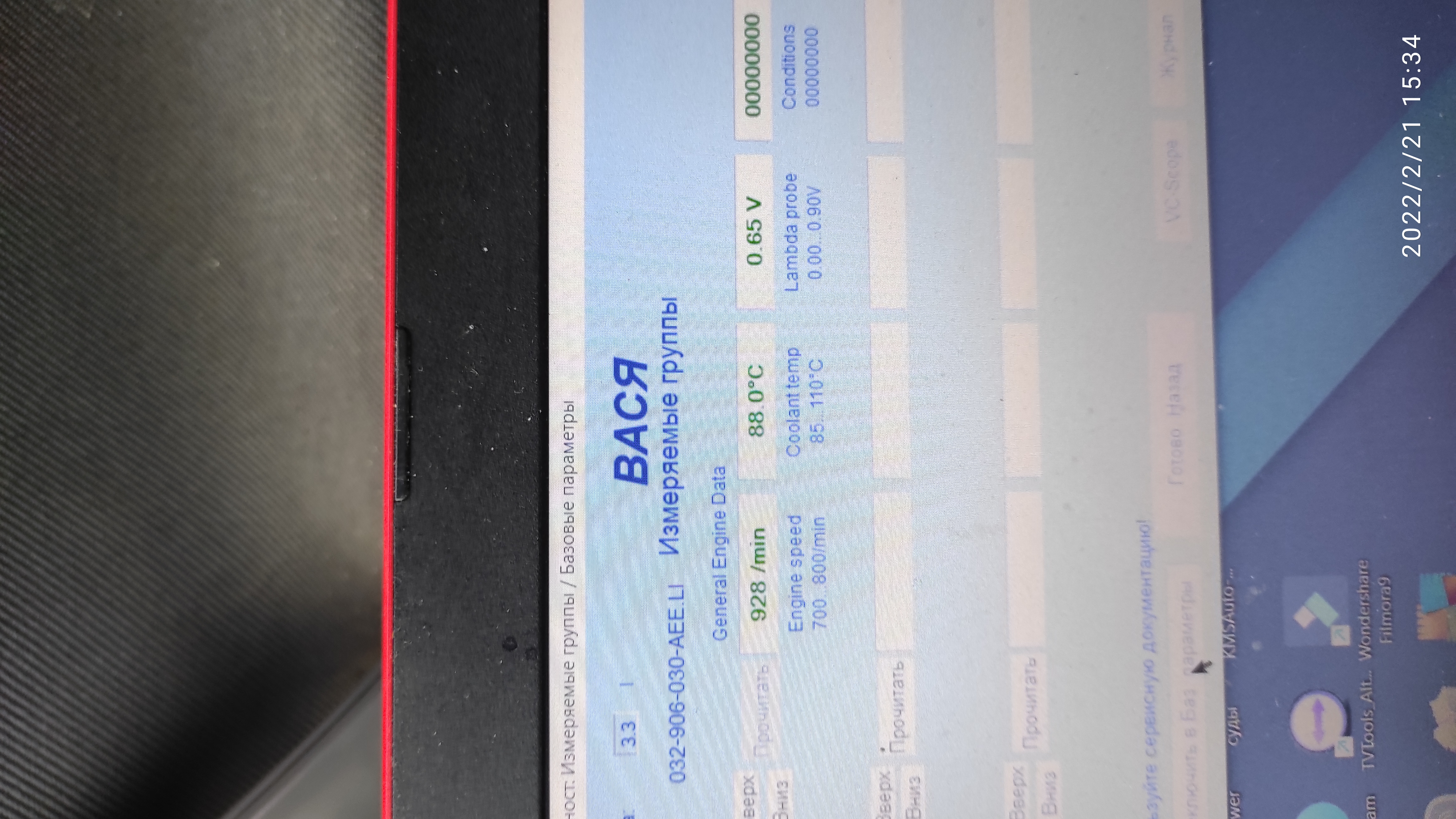

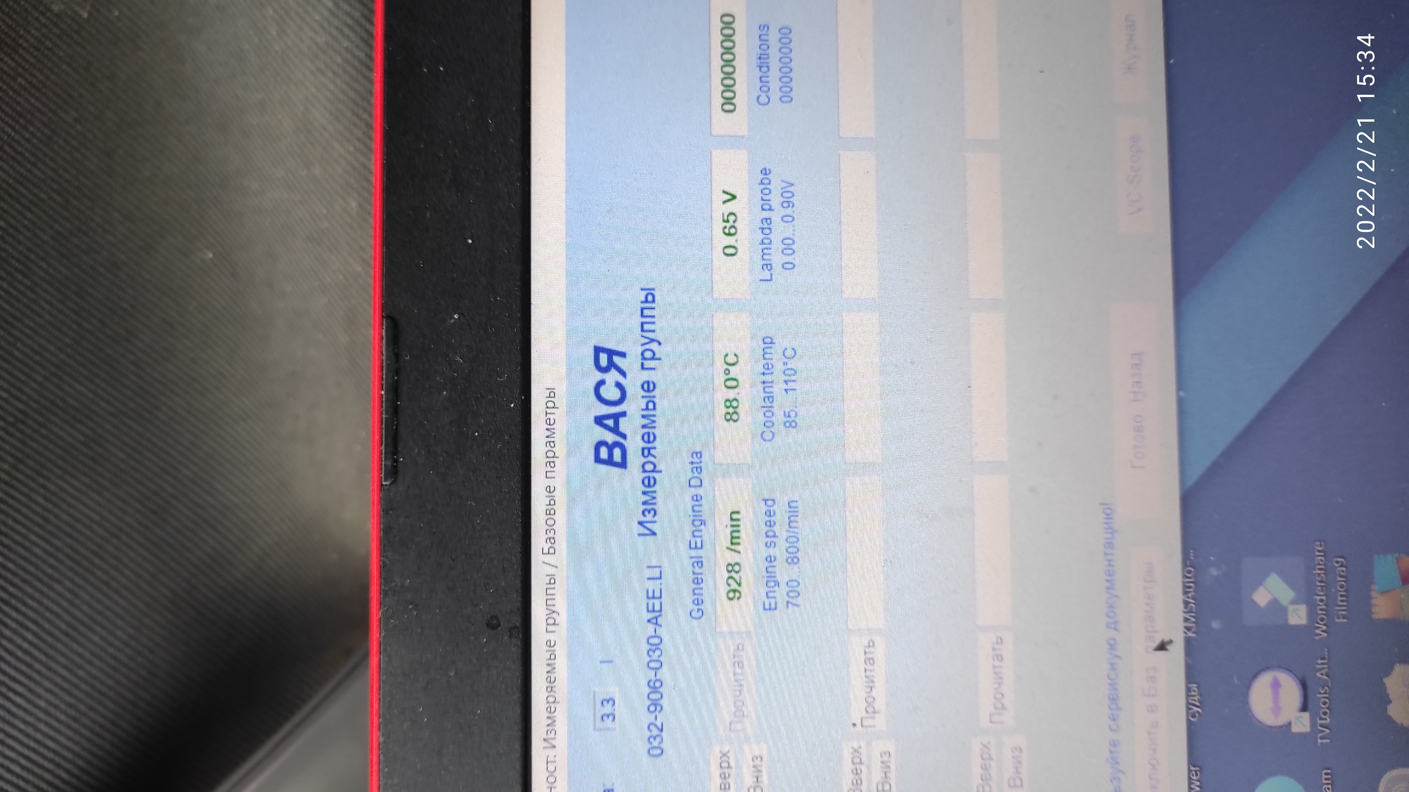

      21 февраля 2022 в 16:21 Гілками Прикріплені файли (0 завантажити)
вроде почти победил. Перемыл заслонку, с 30 раза подобрал прогу где рабоатет адаптация на 10 64 бита и почти.. Не глохнет, но холостой завышен теперь до 864, разберусь и с этим
