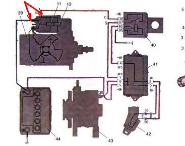

Насчет завода отверткой:
на стартере есть 3(4) клеммы, 2 больших и 1(2) маленьких.Тебе нужно подать плюс на маленькую клему (управляет втягивающим), замкнув ее с верхней (по отношению к стартеру, т.е дальней от его корпуса) большой отверткой.
Если боишься (а оно может искрить), делай это не так: возьми большой толстый провод и замыкай плюс аккума с той маленькой клеммой.
А еще можно снять стратер и его подключить "на улице" по схеме и провериьт как он себя ведет "перед глазами".

По порядку,в этом:батарея12v>замок зажигания>реле стартера(в карбовых возле коммутатора прикручено под капотом)>тяговое реле>стартер.Примечание:коричневым выделено магистраль,где может стоять,дополнительно установленное реле блокировки стартера.Это бывает при установке сигнализации.Т.е.-это дополнительная причина(в твоём случае) в коричневом ряду.
Не особо понял что куда замыкать надо
На рисунке тебе красным указал.С аккумулятора на 50й контакт тягового реле.Вкл.зажигание,на ручник поставь и с передачи сними,а то на себя наедешь!
и какие выводы можно будет сделать из этого.
Ты проверишь работу тягового реле и собственно-стартера.
Но все же - если стартер не при чем - то что тогда может давать такой эффект??? ЭБУ, что-ли гонит? Ибо после его перезагрузки все начинает работыть...
Если не стартер и не тяговое реле,то смотри выше коричневое выделение.
