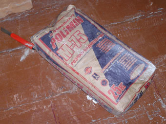

Раствор наверное такой (+) [Re: AZC_]
      1 декабря 2006 в 10:16 Гілками Прикріплені файли (10 завантажити)
В Эпицентре - толи 12 толи 14 грн за 25 кг.
Только штукатурить им не очень получилось - текучий очень.

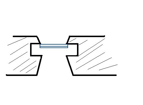

А у меня случай еще тошнотворнее - у меня не сталинко а ваще дореволюционный дом, и во какая ситуация:

Дореволюционный - значит, кирпичный... Сбить куски (те, что буквой зю), и сделать красивые откосы. Делов-то.

Re: Раствор наверное такой (+) [Re: ChandlerBing]
      1 декабря 2006 в 10:57 Гілками
О! Понял, спасиба!
Ох уж эти полимины.. В проспектах пишут одно, в прайсах - другое, продают третье..
Сайт не обновлялся больше года, наверное. Когда к ним на Пшеничную заезжал, продажники клятвенно божились, что в тырнете атуальный прайс.

Я и не отчаивался, я взял молоток и пошел долбать;) (+) [Re: ChandlerBing]
      1 декабря 2006 в 12:47 Гілками
только штукатурка на стенах как пошла, зарррраза, отваливаться А штукатурки сантиметров пять слой, и главное, что ее никто не восстановит - к кому не обращался, все говорят "оббить полностью всю комнату и сделать с нуля" - а это во-первых неподъемно по деньгам а во-вторых не подходит вообще. так что пришлось извернуться...
