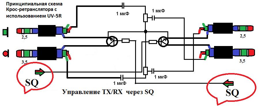

      18 апреля 2022 в 22:02 Гілками Прикріплені файли (0 завантажити)
kkk_GAZ240 18.04.2022 09:37 пишет:
Рипитеры штука дорогая, но вот встречал такое вот решение https://radiostancii.com.ua/repitery_i_retranslyatory/repiter_oppxun_rpt-2d/
Но как-то контора ни разу не ответила
это такой похоже: https://aliexpress.ru/item/32816631963.h...;utm_source=epn
а схема его по сути вот:

реализуеш?

у меня станций таких нету, нужно смотреть внутри какая больше подойдет, потом в выяснится, что таки одна на другую дает сильную помеху (будет чувствительность на 0,3мкВ а например 2-3 мкВ или даже хуже), дальность не та, что ожидалась в итоге и т.д. Реальное доведение до ума может сильно на долго растянутся. Вообще такое на двух автомобильных делают.
Провод сигнала "сквелч" нужно отдельно из станции выводить. Тоесть станцию раскручивать и колхозить точку в схеме откуда вывести нужный провод.
Имхо проще потратить это время на эхо-репитер.
Змінено Diver (08:27 19/04/2022)
