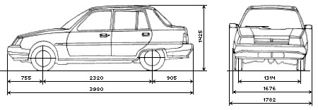

замены балки тоже подъедало, но я думал что это из-за неё. Особо не обращал внимания т.к. переходил на зимнюю-летнюю, похоже подъедало и переднюю и заднюю, но после замены задней балки и последнего развал-схождения переднюю не кушает, а только заднюю обе шины с двух сторон. Померяли рулеткой межосевое расстояние между передними и задними колёсами - с левой стороны 2,31м, а с правой 2,33м. (а должно быть 2,32м).

У меня с завода эти расстояния сантиметра на 2 отличаются, резину не жрет.
