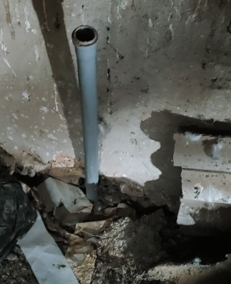

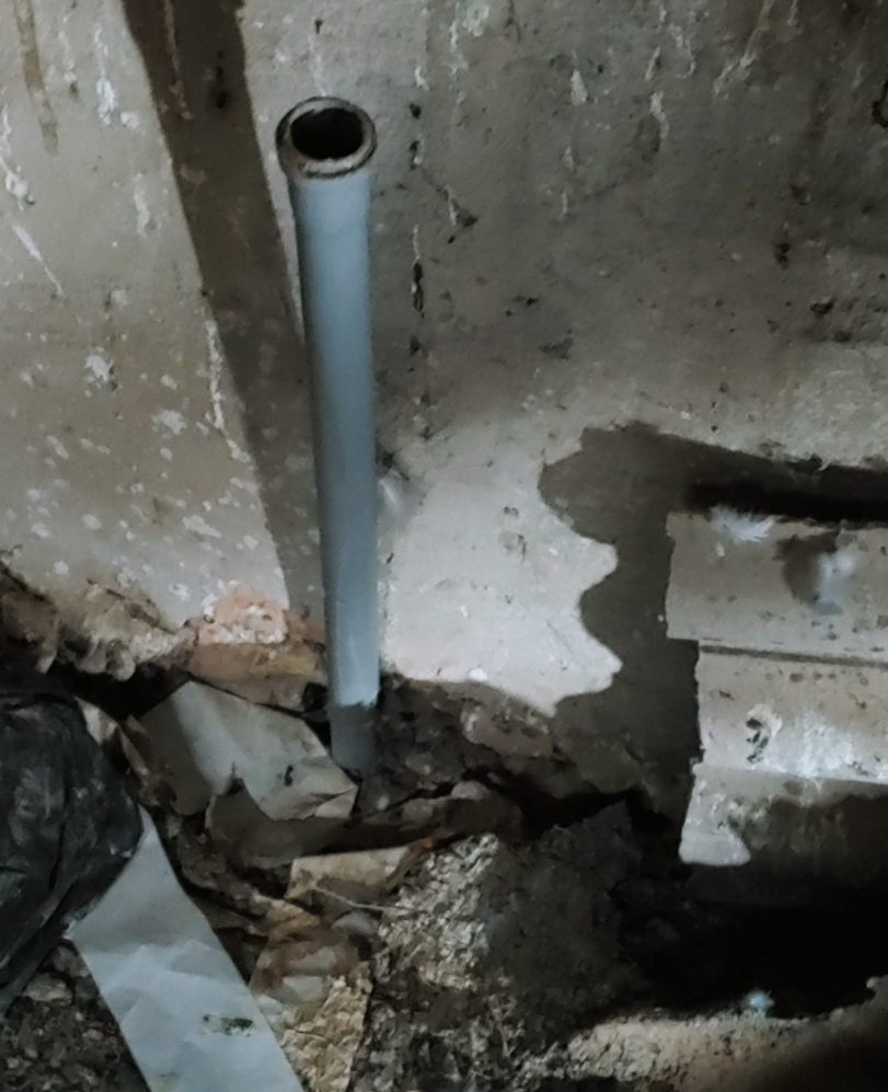

да, к сожалению, всё так и есть - на чердак долезли, у верхнего соседа рукожоп-сантехник заузил выход наружу и по факту вентиляционная труба оказалась 32мм
теперь ждем возвращения соседей
Всем спасибо большое за советы!
да, к сожалению, всё так и есть - на чердак долезли, у верхнего соседа рукожоп-сантехник заузил выход наружу и по факту вентиляционная труба оказалась 32ммтеперь ждем возвращения соседейВсем спасибо большое за советы.

32 не так страшно, главное что бы не закрыто вообще. Как канализационный стояк может заканчиваться в помещении - это же геноцид
