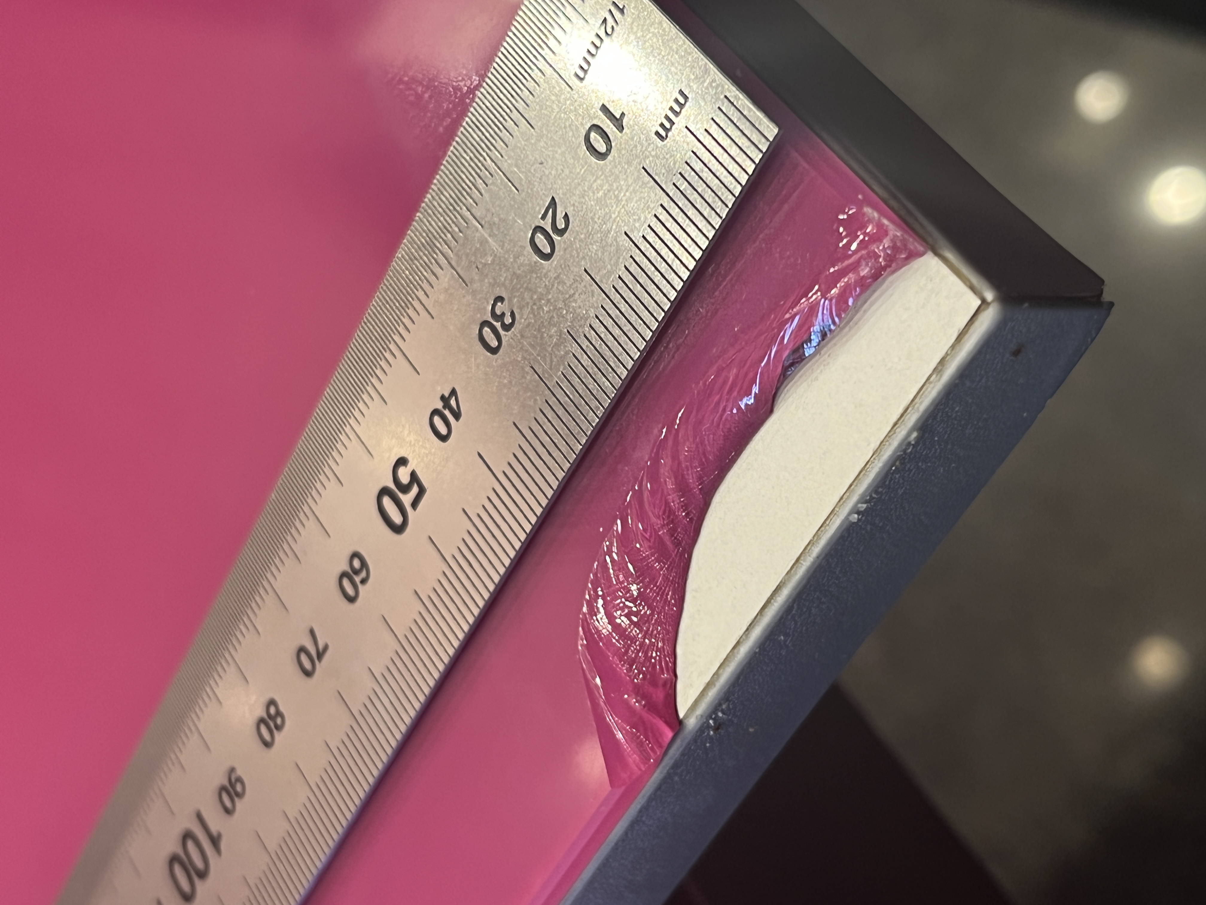

Есть обеденный стол, столешница которого сделана в виде сэндвича - ДСП, на который наклеено крашеное стекло. В процессе эксплуатации, не без помощи ребенка, в двух местах откололось стекло. Остались острые края и, даже если закрыть клеенкой/скатертью, есть углубления из-за которых посуда не стоит ровно на столе. Менять столешницу - думаю, будет по цене как новый стол. С этими затратами уже почти смирился, но война внесла свои коррективы. Для безопасной эксплуатации надо как-то его отремонтировать. Вопрос эстетики важный, но в данной ситуации не стоит на первом плане.
Вижу такие варианты:
1. Двухкомпонентный эпоксидный наполнитель/клей. Как вариант - попробовать в смесь добавить какого-то красителя. Проблемы: надо покупать, как клей, так и краситель. Нужно формировать угол (делать опалубку) для заливки.
2. Цианоакрилатный клей с какими-то добавками для объема (пишут что и сода и мивина измельченная подходит). С суперклеем работал, а, вот, делать кашу для заполнения объема не пробовал. Ну и так-же надо как-то угол стола сформировать перед заливкой. Цветом уже не поиграться.
3. Есть клеевой пистолет с какими-то стержнями. Залить всё этим клеем, а потом острым ножом сформировать формы - углы и поверхность. Но, будет-ли этот сгусток клея держаться?
Какие есть еще варианты? Ну и какой из указанных мной вариантов лучший?

Если б было фото повреждения было бы проще. Супер клей не мешают с наполнителем ДО, засыпают не слишком толстым слоем сухого наполнителя и заливают клеем до пропитки. Схватывается моментально. Повторить несколько раз до нужного эффекта. Эстетически лучше всего эпоксидка. Например https://epicentrk.ua/shop/mplc-yepoksidn...da79d2abab.html
Силикон держаться будет до первого физического усилия. Опалубка делается из любого пластика и клеевым пистолетом скрепляется-крепится.

      30 апреля 2022 в 09:16 Гілками Прикріплені файли (0 завантажити)
Djohny 29.04.2022 14:35 пишет:
Килограмм эпоксидки тут не нужен. Очень горячее на стол не ставим.
Вот фото.

Re: Ремонт столешницы [Re: g1a]
      30 апреля 2022 в 09:18 Гілками
Это самый большой скол. Есть ещё парочку гораздо меньше.
      30 апреля 2022 в 12:49 Гілками
g1a 30.04.2022 09:18 пишет:
в щель между кромкой и столешней кусок пластика тонкого к примеру из 6 литровой бутылки прямую часть вырезать , по внешнему залить горячим силиконом. Эпоксидка есть фасовка и меньше но дороже. в опалубку залить эпоксидки, после застывания зашкурить полирнуть и пользоваться. Видео как работать с эпоксидкой надо ?
Клеевой пистолет выровняет если им залить, но будет смотреться как ... и может отвалиться все равно.

Re: Ремонт столешницы [Re: Djohny]
      30 апреля 2022 в 12:56 Гілками
Djohny 30.04.2022 12:49 пишет:
Спасибо! С эпоксидкой когда-то имел дело. Но это было лет 30-35 назад. Насколько помню - вылить необходимое количество эпоксидки, отмерять вылитое количество. Пропорционально этому количеству добавить отвердитель. Перемешать и заполнить полость. Дать высохнуть. Ничего с тех пор не поменялось? И есть ли разница между эпоксидной смолой и эпоксидным клеем? Например, такой подойдет? https://epicentrk.ua/shop/kley-epoksidnyy-universalnyy-almaz-100-gr.html
