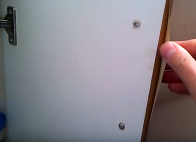

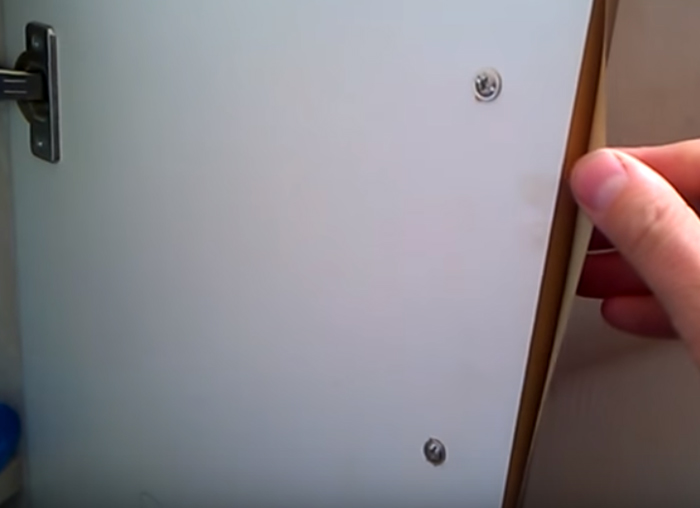

не потрескано не поломано , а отслоилось или пузыри
как по можно исправить или есть где это исправляют ?
или можно приклеить или обдирать и клеить новую пленку ???
не потрескано не поломано , а отслоилось или пузыри как по можно исправить или есть где это исправляют . или можно приклеить или обдирать и клеить новую пленку

Та возьми клея намажь туда и приклей, что там исправлять? Не ну можешь фасады новые сделать, конечно
larsenam 04.05.2022 22:27 пишет:
Только менять фасады, полумеры не работают
С чего бы? У меня тоже местами поотклеивались - промазал клеем, приклеил и все ок

ну есть отклеилось до половины фасада, то что на фото, это мелочь, есть просто тупо отошло или пузырь в середине фасада и так через один.
как клей туда загонять, боюсь отогнешь и он сломается.
каким клеем ?

Покажи фото пузыря, если прямо посреди ровного фасада внезапно пузырь, то это похоже на локальный перегрев и такое ты уже не вылечишь никак, т.к. пленка деформировалась и на место уже не станет. Ну либо там фасад вспучило под ней.
Клеил столярным клеем, что-то типа ПВА, только более густой и быстрее схватывает.

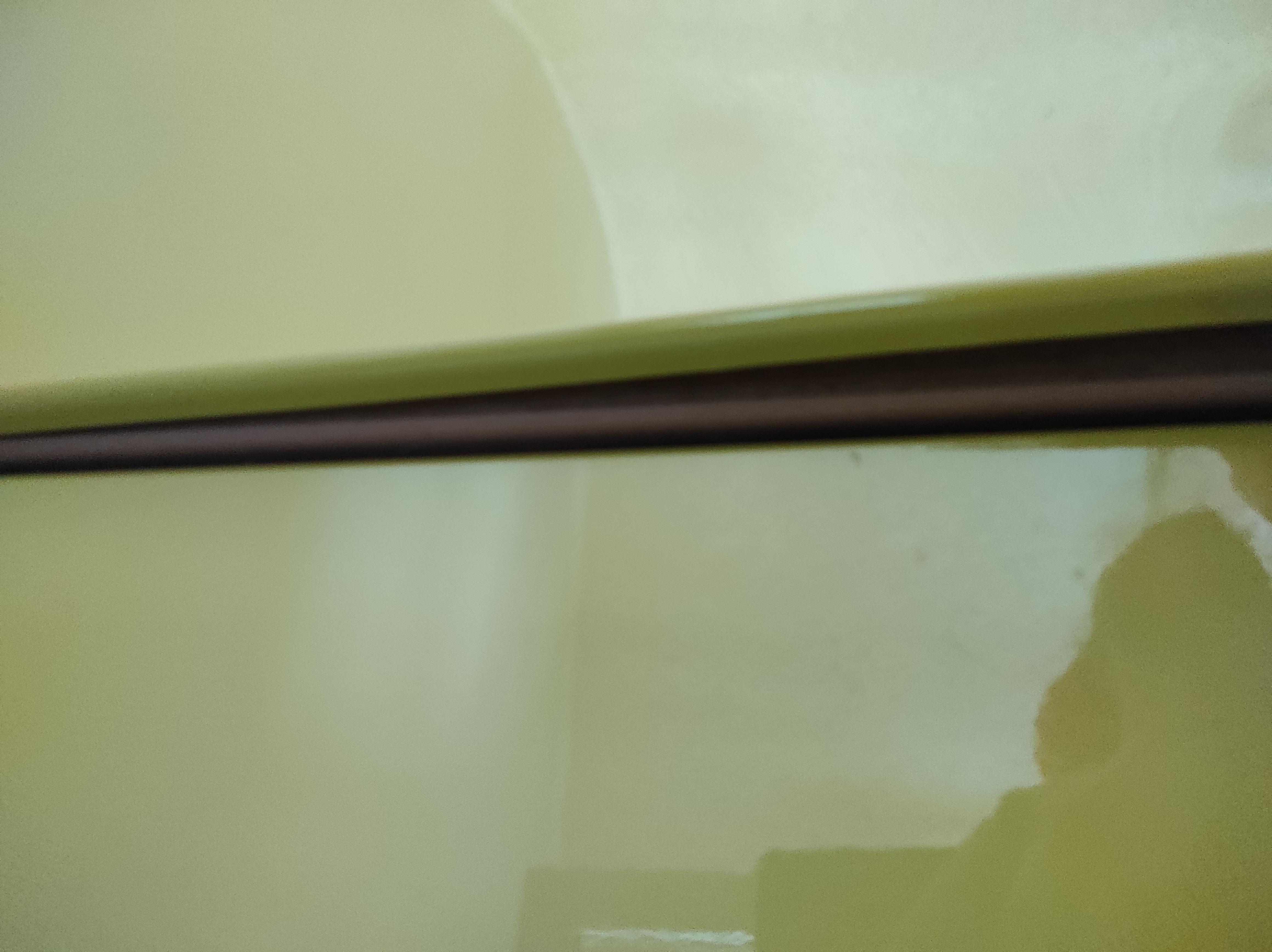

От грубо говоря я на себе полностью ожтчгул сторону с верху до низу, как типа чехол на дверце )) ,
Как отошла планка полностью как его согнуди так она и отходит.
Как то все это не начали по типу новый фасад делать ((
Оно типа не мешает и типа не заметно. Но хотел квартиру сдать, а тут такая дажа нарисовалась.
