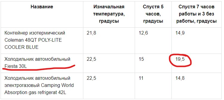

Вот, наглядный тест, холодильник на пельте в режиме макс производиельноcти 3л жидкости за 5 часов охладил на 7 градусов, при этом если он не работает то температуру не держит. "Вывод 2: Термоэлектрический холодильник подойдет для доставки продуктов до места стоянки." Оно тебе точно надо с эффективностью хуже, чем термосумка?
Змінено GreenMile (09:52 10/05/2022)
