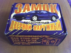

+1 к Дису. у меня в гараже коробки валяются, по памяти могу описать, т.к. в гараже чтобы сфоткать буду нескоро.
в коробке 2 замка+2 болта, короька размером с 3 сложенных пачки сигарет, цвета сине-коричневые вроде, целофана вроде не было. где-то у легиона фотки были коробок, но я не нахожу.
вроде такие:
http://www.elais.ru/catalog/zamok.php
Это не те замки, не дезинформируй публику!
Прикрепляю фото:
Это не те замки, не дезинформируй публику.  Прикрепляю фото:

Точно, не те. цвета помню ,а дальше не помню. Спсибо что поправил.

Легион ,это именно та каробка 2 штука
Да, именно та, ещё 2 болта (фиксатор) в комплекте
