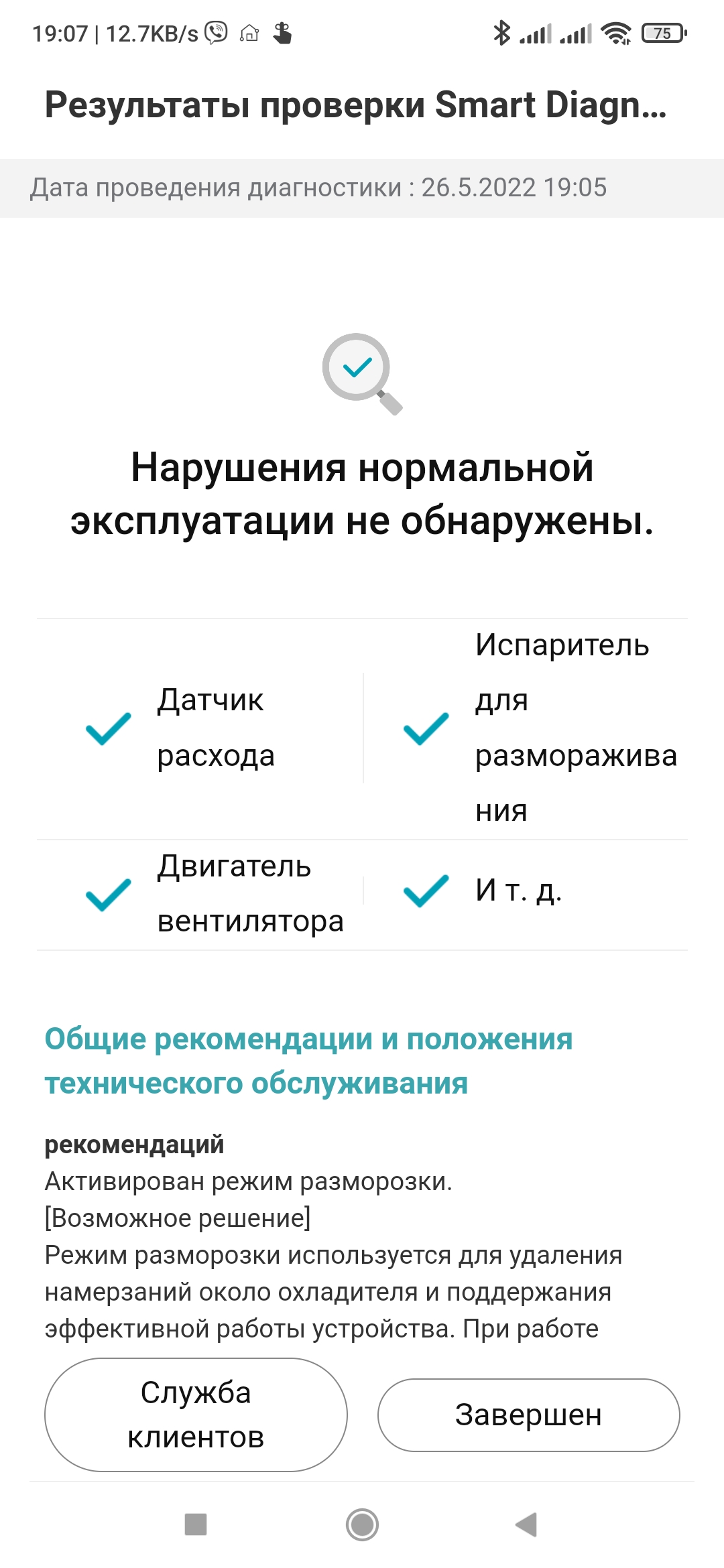

Подскажите холодильник LG с ситемой no frost инвертерным компрессором и прочими плюшками.
Проблема: не холодит морозильная камера.
Приложение для диагностики пишет что активирован режим размораживания. Как его деактивировать?
Подскажите холодильник LG с ситемой no frost инвертерным компрессором и прочими плюшками. Проблема: не холодит морозильная камера

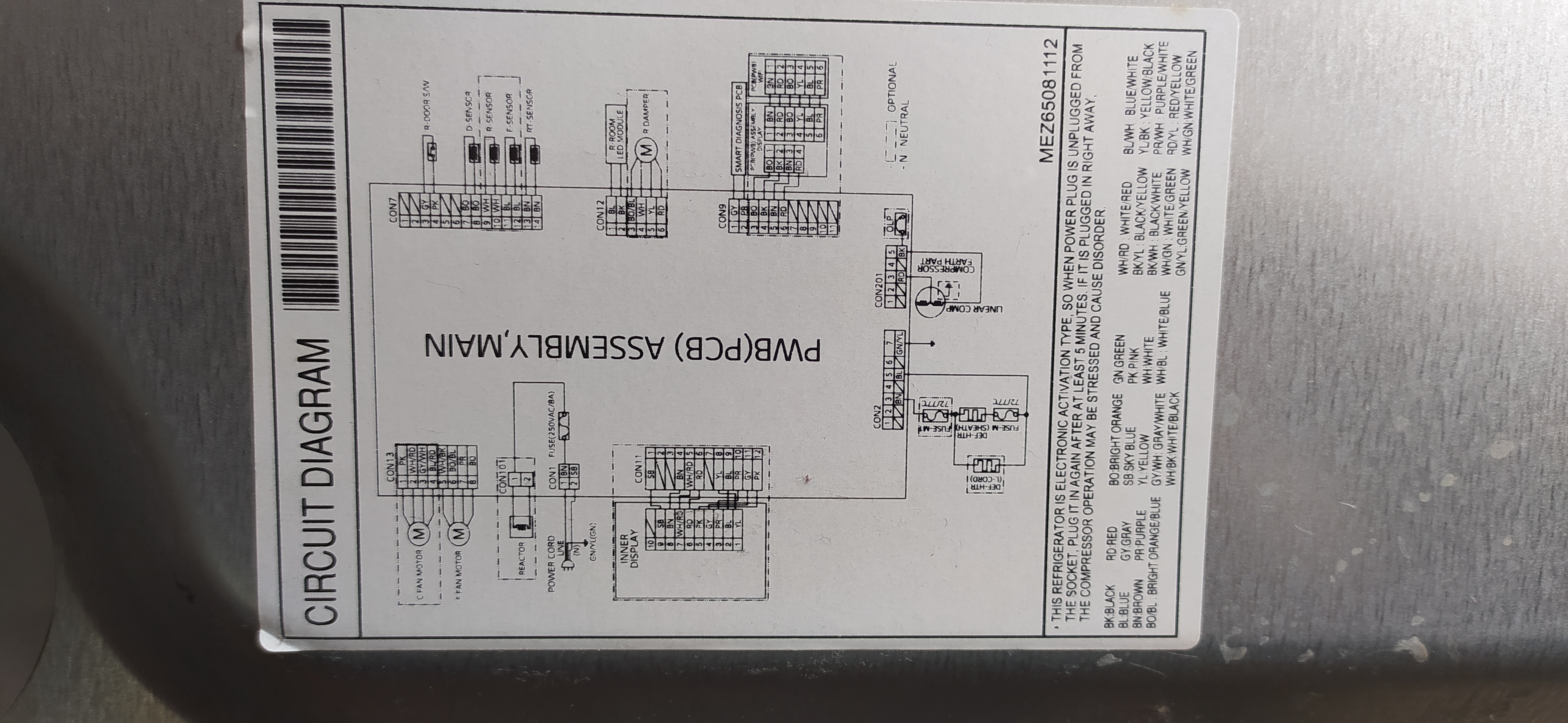

Возле компрессора ничего нет, только вентилятор. Как я понимаю всем рулит большая плата которая на верху холодильника.
