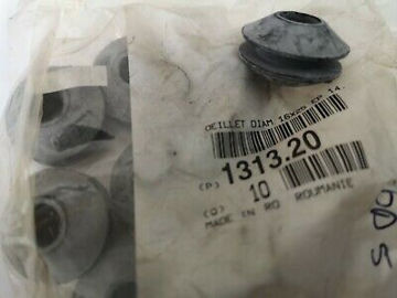

питання вирішено. При заміні вентилятора я встановив два оригінальні демпфери, які колись давно купував (два, тому що більше не було в наявності), а інші два були просто резинками. Проаналізувавши, замовив ще два оригінальні, встановив все як по заводу і тепер тиша навіть при роботі клімату.
Дякую всім!
Ось так ці депфери виглядають
