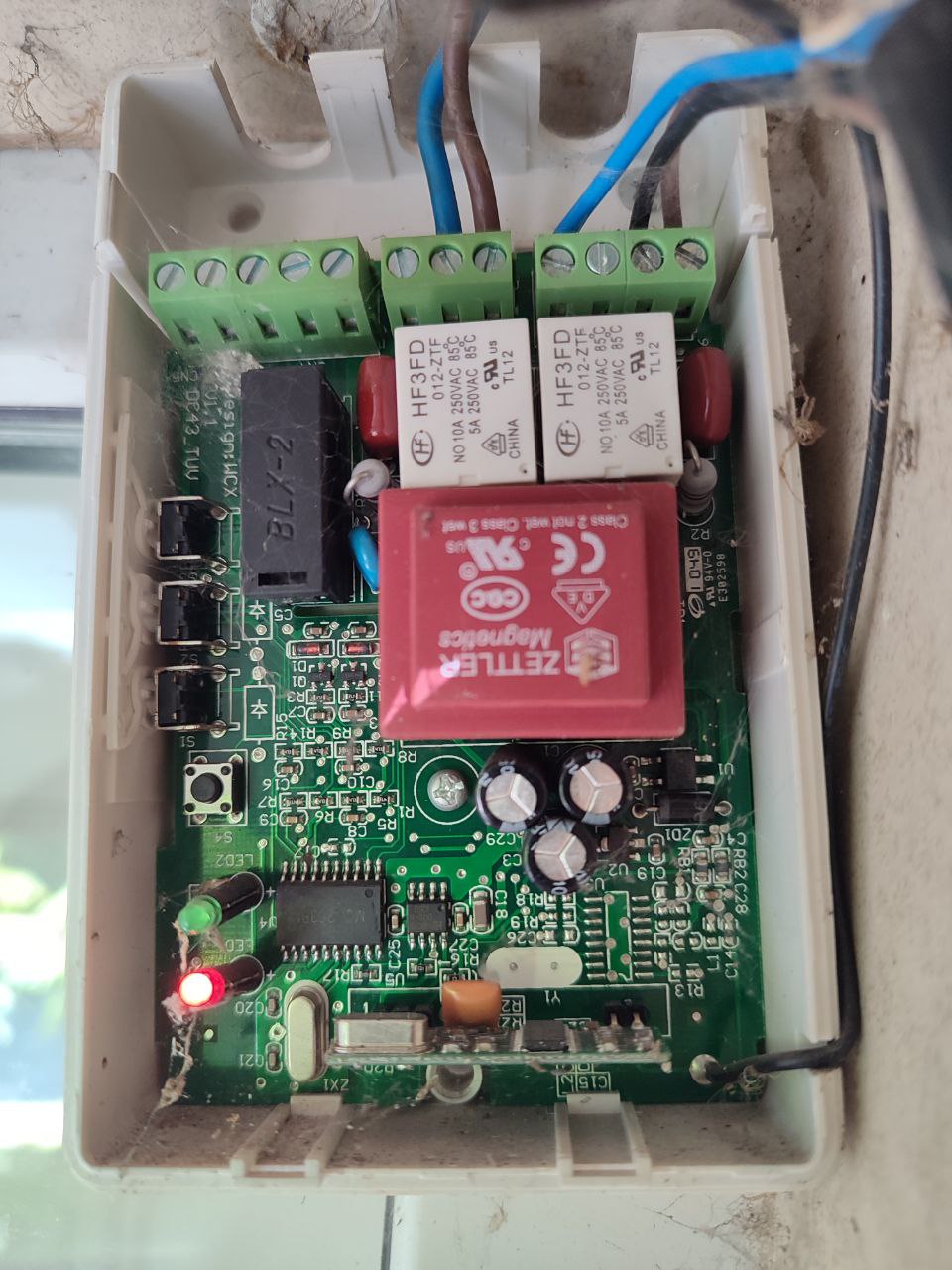

Плата управления Gant DC43 (но оно оказывается китайское, и называться может как угодно). Мануалы находил только на 43м, но там алгоритм привязки другой. На плате только один микрик для программирования и два диода (красный и зелёный). Может кто знает как кнопать правильно? Спасибо.

Там может быть не стандартная частота или плавающий код, где стандартный брелок не подвяжется. Я бы для начала попытался найти где двумя проводами подключить туда физическую кнопку, чтобы при кратковременном нажатии ворота открывались, при втором нажатии закрывались. Если так будет работать, дальше проще: покупается sonoff basic RF R3, в нем развязать контакты реле от сети (перерезать дорожки), и к контактам реле параллельно кнопке подпаять два провода в этот sonoff, далее подвязать к sonoff-у стандартные пульты, у меня подвязано 4шт, но наверно можно больше. Так же, можно открывать/закрывать ворота с телефона. В Sonoff можно не лезть, а докупить реле на 220 вольт и подключить его на выход Sonoff-а. Еще бывают sonoff-ы платки с сухими контактами, но эти платки нужно запитывать 5 вольт.

Но можно просто привязать пульт. Нужен алгоритм привязки.
