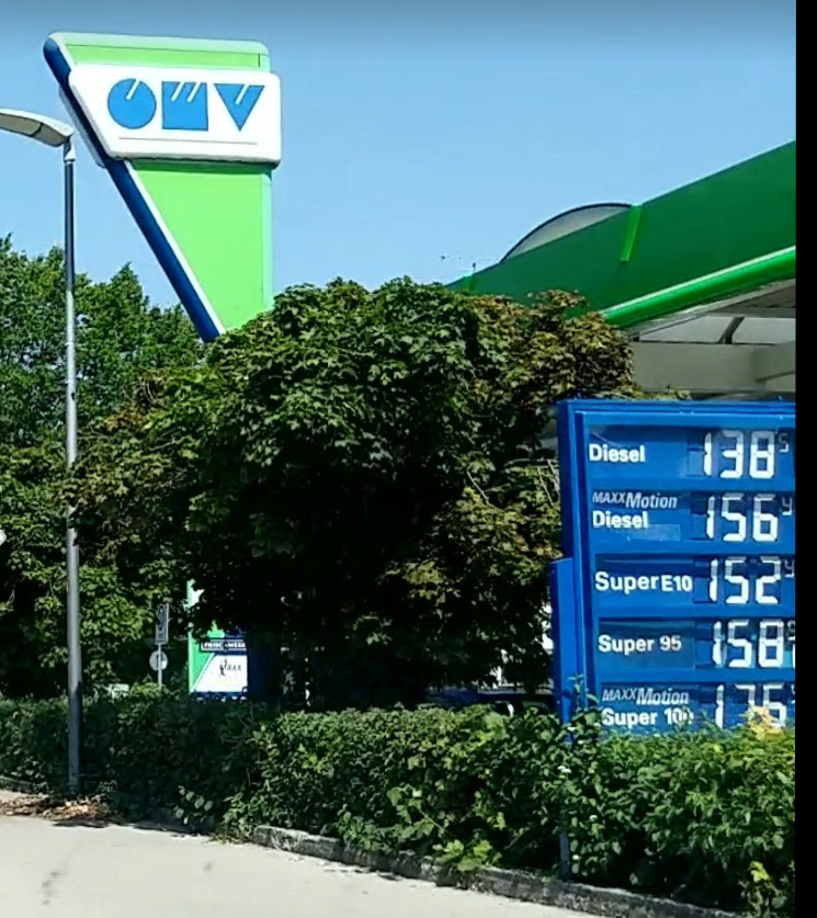

Re: Бензин в дизель [Re: krabik]
      10 июня 2022 в 16:34 Гілками Прикріплені файли (0 завантажити)
krabik 10.06.2022 14:37 пишет:
в Европе нет "улучшенного бензина", нет "улучшенного диз топлива", там на АЗС, как правило или АИ-95, или диз топливо...и все....не путайте с нашими барыгами: различного рода ПЛЮСЫ, Люксы, Мустанги и т.д.
Все у них є. Ви так кажете, що можна подумати, що маркетинг - це український винахід.
Фото з Google Maps, заправка під Мюнхеном. Зазвичай заправляюся на іншому бренді в аеропорту, там теж подібний вибір.
