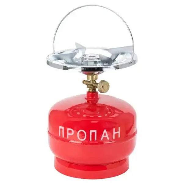

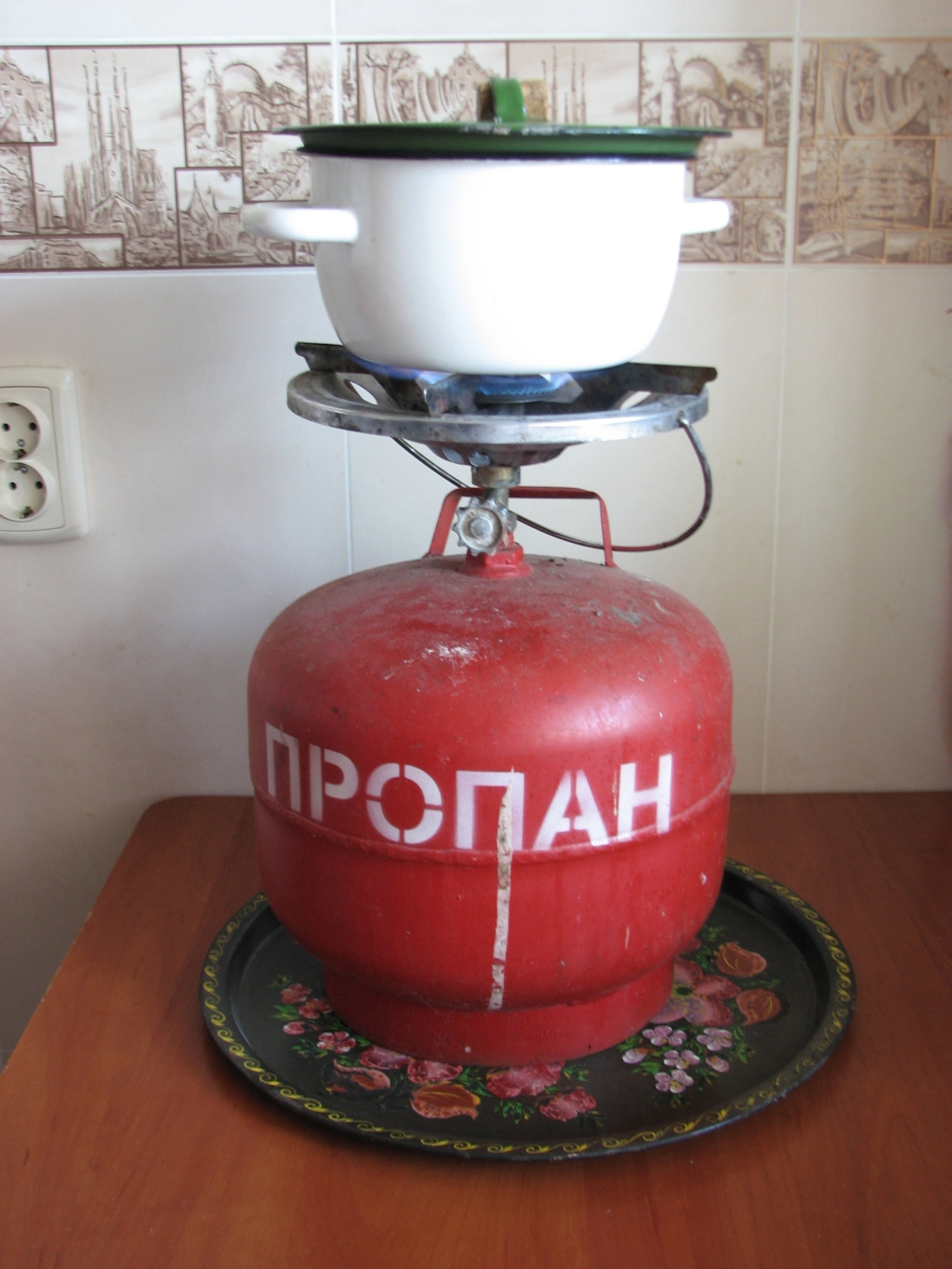

А є сенс дивиться на плитки типу ? В мене складається враження, що вона дуже нестійка і каструля може впасти.
це непогана туристична плитка, в мене така була. Вона досить стійка та продуктивності пальника достатньо для базових завдань, але її небезпечно та заборонено використовувати у приміщенні, тому що немає додаткового вентиля для перекриття газу та балон металевий. Також потрібен додатковий перехідник для заправки.
UPD: там є ще один момент з безпекою - пластикова ручка на вентилі, якщо з якоїсь причини на неї піде вогонь, то ти не зможешь перекрити подачу газу, а дублюючого немає.
Ну это выглядит туристическим вариантом. Если совсем "на всякий случай", то бери туристическую плитку под цанговый баллон. Она плюс-минус такая же по устойчивости. Купи в запас десяток цанговых баллонов, пусть валяются - они и в хозяйстве пригодятся (мангал разжигать) и заморачиваться с заправкой баллона на АЗС не надо будет.
там інша проблема - регулювання полум"я, бо нема редуктора, а так будь-яка з жеклерами під зкраплений газ, балон краще на 20л, бо за заправку балону зазвичай просять окремі гроші, що за 5л, що за 50л, а 20л - і в легковій автівці перевозити легко і самотужки переносити
я один час використовув туристичну плитку під маленькі болончики на 220г з перехідником під штуцер для великого балону (у мене є і 5л, і 20л), комфорка одна, але є п"єзо, не потрібні сірники
дочке похожую подарил, у них электричество часто пропадает. довольна, ничего не падает с плитки. но это чисто как резервный вариант
Не падает но сам балон при этом желательно крепить (у нас такой для поездок с палатками, обычно прикаываем на уровень балона чтоб ветрозащиту меньше ставить. 10 литровый казан плова на таком доваривали когда в затяжной дождь попали.
Нормально все с ней, у нас когда долго не было электричества в доме с электроплитами, на этой готовили. А так на даче живет и для поездок на рыбалки.
Таку можна, але на них зараз великий попит і ціна значно виросла. Якщо немає необхідності її тягати, то зручніше окремо плитку та окремий балон. Є плитки які можуть працювати і від цангового балону, і від великого.
