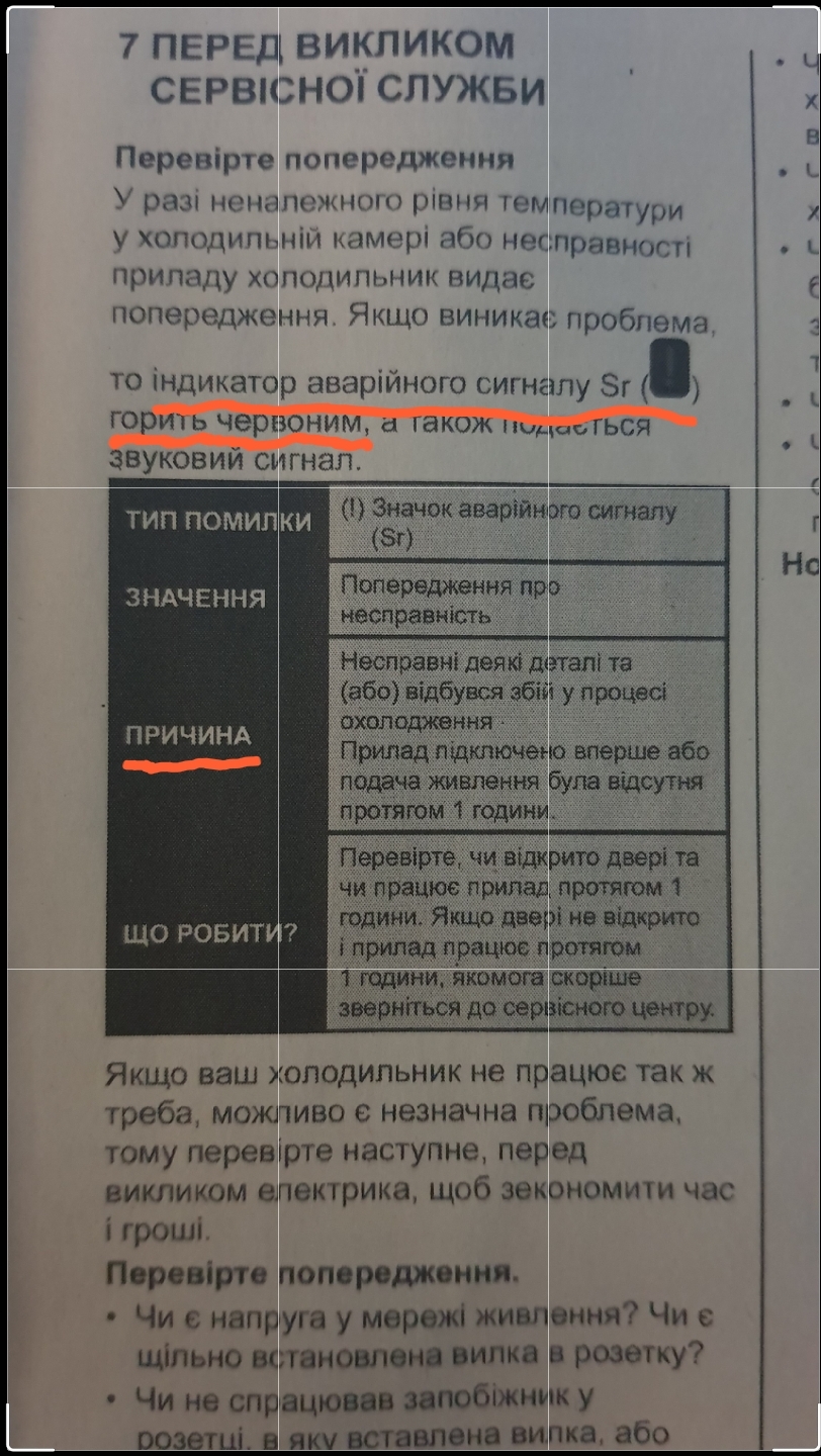

Всім дуже дякую за відгуки та поради
Холодильник був привезений напівлежачі, дуже обережно, був ніжно занесений, як й рекомендовано - простояв до включення аж 1,5 доби.
Після цього, запустив його, поклав лише пару пляшок вина, налаштував режим ЕКО... - наче все норм, годин 5-6 він у такому стані проробив. Й тоді я його відключивши, знов таки дуже ніжно, посунув на його майбутнє ПМП), завантажив продуктами та й лишив його так до ранку. А на ранок, заглянув усередину...щось не дуже він й холодить, на термометрі +12 ...спробував поставити режим super, потім +2...в решті решт, загорівся джекі чан індикатор аварійного сигналу
...дуже сподіваюся, що мені просто непощастило й причина цієї проблеми не є перевезення лежачі. Читав про подібні проблеми у відгуках на цю модель та думав що мене то не торкнеться))
До речі, може хтось мав досвід повернення холодильника у магаз поки не сплило 14 днів, нереально?
Всім дуже дякую за відгуки та поради  Холодильник був привезений напівлежачі, дуже обережно, був ніжно занесений, як й рекомендовано - простояв до включення аж 1,5 доби.Після цього, запустив його, поклав лише пару пляшок вина, налаштував режим ЕКО
Он вообще жужжит? Звуки холодильника в нем присутствуют? (Шум хладагента)
"Прилад підключено вперше"?

спочатку, коли був перший запуск, приємно жужжав...потім вже ніт)

AlexAudiCoupe 23.06.2022 23:56 пишет:
я оце не дуже зрозумів, що мається на увазі у інстракшені?

Соболезную. Тут таки в сервис ибо вернуть .... Ещё осталась надежда что отстоится и включится но она приззрачная. Перевозкой не повредил а вот передвиганием... На всякий случай глянь не спал ли разъем с мотора

igg 24.06.2022 00:04 пишет:
Ну там жеж написано - ошибка если прибор включен впервые или отключение электрики больше часа. Не?
Попробуй отключить, подождать полсуток, и снова включить.

AlexAudiCoupe 24.06.2022 00:57 пишет:
вчора вже пробував відключити, через пару годин включив - знову те саме(...тепер
пару днів постоїть, ще спробую
а тим часом, старий крапельний індезіт "відштовхали" у сарай... він собі робить й робить(ттт)

igg 24.06.2022 09:48 пишет:
Я свой Ардо в гараж оттарабанил. ЗИмой включать - не работает. Ну, думаю, все. Ан нет - потеплело, и заработал. Я совсем и забыл про климатические классы :-)
Спроба #2. Вчора ввечері, після того як сабж пару діб простояв вимкненим, включив знову...індикатор аварійного сихналу так і блимає, через декілька секунд компресор почав працювати, але через 5 сек. заглох...через пару хвилин знову запустився й вже став працювати нормально. Ще через годину приблизно, аларм перестав блимати...згодом, вже майже добу сабж працюєттт) та виконує свою функцію охолодження(замір термометром на полиці показує +3-4 град.на режимі еко)...
До речі, несподівано для мене, менеджмент комфі виявився доволі притомним та лояльним до покупця...допомогли із заявкою на гарантійний сервіс та навіть підтвердили, не чекаючи гарантійного майстра, що у разі невдалого повторного запуску агрегата, я можу його здати у магазин протягом 14 днів. Також зателефонував й гарантійщик, дуже чемно розпитав за суть проблеми та проінструктував відносно повторного запуску. Він же дав пораду, обов'язково купити стабілізатор напруги, бо ці холодильники дуже чутливі до "скачків" напруги та це може бути ймовірною причиною аларма на дисплеї та некоректної роботи...
