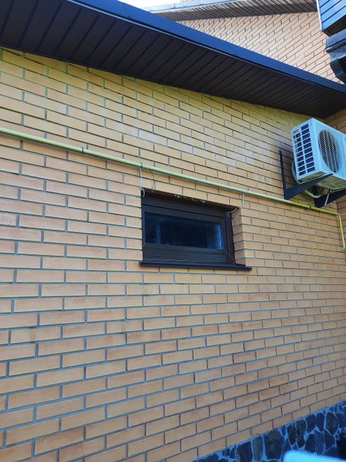

Всем привет!
Надо сделать временный, быстрособираемый обогрев в гараже на случай ЧП (длительное пропадание света зимой, например). Есть металлопластиковое окно, высота проема 29см. Находится окно на высоте 1.80м. от пола гаража. Куплена напольная буржуйка, высота 700мм, выход на трубу 100мм. Из чего сделать временный дымоход и как пройти окно, учитывая что это пластик, и газовая труба над окном. Использовать метровый сэндвич в районе окна? Наружная труба будет сильно греться? Колено пытаться 45 град., или не мучаться и 90 брать? А главное чем закрыть по-быстрому окно вокруг сэндвича? Короче, одни вопросы Спасибо

Фото с внешней стороны

если не смущает газовая труба...

Краще вище газового трубопровіду, просверлити отвір в цеглі, та вивести димохід.
З внутрішньої сторони, якщо він непотрібен влітку, його можна демонтувати (він збирається-розбирається за 10 хвилин) та використовувати заглушку.
Отвір роблять швидко та чисто, пошук в гугл "Алмазное сверление отверстий".

А шо ей будет? Она же не расплавится. Только газ подогреется. Это даже лучше (шутка).
Выхлоп подальше протянуть и достаточно.
Там бы крышу не спалить.

Не получится так сделать временный-собираемый, по типу дымохода от газового котла. Делай постоянный, с дыркой в кирпиче, с двумя коленами на 90 град, закрепляй к стене и выводи повыше дымоход, а то и тяги не будет и пожар устроишь.

Береш щось тонке і демонтуєш зі внутрішньої сторони штапіки
Витягуєш склопакет
Заміряєш його габарити і ГОЛОВНЕ - товщину
Є пару місяців на замовлення/виготовлення з вогнетривкого матеріалу такого ж самого, як склопакет, але з вмонтованим в нього димоходом.
Ймовірно найдешевше буде замовти такий же склопакет з вирізаною диркою потрібного діаметру

Залиште віконце віконцем.
Коронкою акуратно пройти стіну в зручному місці.

вместо стеклопакета, заказать фальшпакет по размеру стекла, он делается из пластика с наполнителем. В нем и делать отверстие под трубу, и соответствующим утеплением трубы. Действительно, если задумались об установке буржуйки в гараже, то ставить уже стационарно, и бурить отверстие в стене.
