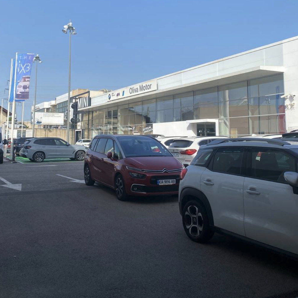

завіз на СТО офіційне сітроенчік сьогодні.
Cказали десь на протязі тижня зроблять діагностику (я офігів з термінів)
кажуть багато авто зараз в ремонті (
Описав їм все (гугл транслейтом прийшлось на іспанский переводити) - сподіваюсь знайдуть причину
На сто нарахував штук 4 таких авто (але переважно інші стоять хетчі різні)
на тому тижні як вже був запис на сто раз 5 покатався тут по місту 10км маршрути = проблем не було жодних.
Я вже подумав що то я молодець подергав кабеля і все поправив сам... ага ))
не тут то було - за день до поїздки на сто знову на швидкості 20кмч кинуло чек енджінг ХЗ чого
завіз на СТО офіційне сітроенчік сьогодні.Cказали десь на протязі тижня зроблять діагностику (я офігів з термінів)кажуть багато авто зараз в ремонті ( Описав їм все (гугл транслейтом прийшлось на іспанский переводити) - сподіваюсь знайдуть причину  На сто нарахував штук 4 таких авто (але переважно інші стоять хетчі різні) на тому тижні як вже був запис на сто раз 5 покатався тут по місту 10км маршрути = проблем не було жодних
