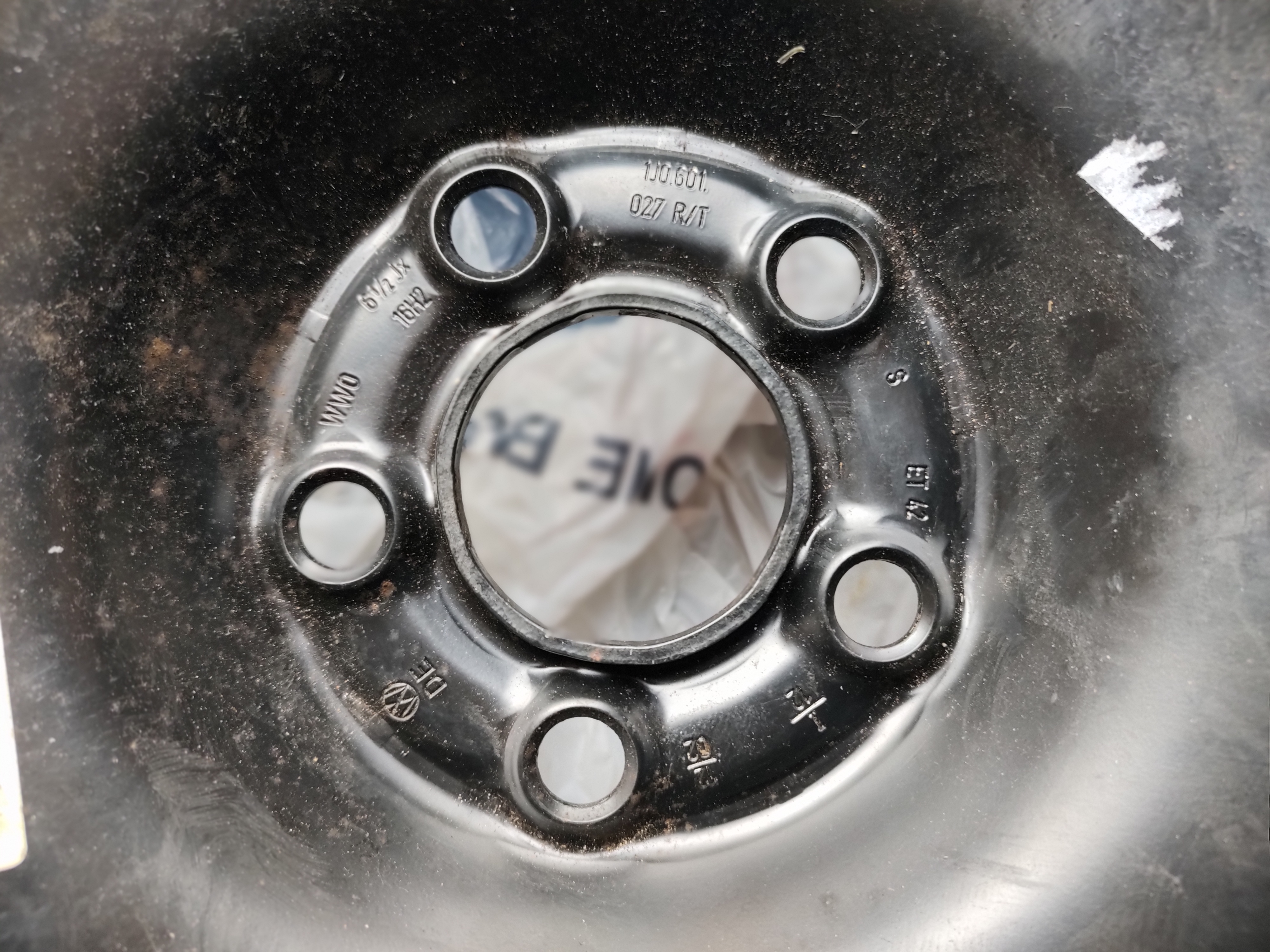

      21 октября 2022 в 17:17 Гілками Прикріплені файли (0 завантажити)
GreenMile 17.10.2022 18:22 пишет:
hugo-smk 09.10.2022 19:20 пишет:
Освіжу темку - підкажіть де глянути повні параметри диску с каталожним номером 1j0601027r, бо гугл видає різні данні.
Також бцдц вдячний, якщо скажете які парметри мають бути для Толедо 2008 року
На закраине обода написано - это 100% способ. Разные варианты могут быть в зависимости от комплектаций.
Все,що знайшов з написів
42 года (26 лет за рулем),
Сообщения: 14344
С нами с 17.02.2009
Re: А навчіть вибирати диски [Re: hugo-smk]
      30 октября 2022 в 22:50 Гілками
hugo-smk 21.10.2022 17:17 пишет:
Диаметр 16, ширина 6,5", вылет 42.
Сообщения: 4696
С нами с 12.01.2014
Re: А навчіть вибирати диски [Re: GreenMile]
      30 октября 2022 в 23:26 Гілками
GreenMile 30.10.2022 22:50 пишет:
Цікавить міжболтова. На шиномонтажі сказали,що не таке,як на Толедо, а яка -хз

Сообщения: 14344
С нами с 17.02.2009
      31 октября 2022 в 12:34 Гілками
hugo-smk 30.10.2022 23:26 пишет:
Должно быть 5х100, в мануале на машину указано. Можно вручную проверить, измеряешь расстояние между центрами соседних отверстий на диске и умножаешь на 1,701 (для 5 болтов).
