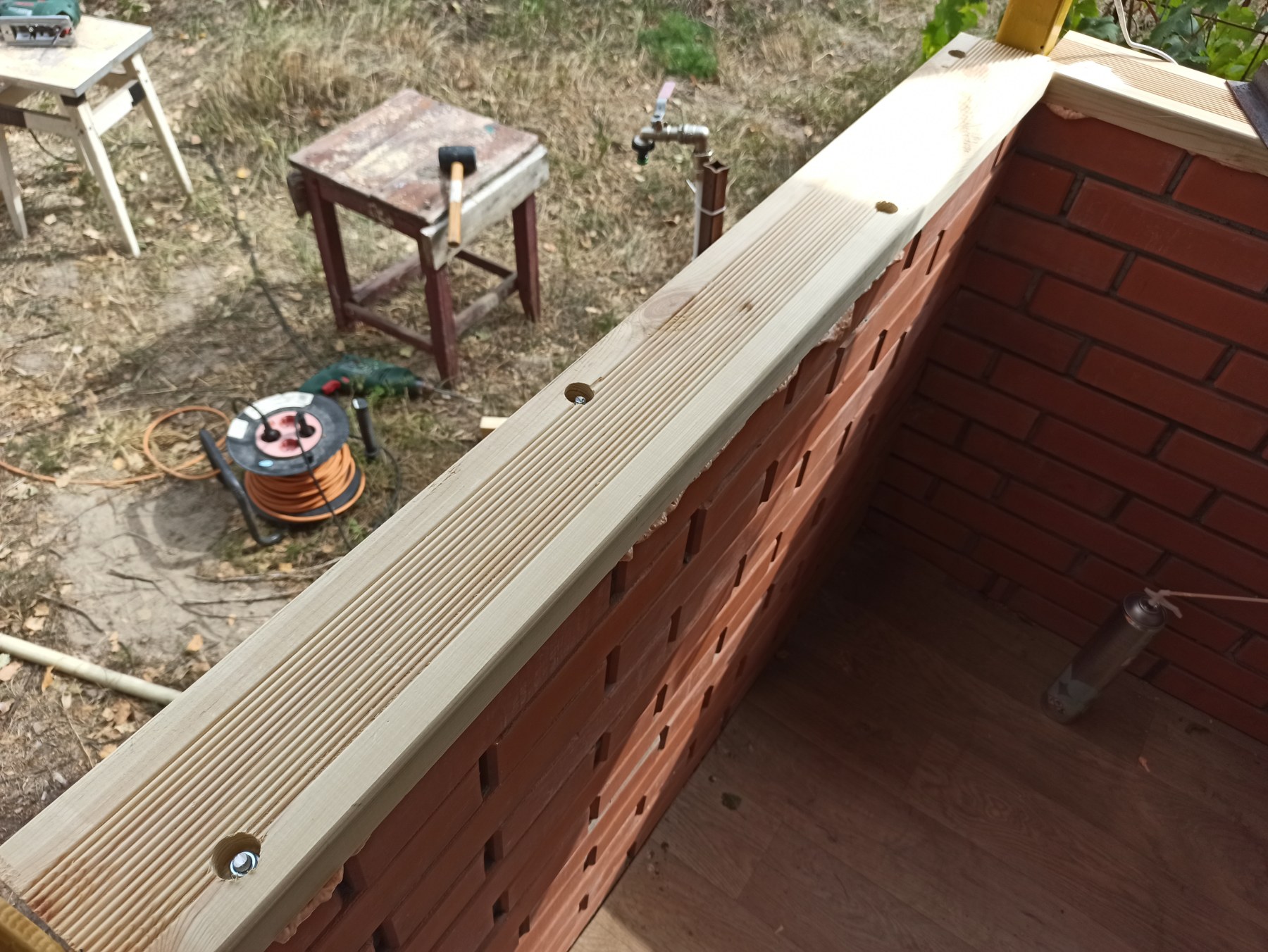

Думаю, через спеку. Навіть при кімнатній температурі тре неабияку ловкость, щоб встигнути обробити кілька отворів.
Я тому купую тюбіки, які мають додаткові запасні патрубки. Застив - поміняв.

А если с торцов ( при необходимисти и по центру) применить такое крепление ?!
Гвоздэк - прихований кріплення для терасної та палубної дошки Гвоздек (ГвозDECK)
(с) terrasa-wood.com.ua
P.s. в своё время на кирпич были приклеены бельгийские пластиковые подоконники, но они со временем начали отклеиваться и выгибаться по краям. Были демонтированы.

Так як жаба давила викинути майже повну тубу, викрутився іншим шляхом. Зняв сопло у видавлював прямро з туби в отвір. А в самому отворі ретельно перемішував самим анкером. Здається все нормально затверділо.

Ну взагалі, до одної туби можна примінити декілька міксерів, їх продають окремо. І сама туба, прекрасно зберігається, після часткового використання.

Справа у тому, що хімічний анкер призначений не для цього.
Зараз є велика кількість навіть однокомпонентних клеїв, які мають чудові характеристики. Приклеїти дошку до цегли? Та взагалі не проблема, але ж ми не шукаємо простих шляхів, правда?

Я ж писав, що хотілось не просто приклеїти, а притягнути трохи дошки, так як вони по факту трохи не рівні, ветольотом.
Але вроді все вийшло. Пробками не заморачувався, отвори зашпаклював шпаклівкою.

о, про що я і писав.
