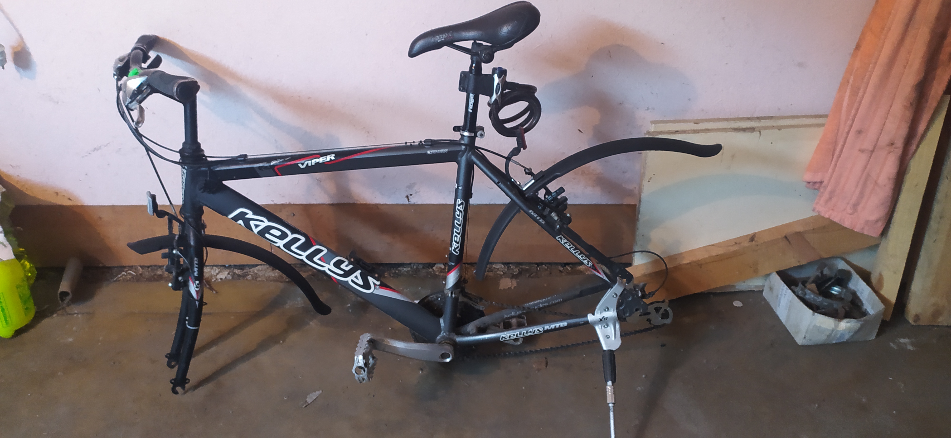

На ньому написано лише kellys viper mtb, орієнтовно 2006-2007 років випуску, вилка без амортів. Саме цікавить який розмір вилки, хочу змінити зі зрозумілих причин. Може є ще якісь ознаки щоб визначити точну модель?

Так ти ж навів назву моделі в запиті. Десь у ті роки, може на рік-2 раніше купував такий самий Kellys viper mtb 17,5 рама для дружини (вже 12-14 років нерухомо у гаражі стоїть, син вже доріс до такого розміру, може опанує). Виглядає дуже схоже. І комплектація схожа (задня перекидка Acera), лише сріблястого кольороу рама. Але у моєму передня виделка з амортами. Десь є і паспорт, але якщо передні виделки різні, то чи допоможе тобі це?

За назвою знаходить відмінні від мого велосипеди. Тому навіть не можу знайти характеристики. Єдине що знайшов, на одному форумі писали що до 2007 року вилка була 1 дюйм, а після вже 1 1/8
Мабуть доведеться розбирати та міряти:(

Здесь действительно дюймовая вилка, ещё когда вайперы с ней делали. Год 2005 и ранее. Когда я начинал, с 2005, емнип, брал каманча с вилкой 1,1/8. Сравнивал как раз с вайпером.
Купить и поставить дюймовую вилку с амортом можно, но цена будет не очень, а качество совсем не очень. Лучше купить бу раму под нормальный стакан и вилку в него. Или не делать ничего и катать на этом колеса, двухюймовая резина на перед и все.
Я в таких дилеммах предпочитаю покупку вела в сборе.

Не треба нічого розбирати. Зроби фото вилки щоб було видно, як кермо до неї кріпиться і тобі і так скажуть який розмір вилки (на фото саме це місце не видно). 1 дюйм та 1 1/8 дюйми конструктивно різняться. Якщо є можливість викрутити гвинт усередині вилки і змінити висоту руля то це 1 дюйм.
Келліс у мене у гаражі практично не відрізняється від того, що на фото - лише передня вилка із амортизаторами (може на твоєму її колись чомусь замінили на ту, що на фото). Три зірки спереду і шість з заду (умовно 18 передач), перемикачі V-brake, передня перекидка SIS, задня - Acera.

видно что тут дюймовая, имхо катать как есть и если есть желание на ап купить-копить на вел с 29". 26 уже отошли как вижу.

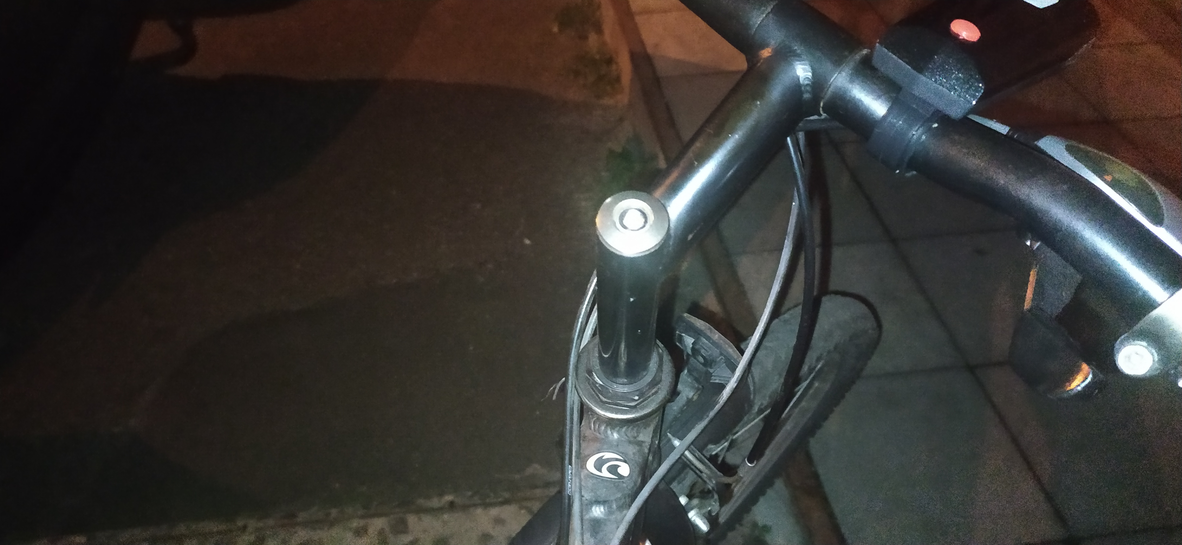

Зфоткав кермо, дійсно схоже що регулюється по висоті

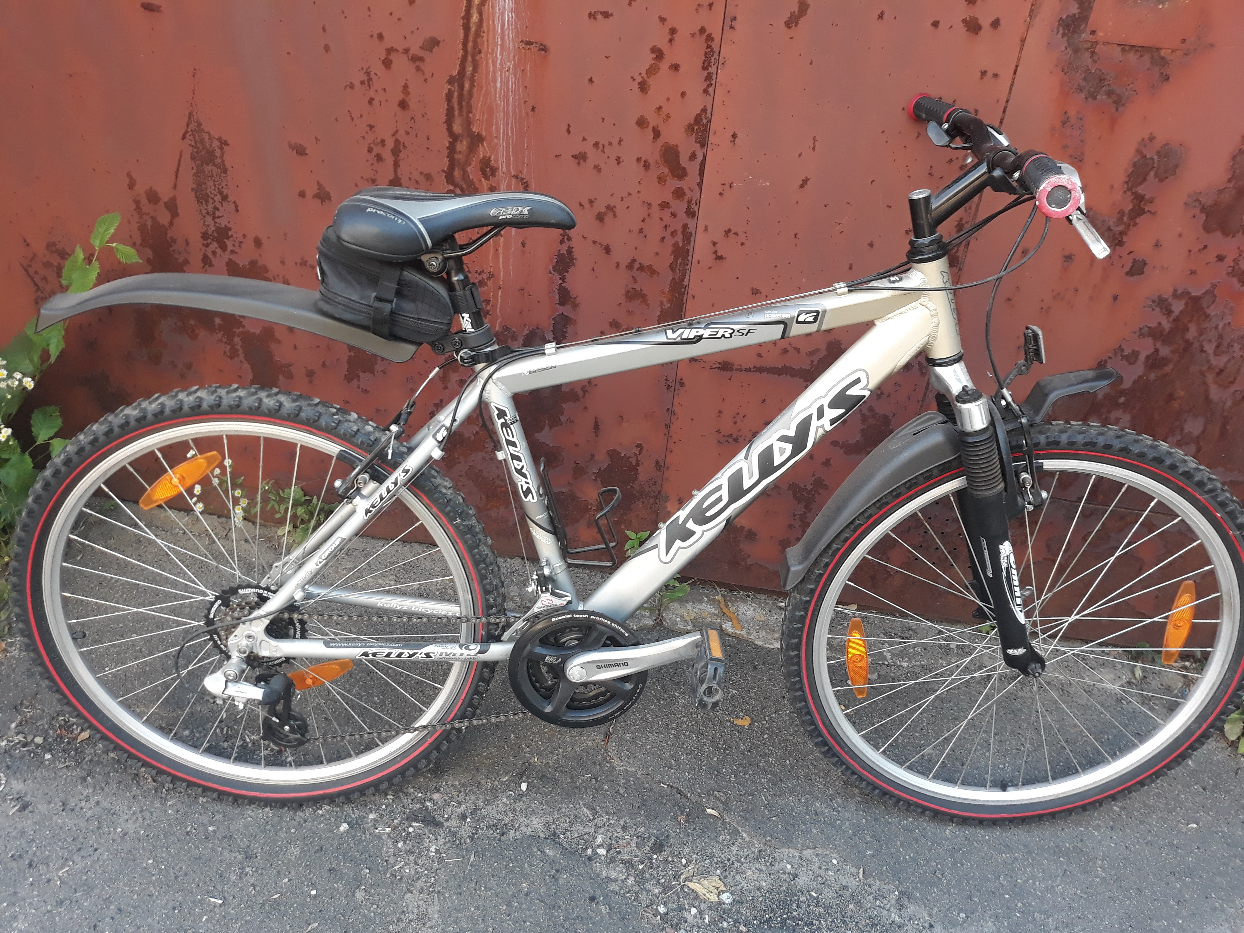

Ось так виглядає Kellus Wiper придбаний у магазині новим десь на початку 2000-х.
Крім передньої вилки небагато відмінностей.
Ось так виглядає Kellus Wiper придбаний у магазині новим десь на початку 2000-х.Крім передньої вилки  небагато відмінностей

Той Келліс, що я сфотографував, придбаний значно раніше 2009 року. 2008 року було придбано Сітроєн С1 для дружини, коли вона вже кілька років як на велосипеді не їздила. Тобто мій Келліс це десь 2003-2005 роки, і купувався у відомому тоді вєломагазині на Землячки 20. Може десь і книжка сервісна є з датою продажу. Тобто передня вилка з амортами вже тоді йшла

Те що вилку могли доколхозити я і не сперечаюся. Тим більше на ній якісь написи, відмінні від Келліс, і сама марка Келліс ніде на вилці і не згадується. Те що я купував його не у 2008, а на кілька років раніше то точно. Якщо буде час та натхнення то спробую пошукати паспорт.
До речі як на мене то саме цей Келліс дуже якісний та зручний по посадці вєл, хоча і не мій розмір. Але якась дуже збалансована модель вийшла. Буде малий катати. Бо паралельно тодіж я собі купив Меріду Маттс 70, 26 колеса (у той рік МТБ з 29 колесами на ринку ще не було), 22 рама - от незручна і усе. Поки кермо не підняв на 16 см їздити було вкрай незручно.
один в один як мій, кермо і винос точно.
Знайшов в інеті інфу, як дізнатись діаметр штока. Так от кажуть таке:
якщо 1", то діаметр штока 25.4, а діаметр виносу 22.2
а як 1" 1/8, то шток 28.6, а винос 25.4
В мене заміри показали діаметр виноса 25.4

У тебе дюймова вилка, це видно на фото виходячи з її конструкції. Діаметр виносу не має принципового значення.
