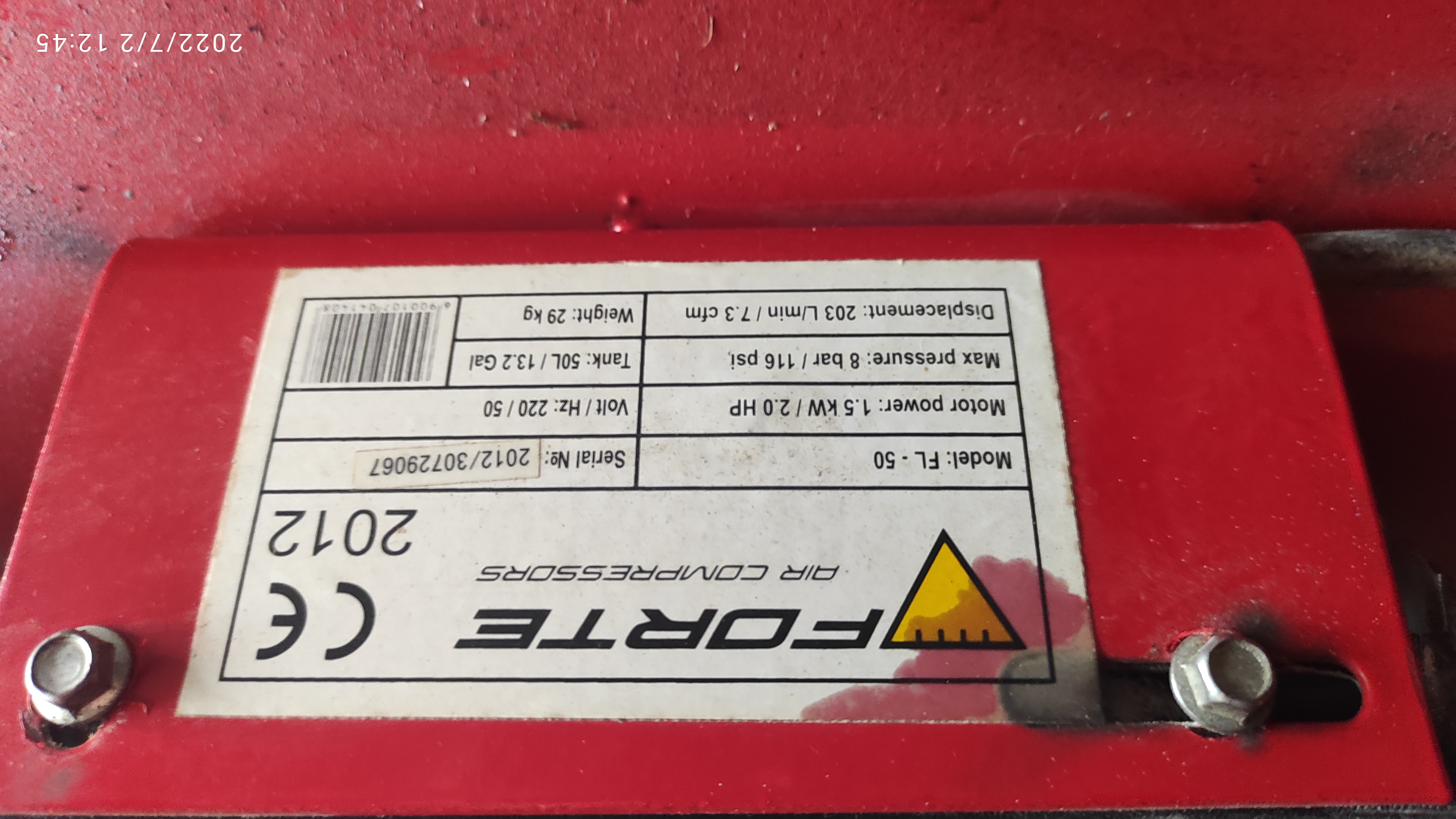

Взял у камрада на попользоваться компрессор с условием поменять кольца (уже долго накачивает ресивер)
Встал вопрос как отличить нового он образца или старого т.к кольца для них разные.
Наклейка на нем на фото
Взял у камрада на попользоваться компрессор с условием поменять кольца (уже долго накачивает ресивер) Встал вопрос как отличить нового он образца или старого т.к кольца для них разные

У меня такой же
Горел, менял мотор и весь пластик. Сейчас,- в боевом положении)
Ну, то такое (с)
Думаешь, дело в кольцах? Нигде не травит?
Кольца смотреть, только, разобрав цилиндр компрессора
Там может быть и выработка на стенках
Качает, обычно хорошо, если следить за уровнем масла
Единственный минус,- маловат ресивер,
( Я использую дополнительный)

GEORGE 02.07.2022 18:40 пишет:
У меня такой же
Ну, то такое (с)
та вроде не травит но после 6 накачивает в час по чайной ложке.
