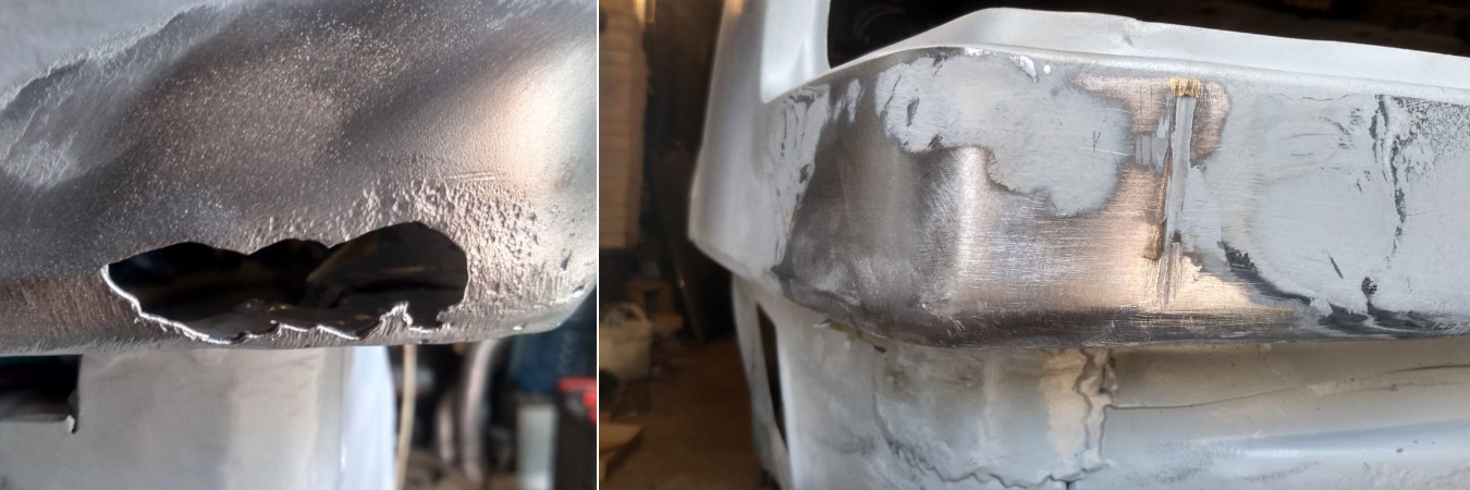

Я його пізнав: кузовний дзен, технологічний оргазм - усе одразу.
Треба пояснити. Я не жиштянчик, просто інженер, і маю хобі: класичні автомобілі. І моя любов - 124 купе, якого купив минулого року, а тепер, по мірі можливостей, з огляду на обставини, реставрую. Ну, тобто, виїхати на готовій машині я мав в травні. В принципі, як дасть Пан Бог, в травні певно і виїду
Але не можу не поділитися дуже давньою технологією, ще з середини практично минулого століття, яка може придасться комусь теж. Бо неймовірна річ.
Отже, в кузові вашого авто утворилась дірка. Друг-бобер з'їв. Можна поміняти всю деталь, але не мій варіант, тому що нових кузовних елементів на класичні автомобілі як правило уже не існує. Або це шалено дорого. Очевидний вихід: варити - рихтувати (бо від зварювання поведе) - шпатлювати. Уй.
Але вихід є. Пайка оловом.
В часи, коли хороших шпатлівок ще не було, кузови паяли, власне, оловом. Ні, сьогодні олово не альтернатива хорошій поліефірній шпатлівці, щоб вирівняти і закрити раковини. Але от дірку заробити - це реальна альтернатива зварюванню!
Тому, панове жиштянчики і ті, кому життя наробило трохи дірок в кузові - вихід є.
Коротко можна почитати тут: https://telegra.ph/Pajannja-Olovom-Kuzova-06-26

Как по мне такие дюрдочки оловом не вариант заделывать, да и цена на пасту и само олово немного того..плюс сама работа особенно в трудно доступных местах...
Да я тоже такое использую, если клиент готов за это платить..или же что бы уменьшить толщину шпакли, но олово и лужение вы не положите на ржавчину....нужно или очень хорошо чистить или пескоструить....
Та на іржу нічого не покладеш, все рівно треба чистити. І такі дірки як раз і виникають, коли починаєш чистити з пристрастієм
Стосовно плати - це дорого, якщо треба одне місце зробити і спеціально під нього купуєш матеріали, бо менше, як 100 гр флюсу не продають. А по факту його йде мізер. Мені тих 100 гр на всі проблемні місця в машині вистачить і ще залишиться, думаю, більше половини. Хіба що мене попєрдоліт лудити зварні шви. А це прямо друга важлива "тєма" олова. Бо це надійніше, ніж герметиком. Хоча за гроші клієнту - то вже навряд, тут правда, бо герметиком мазнув - 5 секунд справа.
Стосовно заробляння дірок - вважаю, що це власне основне, для чого можна використати олово, тому що єдина альтернатива - зварювання, після якого метал обов'язково поведе і доведеться рівняти, шпаклювати. Я вже це проходив.
Ну або такі місця, як кромки арок, де шпатлівка в якості формування поверхні має недоліки.
Коротше, це не є якась панацея від усіх хворіб, і не завжди доцільна, але в моєму випадку це просто порятунок. Мені ж іще робити рамку довкола лобового скла, яку теж друзі-бобри покусали, а от там не дай Бог варити, бо як потягне дах...

Вы очень так...как сказать..потягне... если норм варить ничего нигде не потягне..это я вам как сварщик халтурщик говорю..особенно на рамке..где есть ребро
тянет на филенке.... и да по поводу пасты...100 грам стояло 200 грн..в том году...олово пластинка 150 грн.....и да сто граммм пасты...ну не очень на много хватает если вы делаете хорошо....
вы не забывайте что паста она как лужение...мало навалили...да олово зацепитцо...но на сколько хорошо...я не смотрел чесно говоря ваши видосы как вы с ним работаете...но хотел бы взглянуть как работает с оловом человек который нашел дзен:) кали че у меня такой видос есть:)

вот по поводу рамки возле крыши я с вами согласен...там хороший вариант....главное очень хорошо почистить... и как совет...пасту положить и горелкой прогреть..потом мягким ершиком чистануть...и снова наложить и прогреть...раковины должны немного выгореть и тогда можно олово наваливать

Абсолют248 05.07.2022 22:07 пишет:
Дякую, врахую.
В мене, власне, основні місця - це ліва дверка, кромки арок і рамка лобового. Ну і цей задній кут. Тому варити на великих плоских поверхнях ніяк не варіант, замучишся рівняти потім. А пайка рятує. Сьогодні як раз взявся за двері.
А все, що не на виду, там спокійно вариться.
Щодо "кузова в ідеал" - тут головне відчувати межу доцільності
Бо я ж кататися хочу на машині, а не її робити
Але досвід реставрації уже є, моя друга, зроблена 10 років назад, ще жива А 10 років - це таки вже показник. Правда, тоді нічого не паяв, але і не треба було, бо на неї були ще наявні всі потрібні ремонтні частини.
