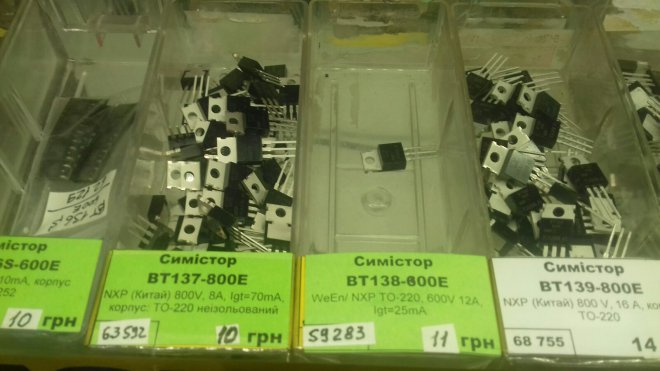

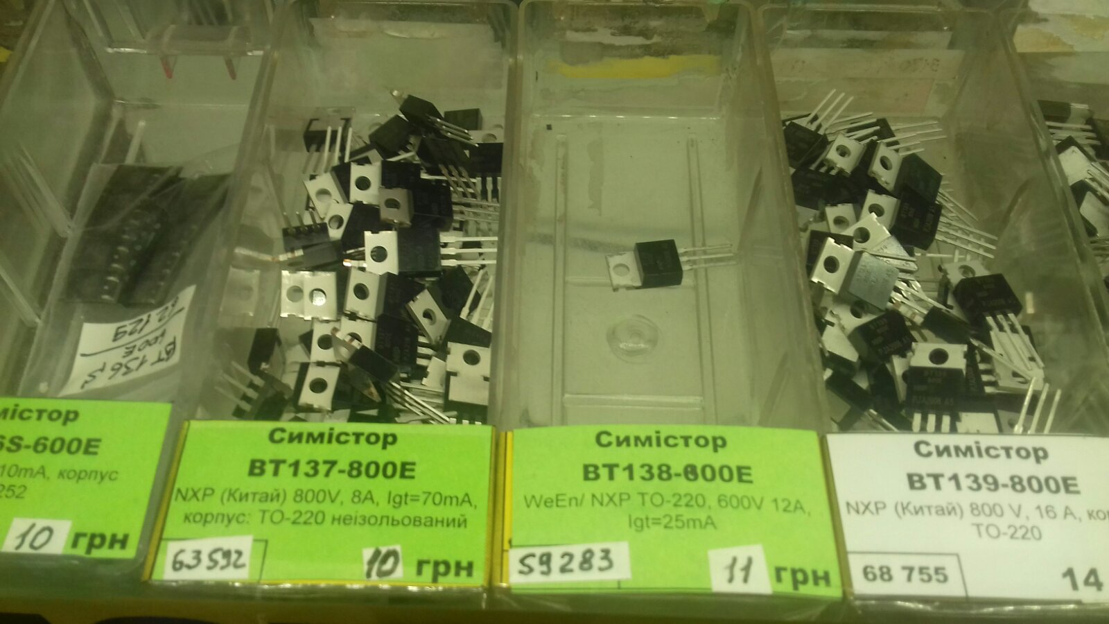

Вручив регулятор татові і відправив на Кардачі. Там його перевірили і сказали, що все ок, працює
Але зробили припущення, що проблема може бути в такій детальці
Вручив регулятор татові і відправив на Кардачі. Там його перевірили і сказали, що все ок, працює Але зробили припущення, що проблема може бути в такій детальці

А на пряму подати 220 на двигун пробували? Бо може вже двигун всьо...

R.Karp 15.07.2022 12:44 пишет:
и когда будут читать все сообщения в теме (оффтоп)
Двигатель работает, но после чистки с регулятора пылесос не выключается. Правда ТС не сказал что там с нагревом движка после чистки внутреннего фильтра на двигателе.

Чесно кажучи, я і не пробував, бо до кінця його не складав, а в такому вигляді воно реве на півбудинку, тому одразу виключаю)
