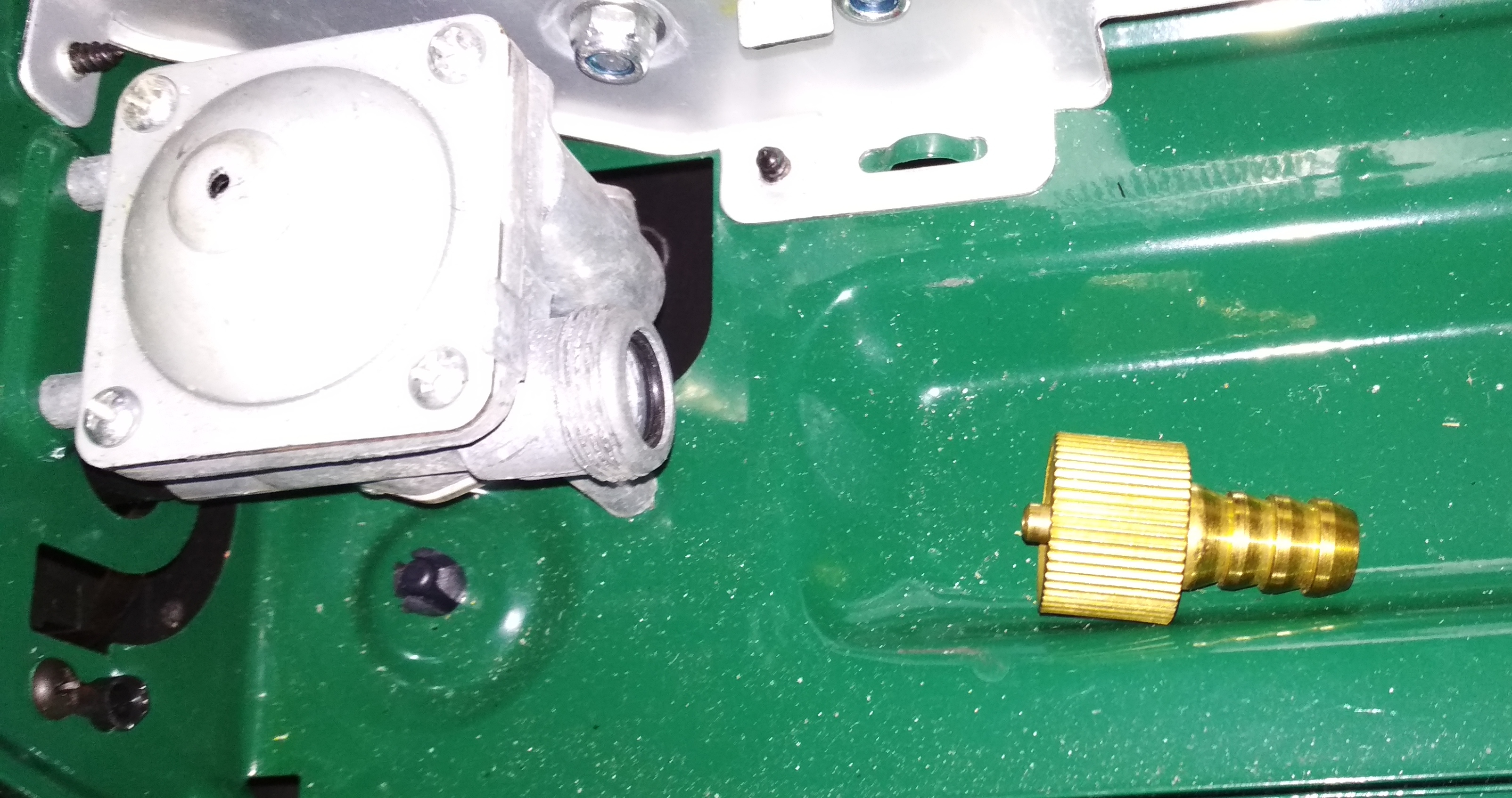

Ще раз поцікавлюся, чи треба під час приєднання туристичної плити до побутового газового баллону використовувати ще один редуктор тиску? Бо на прилі вже є один.
Ще раз поцікавлюся, чи треба під час приєднання туристичної плити до побутового газового баллону використовувати ще один редуктор тиску. Бо на прилі вже є один

Якщо редуктор на балоні є - чи вистачить тиску газу після цього редуктора пройти редуктор газової плитки з нормальною витратою? Бо отвір в клапані маленький і розрахований на великий тиск.
редуктор на плитці не буде знижувати і пропустить як є, або відсіче лише той тиск, що вище норми.
Не буде знижувати тиск? Чи що?
Але цікавить витрата.
Досвід є пропускати низький тиск через редуктор? Горить нормально?

в мене немає такою плитки з вбудованим редуктором, але я знаю принцип роботи редуктора типу жабка. Подивись відео, там є приклад з вбудованим редуктором і пояснюється, чому краще мати редуктор і на балоні також, хоча можна і без нього, якщо вбудований.

На відео я не побачив роботу плитки для випадку редуктора на балоні та подачі низького тиску на "високий" вхід плитки. Може не помітив.
Як на мене, "високий" вхід має переріз десь 1 мм2. Витрата газу низького тиску через такий малий переріз і є питання

Не зовсім так.
Знижувати він не буде, але пропускає тіко те, що проходить через ту маленьку дюрочку високого тиску.
Надходження мінімальне, ледь запалити виходило. Тому редуктор на балоні прибирав(блокував хід мембрани у ньому).
Приблизно так я і думав :-) Тепер залишилося купити десь бало , літрів на 10 занедорого, і місце, де його заправляють
