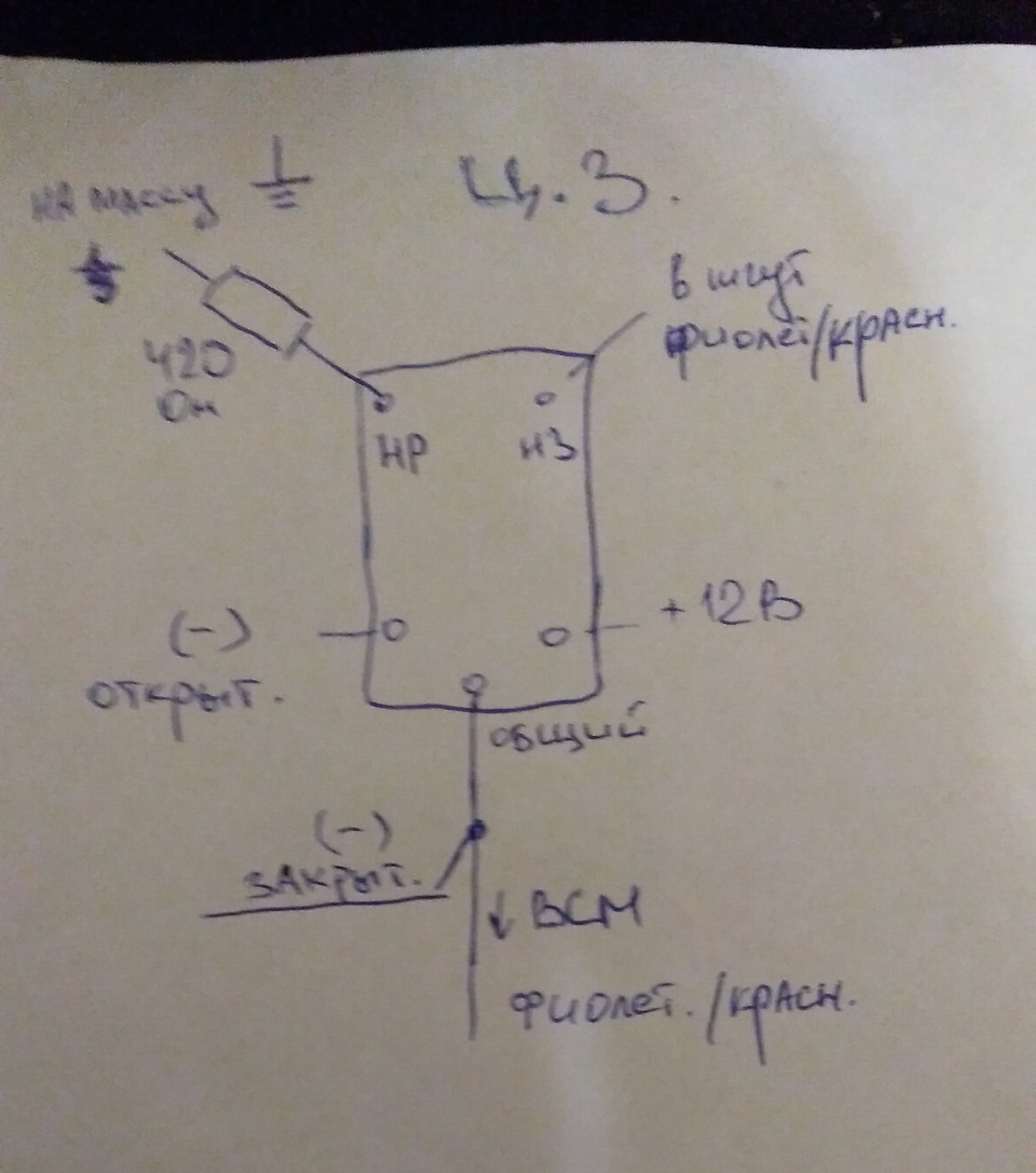

Подключаю интерфейс центрального замка на Фиате добло 2020. Нашел в сети информацию по точкам подключения. Описано так:
Точки подключения автосигнализации на Fiat Doblo 2017
Зажигание 1 – желтый, черный разъём с белой защелкой в BCM
BCM, черный разъём с синей защелкой:
центральный замок – фиолетовый/красный
открытие – минус
закрытие – на время импульса разрывать, минус через 1кОм в сторону блока (в замке стоит резистор 1кОм, но реагирует уже на 440Ом)
Подскажите простым языком как это сделать?
Открытие срабатывает. Как реализовать закрытие, убей не пойму

На самом деле все просто, однопроводная схема управления, для открытия замка на фиолетовый/красный надо подать минус (напрямую), а для закрытия на фиолетовый/красный надо подать тоже минус, но через резистор в 1кОм и все. А фраза в скобках означает то, что если нету под ругой резистора в 1кОм то теоретически должен подойти и меньшего сопротивления, начиная от 440 Ом.

Уже разобрался, нашел чуть более детальную информацию, хоть и с ошибкой на драйве2. Написано все верно, для тех кто в предмете. Реализуется схема через пяти контактное реле. Если тупо разорвать провод и подключить через резистор, то работает только закрытие. Для открытия провод должен быть подсоединен к ВСМ при подачи на него минуса, а в момент закрытия он должен быть разорванным для подачи импульса через 1 кОм.

Только в схеме маленькая ошибка. Нужно поменять местами открытие и закрытие.

Ну так правильно, реле у тебя просто реализует подачу на один и тот же провод ЛИБО минуса напрямую, ЛИБО минуса через резистор Такая система, эмнис, в старых поло была и подозреваю еще в каких-то вагах.
